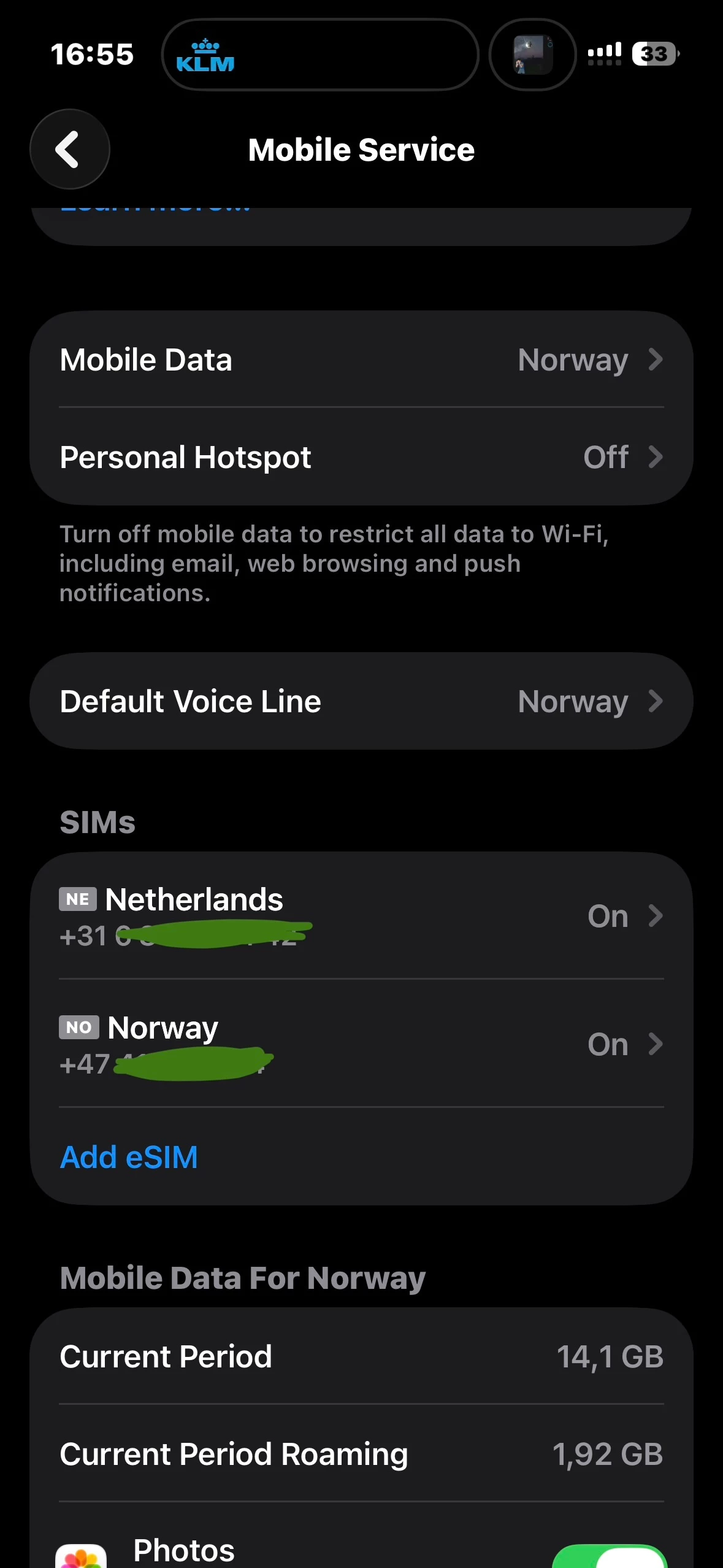

Ik woon momenteel tijdelijk in Noorwegen en heb daarvoor een eSim aangeschaft. Deze werkt wel, voor zowel bellen als internet. Mijn fysieke, Nederlandse sim, werkt daarentegen niet meer. Er staat constant geen service. Als ik zelf een provider probeer te kiezen blijft deze niet lang genoeg om wel service te kunnen hebben. Hoe kan ik dit oplossen? Ik heb een iPhone 16.

Goedemorgen Isabella, bedankt voor de gegevens die je via een privébericht hebt gestuurd! Ik heb direct met je meegekeken en de simkaart is in ieder geval wel actief. Ik heb ook een dubbelcheck gedaan of er geen blokkade staat op roaming in het buitenland. Deze is er ook niet.
Ik verwacht dus echt dat er iets in de instellingen aangepast moet worden rondom de primaire en secundaire simkaarten. Wat zie je precies staan als je naar deze instellingen gaat:
  • Instellingen > Mobiel netwerk / SIM-beheer
  • Zet hier je Odido simkaart (handmatig) aan
  • In deze instellingen staat er altijd 1 simkaart als primair actief. De ander staat dan tijdelijk uit.
Wil je de stappen op deze Apple support pagina ook doorlopen? Hier staat beschreven hoe je tussen de 2 simkaarten degene kiest die je wil gebruiken: Een dubbele simkaart gebruiken op de iPhone - Apple Support (NL)
Ik hoor het graag van je!

Dit is wat ik momenteel zie (zie foto). Momenteel staan beide SIMs aan en heb ik mijn Noorse aan staan als Default voor Data & Bellen omdat mijn Nederlandse SIM geen service heeft. Ik had vanmiddag eventjes mijn Noorse uitgezet, mn Nederlandse als primair aan staan, restart, maar dat werkte niet.
