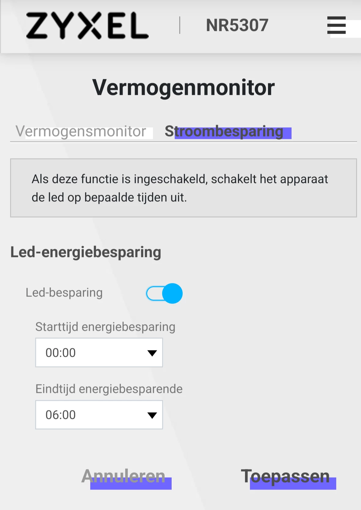

Net even gekeken op mijn eigen systeem:
Als je inlogt op het modem op 192.168.1.1 (inlog account staat onderop het modem) kan je bij verbinden apparaten ook het wifipunt zien. Daar kan je dan waarschijnlijk ook inloggen. Dit heb ik zelf niet geprobeerd, mijn wifipunten zijn verstopt op de vliering dus niet eenvoudig het inlogaccount af te lezen.
Als ik inlog op het modem heb ik bij menu onderhoud-vermogensmonitor tab stroombesparing de mogelijkheid de leds op bepaalde tijden uit te zetten. Wellicht is er die mogelijkheid ook in de wifipunten admin webpagina.

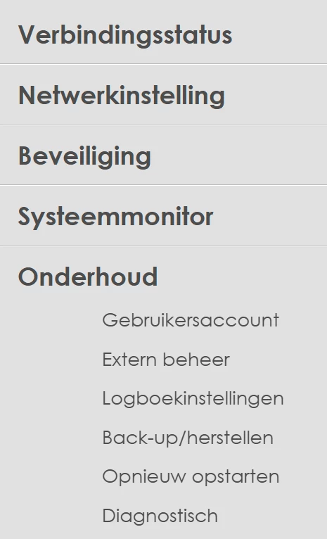

Het is met je tip om ook gelukt om in te loggen op het wifi-punt, maar dat lijkt helemaal dichtgetimmerd door Odido. Je kunt ongeveer alleen de kleur en de taal van het menu veranderen.
Zelfs op mijn modem heb ik niet meer de optie de lampjes uit te zetten. Blijkbaar is die mogelijkheid er ook geblokkeerd?
