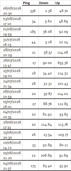

Maandenlang heb ik een prima verbinding gehad. Maar sinds een aantal weken is de download snelheid bedroevend langzaam geworden. Het lijkt zelfs wel per week trager te worden, maar dat zal toeval zijn. Terwijl de upload snelheid meestal prima is.
Het snelheidsverschil valt ook samen met de herlocatie van de masten van Odido. Voorheen was de afstand tot de mast ongeveer 200 meter hemelsbreed, met vrij zicht. Nu staat de mast praktisch naast mijn woning op 40 meter afstand (en nog steeds met een vrije zichtlijn).
Ik heb al flink met de NR5307 rondgelopen in huis afgelopen dagen om de beste plek te vinden. Het onderlinge verschil is klein. Op de huidige plek, aan de achterkant van het huis lijk ik de beste waardes te behalen. Namelijk:

Wat ik ook probeer, ik kom niet meer op de n78 band. Deze waardes zijn best prima toch?
Mijn speedtest scores van afgelopen weken:
