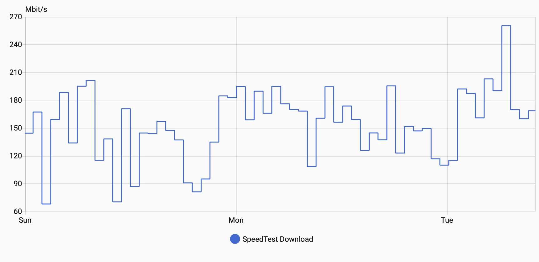

Dank voor de reacties. Ik ben ook zeker niet ontevreden, tegenovergestelde, ben heel blij. Ik wil alleen even begrijpen hoe dit werkt en waarom de snelheden zo wisselen.
  1. De simkaart zit er al sinds dag 1 goed in. Verbinding is prima. Uptime is ruim 99%.
  2. Stroom staat er op.
  3. Modem staat op de juiste plek. 1,5km van de mast. Vrij zicht. Draaien of zo maakt niets uit voor de snelheid.
  4. Er staan geen andere apparaten in de buurt. En die er staan zijn constant, wat niet de wisselende snelheid verklaard. Er staat niets tussen modem en mast.
  5. Kompas gedaan. plaatsing goed.
  6. Dekkingkaart klopt niet. Zou 5g moeten zijn. Maar dat krijg ik ook niet op mobiel. Mast Hoogspanningsmast Oostkade, Hekendorp
  7. Modem is groen, groen, blauw. Constant.
  8. Informatie in profiel is geupdate.
Hier een overzicht van de laatste twee dagen. Alles tussen de 70 en de 270 mbit.
Hi ​@Fietspomp, duidelijk! Fijn dat je zo blij bent. Het antwoord van ​@eric (dankjewel!) sluit dan wel echt helemaal aan bij je vraag, zo steekt het inderdaad in elkaar. Verschillen zijn er dus altijd en zijn goed te verklaren!
