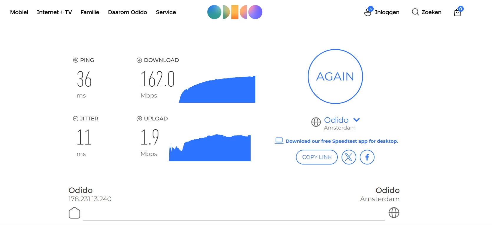

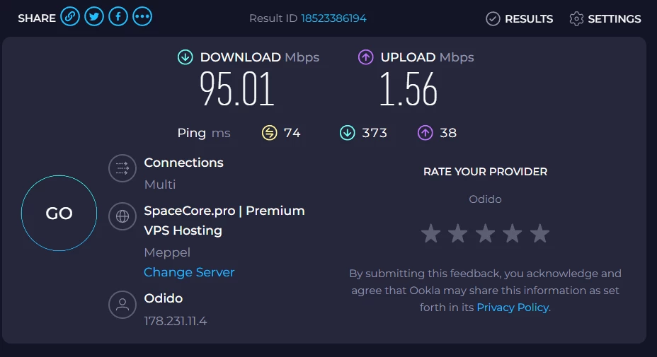

Ik maak sinds mei 2025 gebruik van Klik & Klaar. Ik had gehoopt dat in mijn postcodegebied de snelheid wel zou verbeteren; we wonen immers niet op een afgelegen plek. Ik heb het modem al een paar keer verplaatst, maar het blijft gewoon waardeloos. En het is alleen Odido want de snelheid op mijn telefoon is gewoon prima via KPN.
Bijgaand een screenshot van Speedtest.nl. Ik weet dat dit een momentopname is, maar zo als dit is het eigenlijk altijd. Ik zie in de community up-snelheiden van 60 en meer. Nou, dat heeft ‘ie hier nog NOOIT gehaald!
En dan heb ik het nog niet eens gehad over de stabiliteit: meestal 's morgens rond 10u is het een ramp. Dan moet ik de modem weer opnieuw opstarten om zelfs weer een beetje downloadsnelheid te hebben.
Gaat dit OOIT nog verbeteren hier rond 4194VW vraag ik me af?

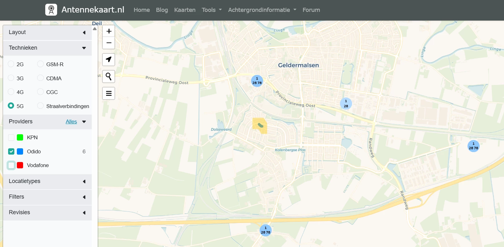

Zo, nu nog even een kaartje van Antennekaart er bij om het beeld compleet te maken:
Ik zit dus bij die gele punt, midden tussen 3 Odido 5G masten met band 1 zo te zien. Dichtsbijzijnde mast is hemelsbreed 700m, de andere twee die het dichtste bij zijn precies 1km (gemeten met Google Maps).
De vraag is nu dus: is het aanvaardbaar dat je dan in een normaal huis een zwak signaal hebt. Oh: voor het raam zetten verbetert het signaal NIET. Dat heb ik ook al geprobeerd.
En die ‘driehoek’ tussen die 3 masten is allemaal nieuwbouw-woonwijk; potentiële klanten voor Klik&Klaar lijkt mij.
Dus: ben ik nou gewoon een zeikerd en moet ik het er maar mee doen, of erkent Odido (en de community) dat hier nog ruimte is voor verbetering? Ik kan met beide antwoorden leven hoor :-)  !!

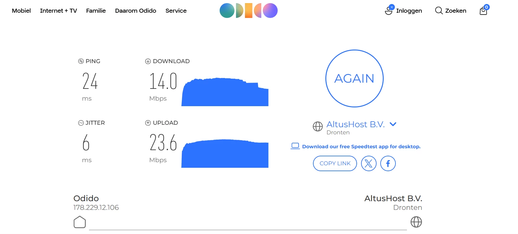

Sorry voor de late reactie. Na een maand heb ik de modem buiten gezet.
Allereerst de situatie binnen:
Nu de situatie buiten:
Hahaha! Downloadsnelheid is gekelderd, upload is omhoog. Zeg het maar…
Ja, wel allemaal via wifi 2.4Ghz (bij de 5Ghz vallen alle apparaten om de haverklap uit). Dus nu het apparaat buiten staat is hij verder verwijderd van de laptop. Dat zou best invloed kunnen hebben.
Maar goed: voor een normale thuisgebruiker schiet je hier allemaal niet heel veel mee op…
