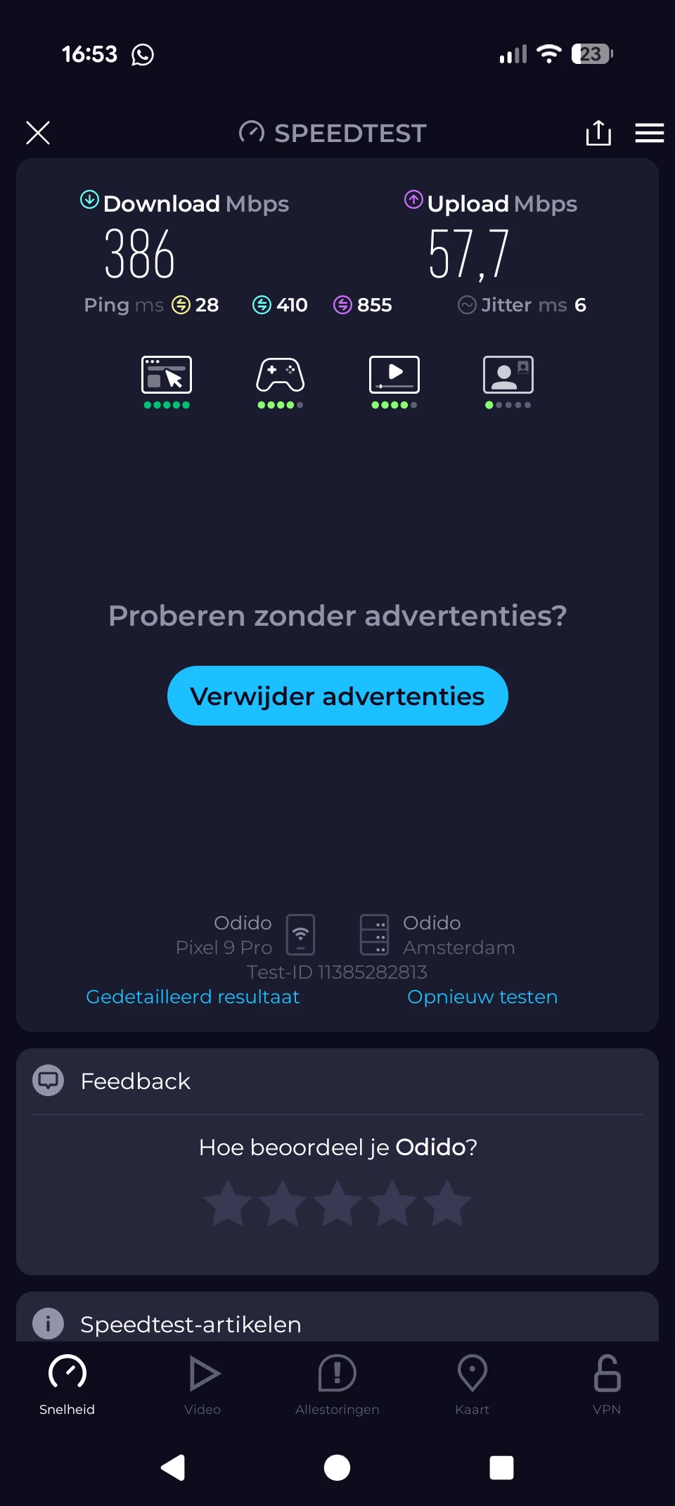

Goedenavond. We hebben al geruime tijd klik en klaar en over het algemeen zijn we tevreden.
Als het modem schoon gestart is haal ik meestal tussen de 400 en 500 mbit, prima snelheid. Na maximaal 24 uur valt de snelheid altijd terug naar 100 / 120 mbit. Signaal is precies hetzelfde en na een software of hardwarematige modem herstart schiet het signaal weer terug naar de oude snelheid.
We gebruiken het klik en klaar modem enkel als doorvoer naar een tplink deco xe75 set. Met een utp kabel direct op het modem dezelfde snelheden en verschijnselen gemeten, ligt dus niet aan de wifi set.

Heb nu een tplink archer nx200 aangeschaft, snelheid blijft nu stabieler. Ook upload snelheid is verdubbeld. Snelheid leek wisselend omdat het odido modem tussen de 5G N banden wisselde. Kan met het nieuwe modem gerichter kiezen welke banden ik wil gebruiken. Ook zitten er 8 antennes in de tplink ipv 4 antennes ten opzichte van de zyxel in.

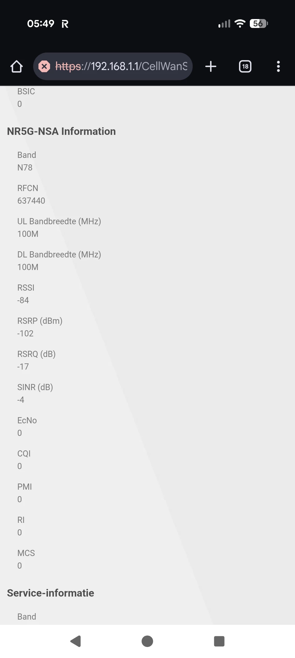

Als ik deze screenshot door AI haal lijken de signaal sterktes erg zwak:
Signal Strength Analysis
Here is a breakdown of the specific values and their typical quality ranges:
  • RSRP (Reference Signal Received Power): -102 dBm
    • This value is typically considered in the fair to poor range. Values below -100 dBm are often seen as weak, while values above -95 dBm are considered good or excellent.
  • RSRQ (Reference Signal Received Quality): -17 dB
    • RSRQ values range from around -3 dB (excellent) to -19.5 dB (poor). A value of -17 dB is considered poor quality.
  • SINR (Signal to Interference + Noise Ratio): -4 dB
    • SINR values generally need to be above 20 dB for excellent service. Values below 0 dB indicate a poor signal where interference and noise are stronger than the actual signal.
  • RSSI (Received Signal Strength Indicator): -84
    • For reliable packet delivery, a signal strength of -70 dBm or better is often needed. A value of -84 dBm is generally considered not good for reliable connectivity.
Ter referentie, ik zit op 2km van een mast in het buitengebied en heb nu
band N78
RSSI -82
RSRP -94
RSRQ -11
SINR 10
Speedtest 810 up, 44 down
