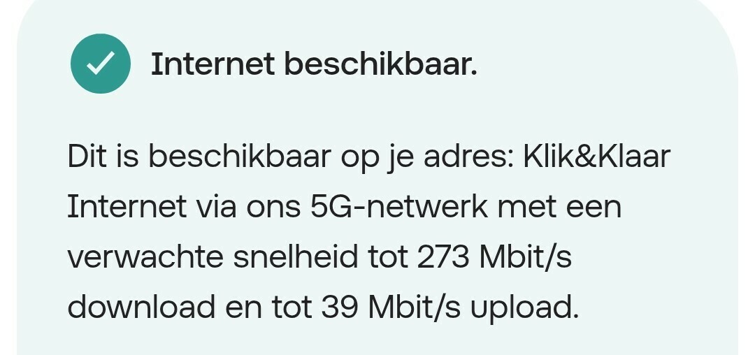

Ah, je staat op de camping. Heb je wel dekking volgens de dekkingskaart?

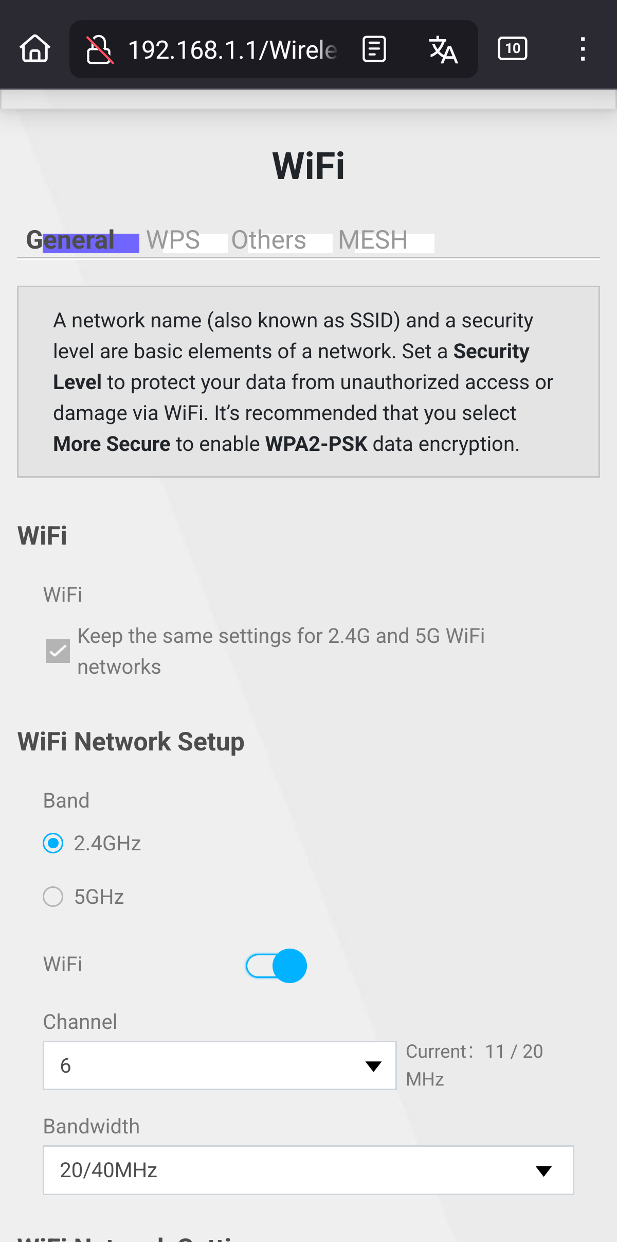

Wat mij dus echt helpt is de Wifi 2.4 en 5GHz kanalen vast te zetten (ipv Auto). Op de admin website bij netwerk instellingen - draadloos is dit eenvoudig in te stellen.
Volgens de website zou de verbinding goed moeten zijn, het andere ga ik vanavond is proberen
