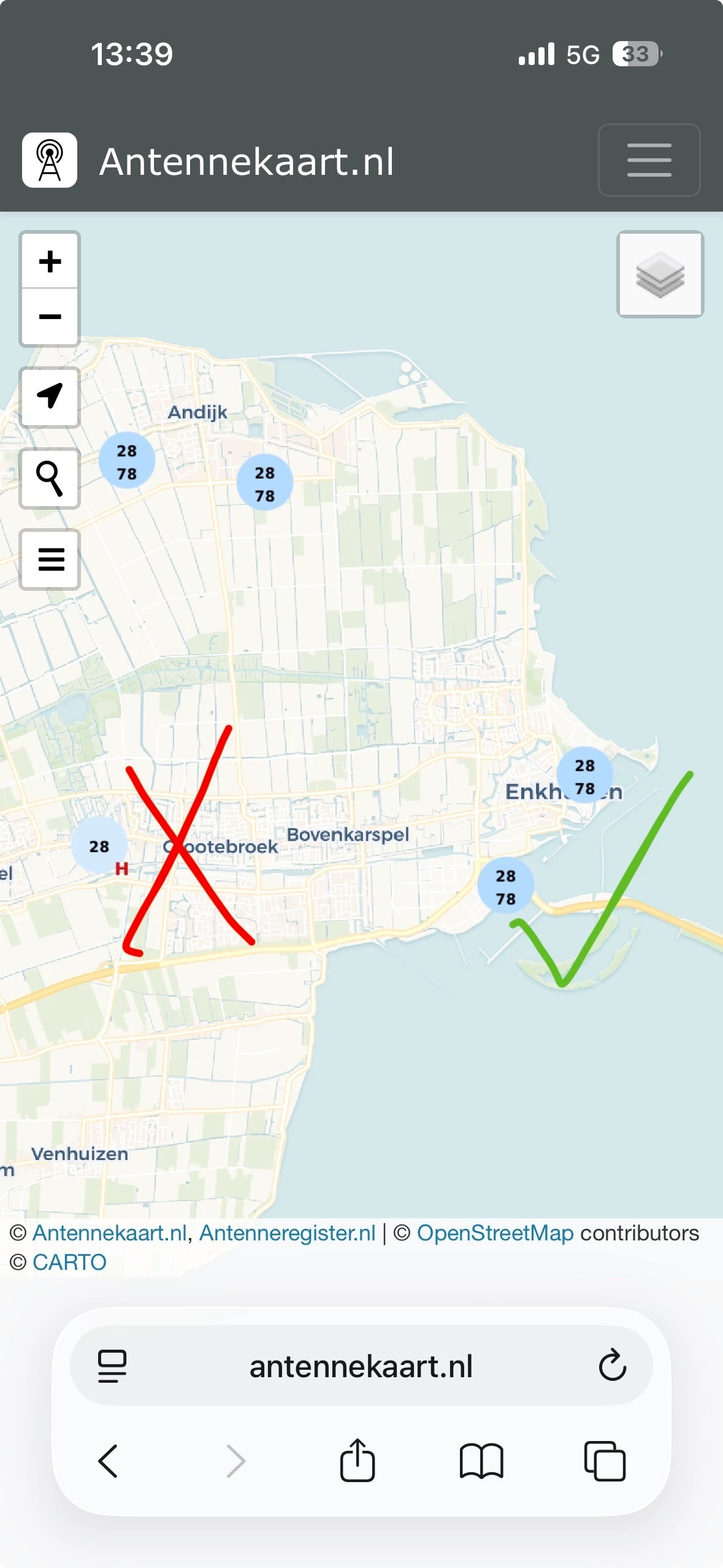

Heb gekeken waar de masten staan, ben naar een andere mast gereden. Daar heb ik prima dekking!
  • October 8, 2025

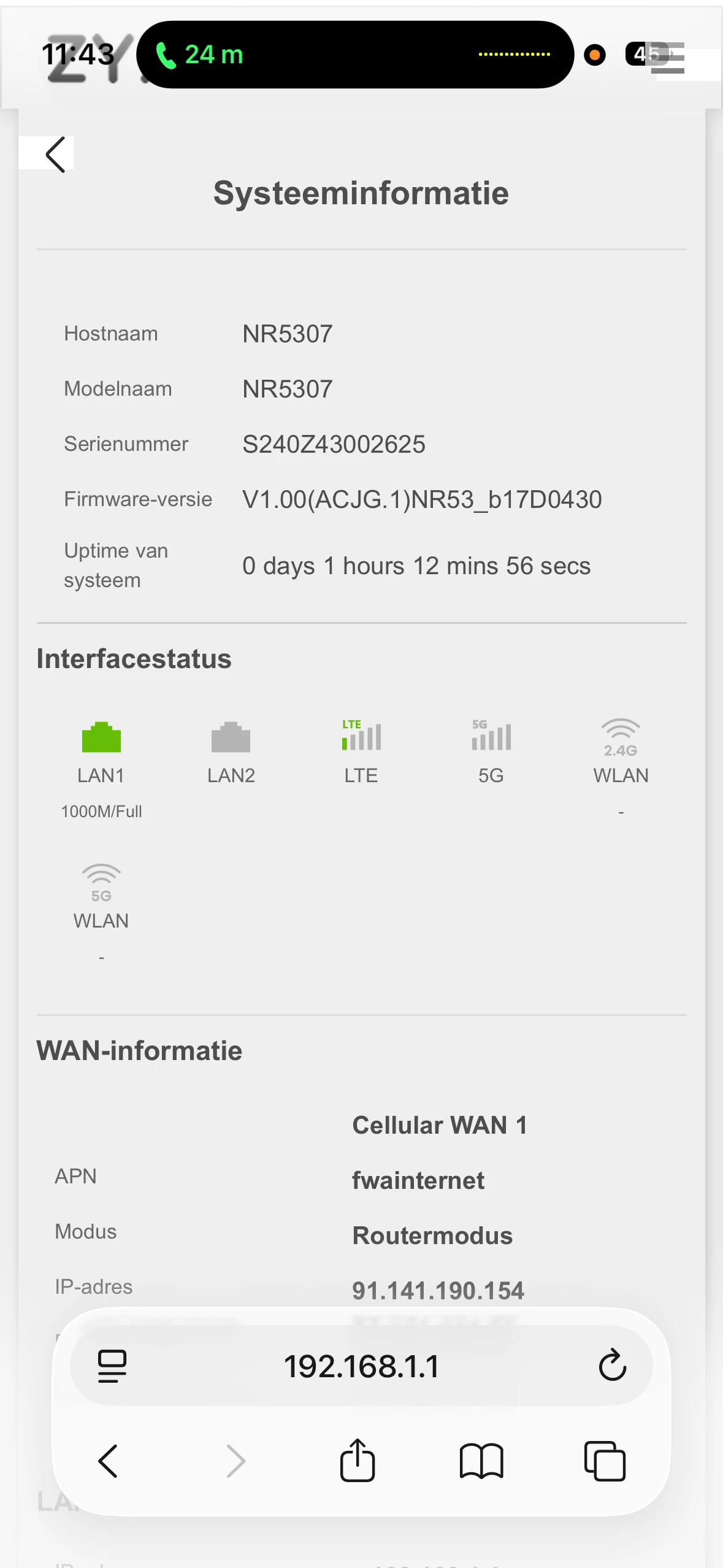

Die mast bij Grootebroek zal sowieso niet/nooit gebruikt worden voor K&K want die heeft geen N78 band.
Hoelang had je al K&K? Als dat redelijk kort is dan kan het zijn dat de modem nieuwe firmware heeft gekregen die geen N28 meer doet. Als het langer is, dan had je die firmware al langer moeten hebben.
  • October 8, 2025
Klik en klaar sinds augustus vorig jaar. Maar het is dan wel frappant dat op dezelfde dag zowel K&K en mobiel niet goed meer werken.
  • October 8, 2025
Nee, ik denk inderdaad dat een van die twee masten bij Andijk of Enkhuizen het niet meer doet.
Ik zie overigens dat er wel een 3G/4G/5G storing is in Oosthuizen.
