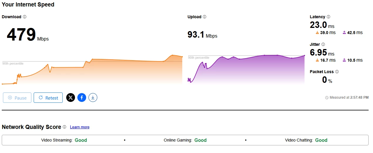

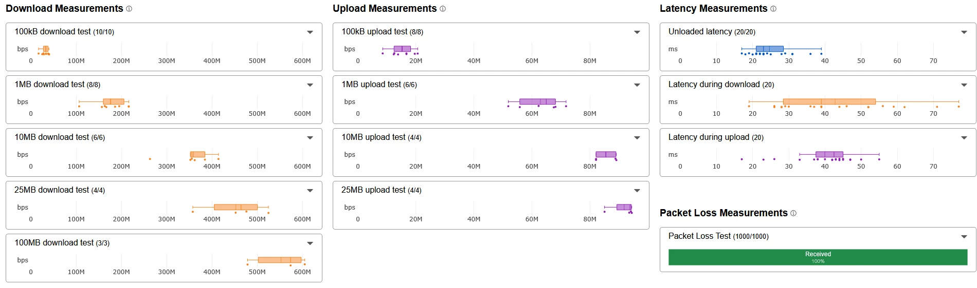

Ik heb foto’s toegevoegd van hoe het normaal is. Deze snelheden zijn met een signaal van ongeveer -101
Ik heb een pc met een 2.5gbit ethernet link naar de router, direct zonder switch er tussen. Ik heb ook vaker een speed/latency test gedaan met alleen mijn pc verbonden. Niks lijkt te helpen.
Ik heb gister toen het weer gebeurde ook een “continuous ping” website gebruikt. Die pingde elke seconden naar een server. Toen ik hem rond 19:30 startte was mijn ping ongeveer 20-30ms. Daarna kwam ik na een half uur terug en was de minimum ping 50ms, max 350ms en average 200ms.
