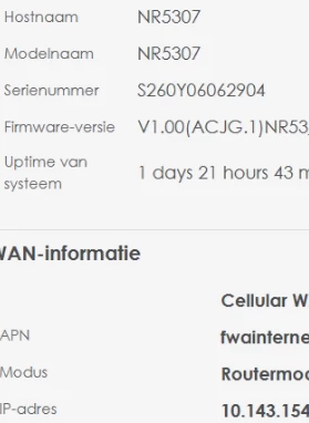

is mij nog niet gelukt heb wel inmiddels weer een ip dat begint met 10
waar kan ik de wan interface aanpassen?

Ik denk dat je dat ip volledig moet negeren. Daar heb je niets aan. Je moet het ip gebruiken wat je op zo'n ip site als watismijnip.nl ziet gebruiken.
  • June 11, 2026
Ik vraag me wel af of andere met K&K ook die 10.x.x.x zien in de modem zelf?
Als dat zo is, dan gaat het inderdaad om een intern adres met waarschijnlijk full-cone NAT. Dus dan zou er wel port forward mogelijk zijn (gebruik makend van je echte externe adres, https://myip.nl).
Alles andere de 10.x.x.x niet zien, maar gewoon direct het externe IP, dan zou dit dus iets nieuws zijn.

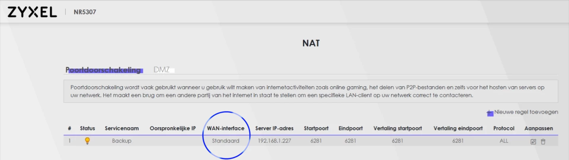

​@brt57 Bij Netwerkinstelling > NAT de regel aanpassen zodat hier Cellular WAN 1 komt te staan:
  • June 11, 2026

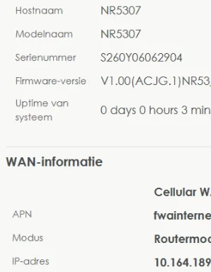

router opnieuw gestart en nu geeft hij dit
poort doorsturen
is overigens vast ip adres dat 227
en open port finder zegt
in mijn vorige router had ik wel een extern ip adres…

​@brt57 In het eerste scherm hierboven (die met WAN-informatie) staan als het goed is twee van die blokken met IP-adressen (er is ook nog een Cellular WAN 2). Zou je die ook eens kunnen posten? Over de IP-adressen hoef je je geen zorgen te maken. Die wisselen dagelijks (of na een herstart van de router). Het lijkt erop dat er iets misgaat met de APN's. Dat 10- (of 100-) adres zou eigenlijk bij fwamanagement01 moeten staan. Bij fwainternet hoor je een ‘normaal’ IP te krijgen (meestal iets met 178).
  • June 11, 2026
ook router weer opnieuw gestart maar poort niet open

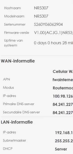

  • June 11, 2026
​@brt57 Kun je een screenshot posten van het scherm dat je krijgt als je op > klikt onder Systeeminformatie? Daar zouden twee IP's moeten staan. Ik begin steeds meer de indruk te krijgen dat Odido al dan niet per ongeluk toch iets met CGNAT doet met Klik&Klaar, al hadden er dan toch meer klachten moeten zijn.
  • June 11, 2026
deze bedoel je?
  • June 11, 2026
Nu zit je wel weer in de 100.x.x x 😂
  • June 11, 2026
ja maar de poort blijft dicht

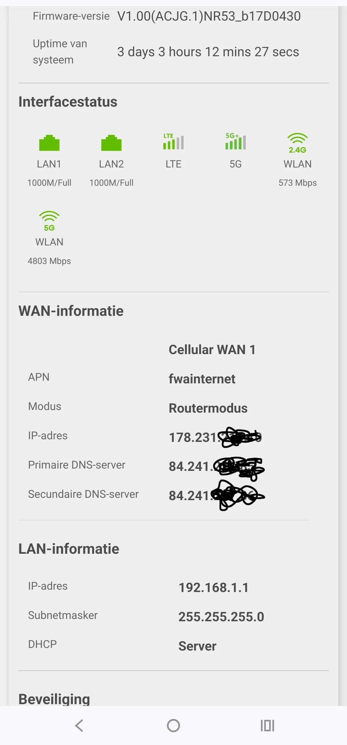

  • June 11, 2026
Even een post van een mede klik en klaar gebruiker ter referentie. Ik zie geen 10.x.x.x adres in mijn klik en klaar configuratie:
