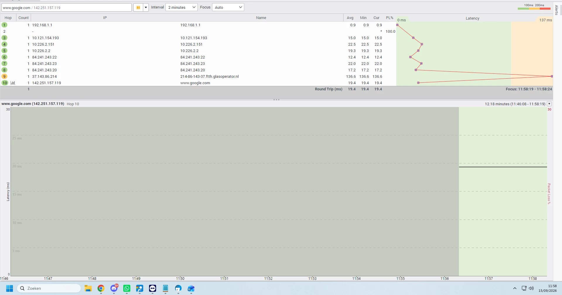

kan iemand dit doorzetten naar de IT packetloss over de hele weg van odido core
Hoezo op de hele weg? Eindpunt heeft geen packetloss. Welke conclusies hang jij dan aan het feit dat een tussenstop PL heeft? Zoals zo vaak voorheen aangegeven, je kunt tussenpoos niet gebruiken om een oordeel te geven over een eindpunt. Je ziet hier ook gaat het eindpunt een lagere latency heeft dan zo'n tussenhop. Dat geeft al aan dat je een tussenhop niet moet gebruiken voor deze diagnose.
Bovenstaand plaatje geeft gewoon 0% PL op eindpunt en een redelijke latency. En 1 Spike naar 100 kan wel eens voorkomen.
Stop met het kijken naar die *.glasoperator.nl. Die zegt voor jou niets.

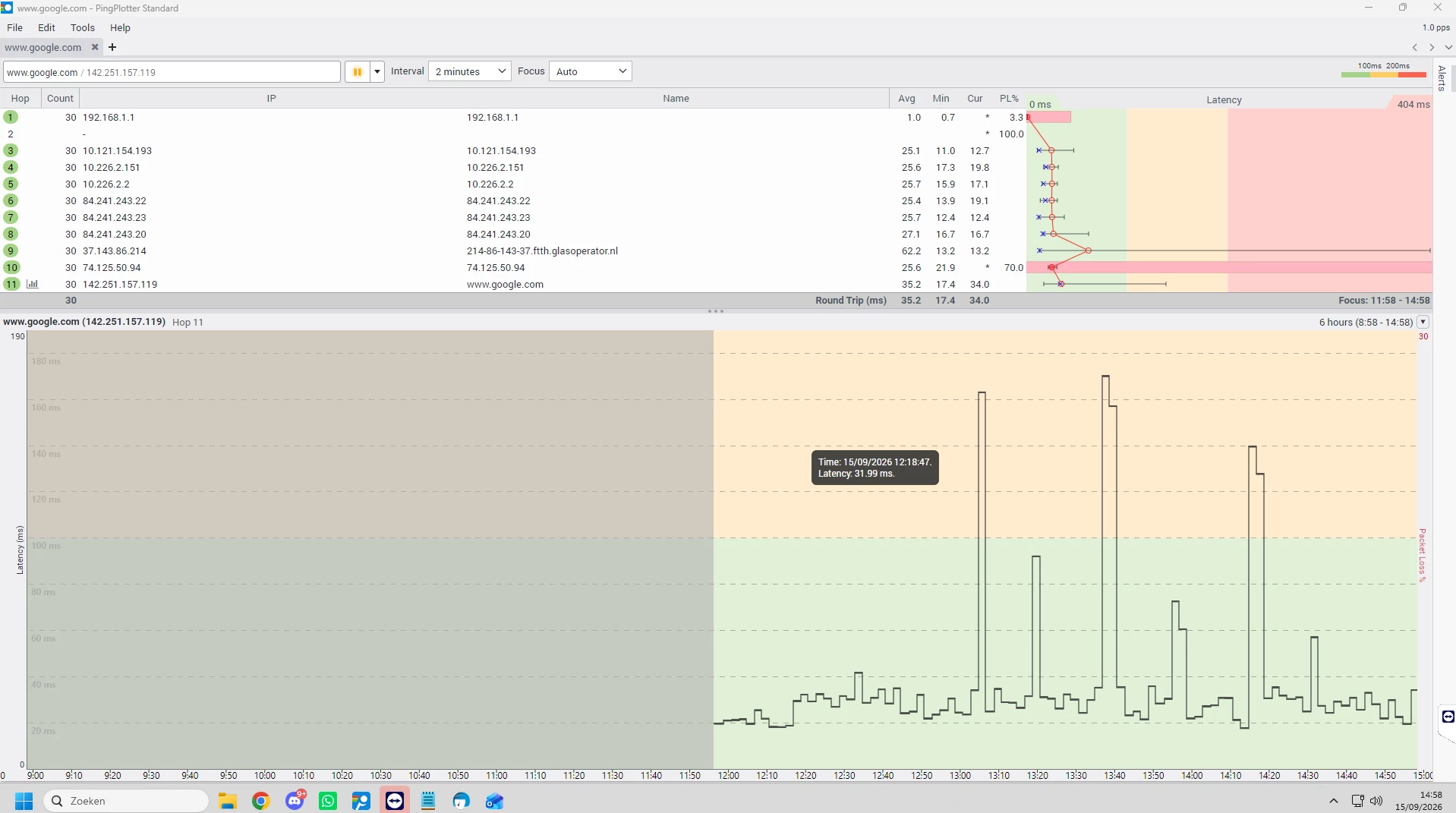

Precies op de momenten van packet loss in de pingplotter heb ik last van packet burst in call of duty hoe kan ik dan aantonen dat ik tijdens het gamen ping spikes heb de ip's van call of duty kan je niet pingen want die eindigen op
vultrusercontent.com
Wat redirect naar 127.0.0.1 daar heb ik dus niks aan
  • September 13, 2026
Dat heeft Vultr bewust gedaan (doorverwijzing naar 127.0.0.1) en heeft hier niets mee te maken.
Sowieso kun je de game servers niet pingen want die servers luisteren al helemaal niet naar icmp.
Je hebt het over spikes op die tussenhop op moment dat je een game speelt. Dan kun je dus ook oorzaak en gevolg door elkaar halen. Kan goed zijn dat je die spikes op de tussenhop krijgt juist omdat je aan het gamen bent. Zeker als je de spikes niet ziet als je niet aan het gamen bent.
Maar nogmaals... Spikes op tussenhops zeggen niets. Kijk of je spikes naar een eindpunt hebt. Dus bv naar Google, en dan dus niet tijdens gamen.

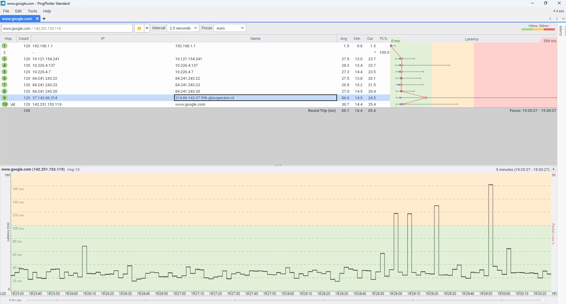

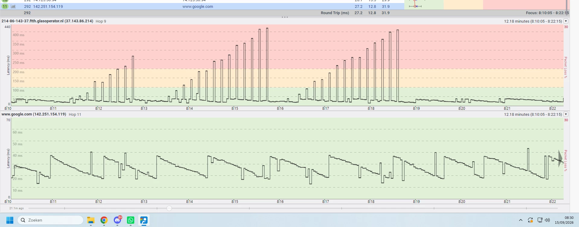

​@rvk01 toch ook latency spikes buiten call of duty om

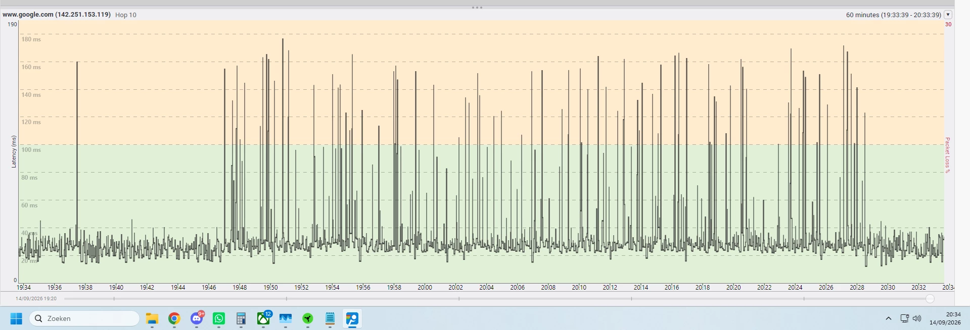

  • September 14, 2026
MR_CHIP
  • Doet lekker mee

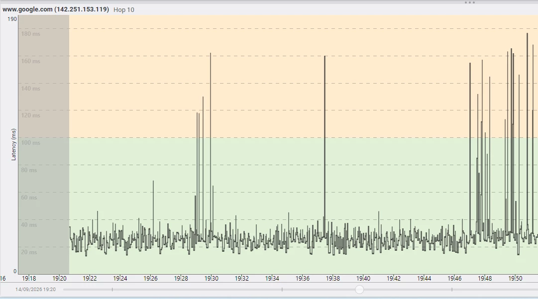

hier was het nog normaal
van 19:48 tot nu net alleen maar ping spikes en dit is zonder call of duty
En weer laat je hier de grafiek zien van een tussenhop. Heb je die spikes ook naar google.com???
Vergeet die tussenhops nu gewoon eens. Al zoveel keer gezegd dat die er niet toe doen. Die mogen gewoon zelf bepalen hoe ze direct icmp verkeer afhandelen en dat is met een andere prioriteit dan normaal verkeer.

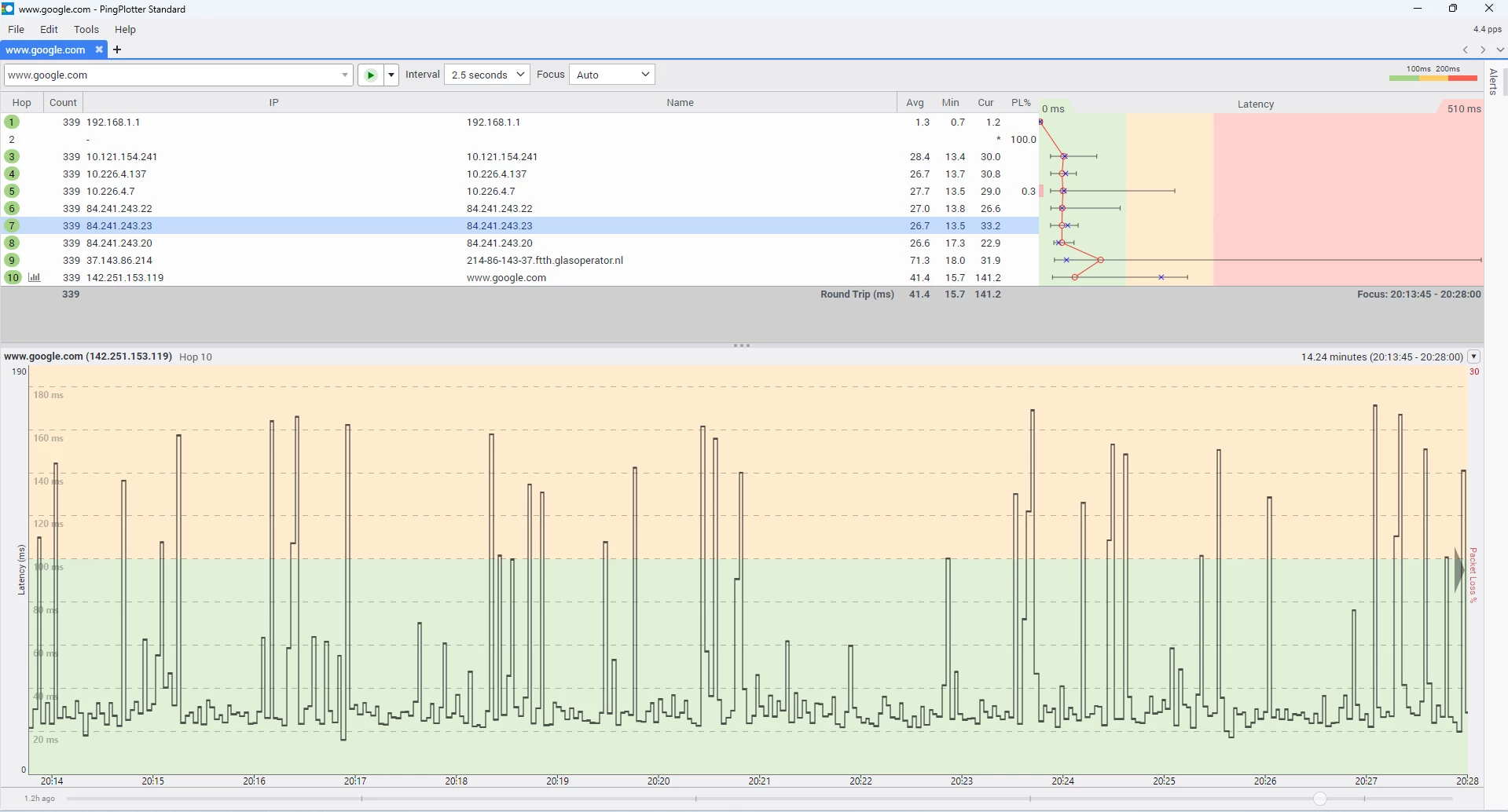

De hop die je ziet is de laatste hop alle grafieken zijn van google.com dat zie je in de linker hoe van de grafiek zelf
O sorry. Omdat jij een regel van een tussenhop geselecteerd had dacht ik even dat die grafiek ook van die hop was.
Goed, dan zitten er een aantal spikes tussen. Geen idee of dit op een 5G netwerk normaal is voor in de avond (dan zou ik dat eens moeten vergelijken op glasvezel hier).

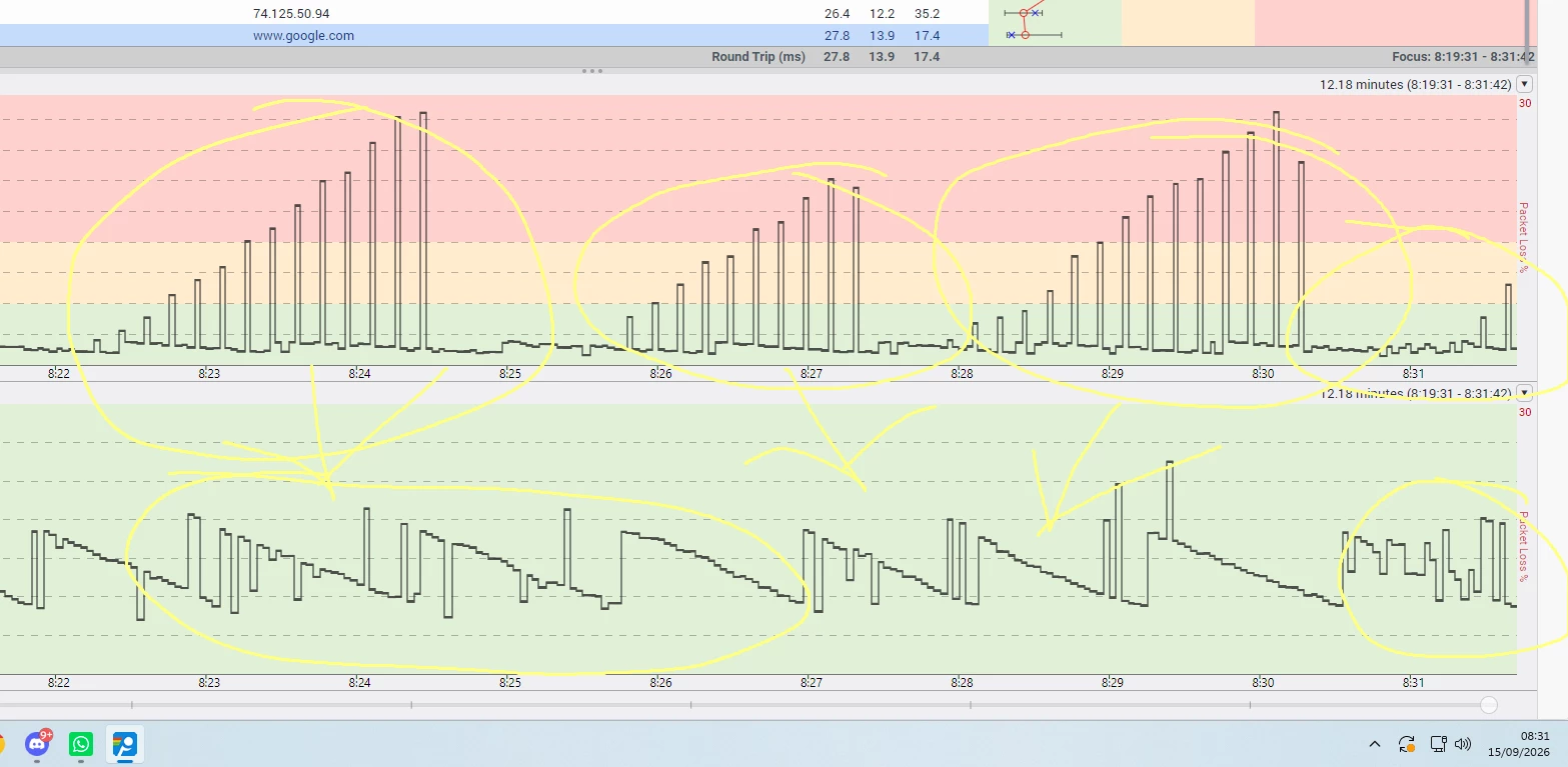

  • September 15, 2026
ja ik laat nu wel de tussenhop zien om aan te geven dat beiden een bepaald patroon erin hebben zitten
Ik zie daar niet direct een verband in. Ten eerste is het zo dat het patroon/spikes bij de tussenhop oploopt en bij google.com lopen ze af.
Verder zou het patroon bij de tussenhop (en google) in principe verklaarbaar kunnen zijn door rate limiting en prioritering. Na 2 minuten wordt die rate limiting weer gereset waarna je weer op 0 begint. PS. de rate limiting hoeft niet perse bij het eindpunt te zitten. Het kan natuurlijk zijn tussenhops ook al rate limiting toepassen voor verkeer naar het eindpunt (want op glas zie ik ze niet).
Dan ben ik benieuwd hoe dit eruit ziet als je de frequentie van de ICMP op b.v. een minuut zet (want nu heb je hem waarschijnlijk op 1 or 2,5 seconden ofzo staan, waardoor je zeker tegen die rate limiting aanloopt).

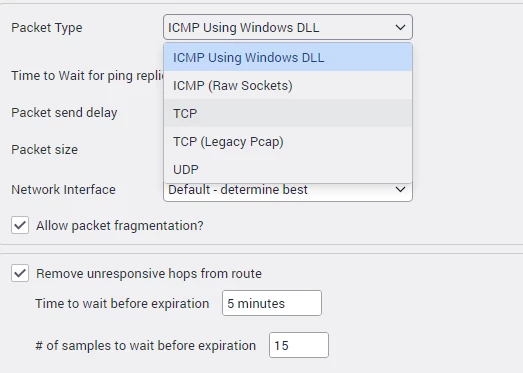

Bij de betaalde versie van pingplotter kun je ook de engine op TCP zetten om te kijken of je dan ook tegen rate limiting aanloopt (maar dat kan ik niet testen).

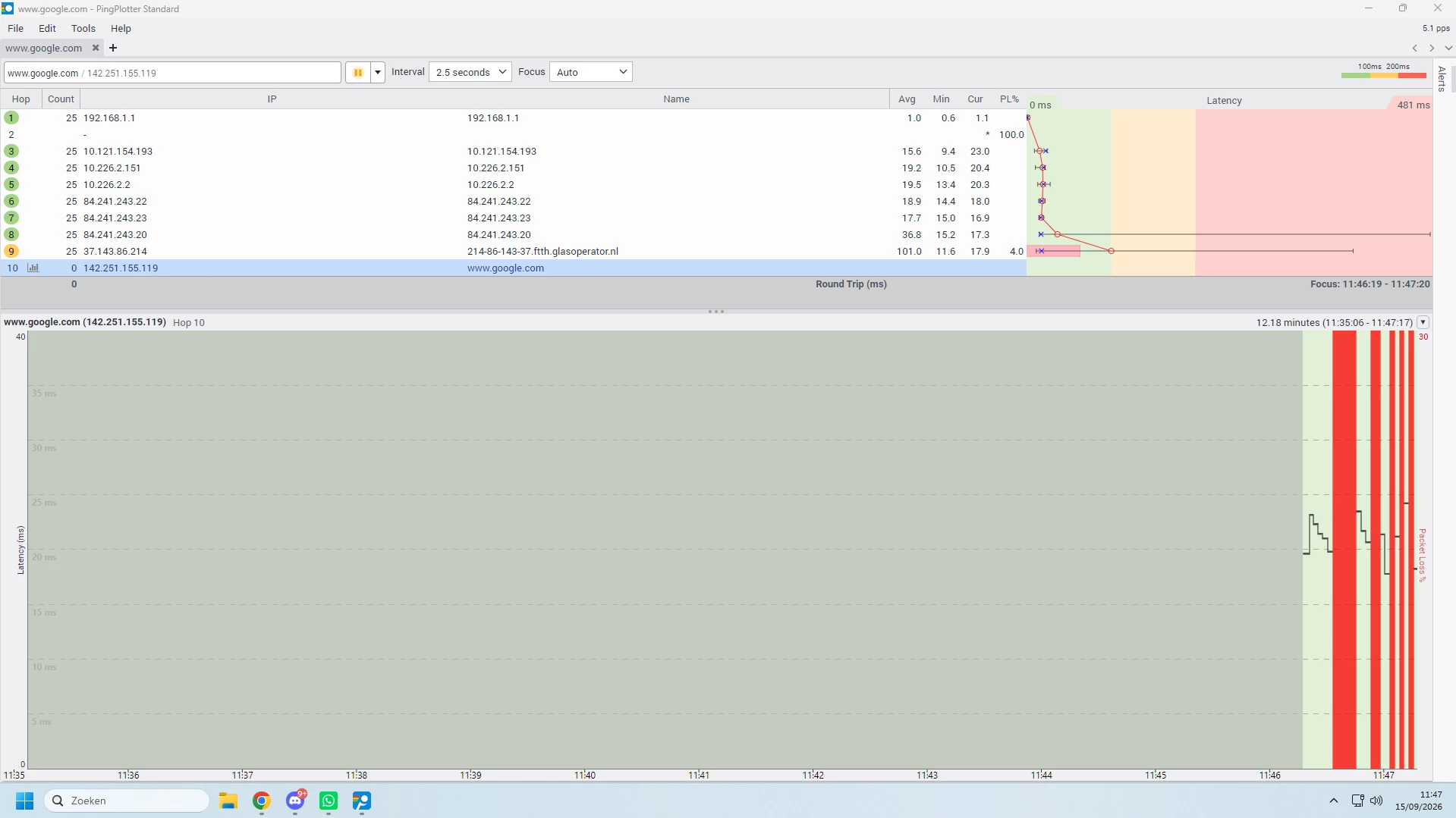

met tcp krijg ik gelijk’
Welke poort gebruik je dan voor google.com in TCP mode? 443 voor https?
Kan natuurlijk zijn dat google.com dat niet zo leuk vindt om per 2,5 seconden een loze hit op 443 voor TCP SYNC te krijgen.

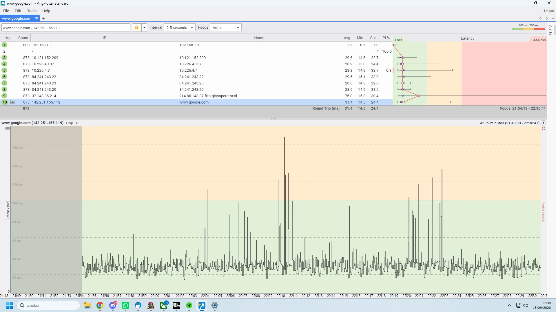

packetloss zelfs op het modem zelf
MR_CHIP
  • Doet lekker mee
ping plotter van vandaag
