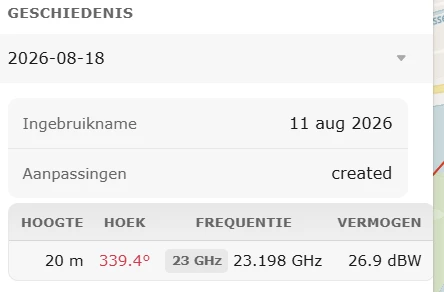

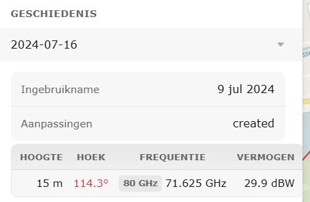

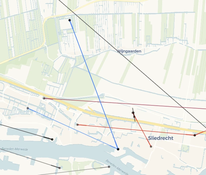

Ingebruikname18 apr 2025
TransmissieMicrowave (RTN 80GHz, 4Gbps)
alle andere providers KPN en vodafone hebben inmiddels glas
vodafone is veranderd naar glas op deze mast
3 straalverbindingen masten van odido
mijn mast
mast dichts bijzijnd daarna
allemaal 4.5 km van elkaar verwijderd
  • August 30, 2026
Project van modernisering van Odido RAN (bijna afgerond) loopt apart van upgrade van transmissie. Dat Vodafone het anders doet heeft dus geen invloed op hoe Odido het doet. Geduld dus totdat de glasvezel vernieuwing wordt uitgevoerd.

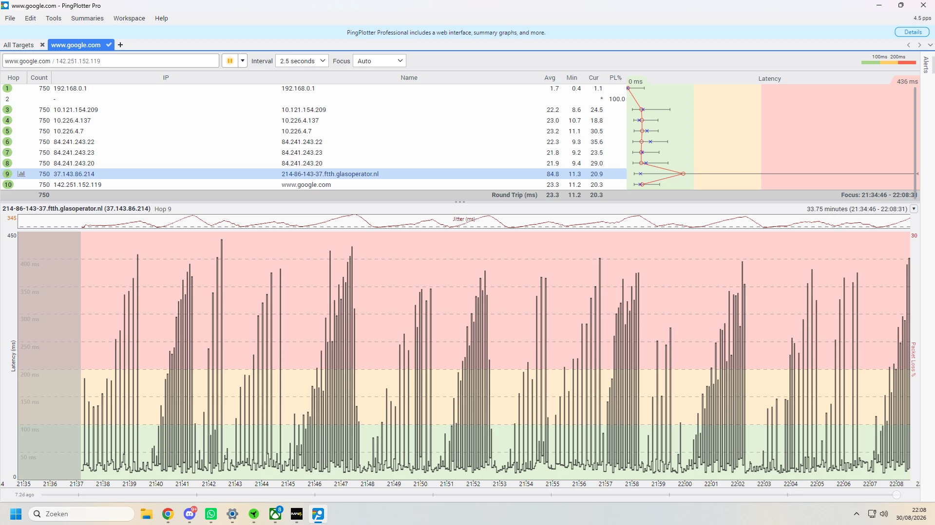

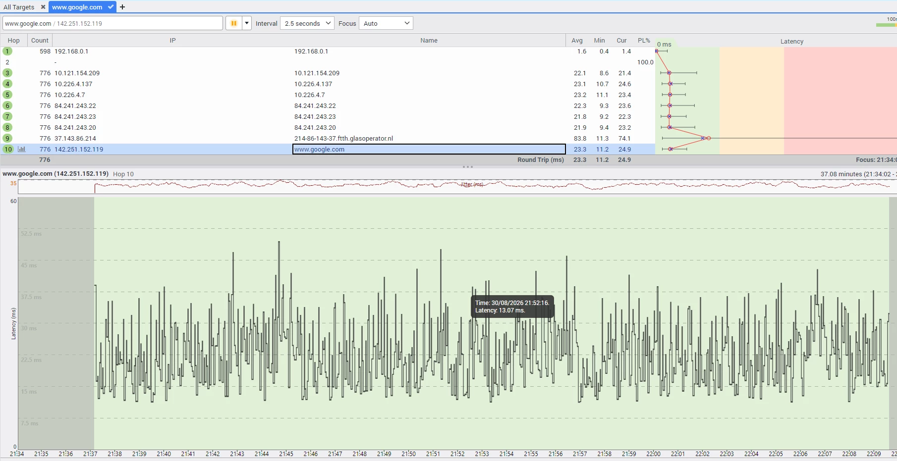

  • August 30, 2026
  • August 30, 2026
Dat is de grafiek van de tussenhop, toch?
Laat de grafiek van google.com eens zien.
Zoals al aangegeven... de tussenhop is niet van belang als je eindpunt gewoon stabiel is (en je ziet dat google.com een lagere ping heeft dan rechtstreeks naar die tussenhop, wat dus niets zegt).
de ping van google blijft normaal met wel jitter
en de snelheid zakt behoorlijk in dan
odido zelf zag dat er capaciteit issues zijn, (vandaar dat ze iemand naar de mast willen sturen , ik zou daarover zelf binnen al 3 dagen gebeld worden geen idee of dat normaal is , maar kunnen ze dat dan merken aan pingplotters
  • August 30, 2026
Nee, pingplotters geven maar een beperkt beeld. Maar zij hebben uiteraard veel beter inzicht in het gehele pad en de daadwerkelijke metingen. Bv poort bezetting en alternatieve routes als een punt vol begint te raken.
Pingplotter is leuk om per tussenhop ICMP pakketjes te zien (ping). Dan wordt er apart een of meerdere ICMP pakketjes naar de bekende tussenhops gestuurd. Dan zou je kunnen zien waar de latency op zou beginnen te lopen. Maar heel vaak leidt dit ook tot valse metingen omdat die tussenhops ICMP anders afhandelen van verkeer wat ze zelf moeten routeren. Zo kunnen ICMP trager afgehandeld worden of door rate limiting helemaal gedropt worden. Heel veel gebruikers realiseren zich dat niet en gaan dus die metingen verkeerd beoordelen.
