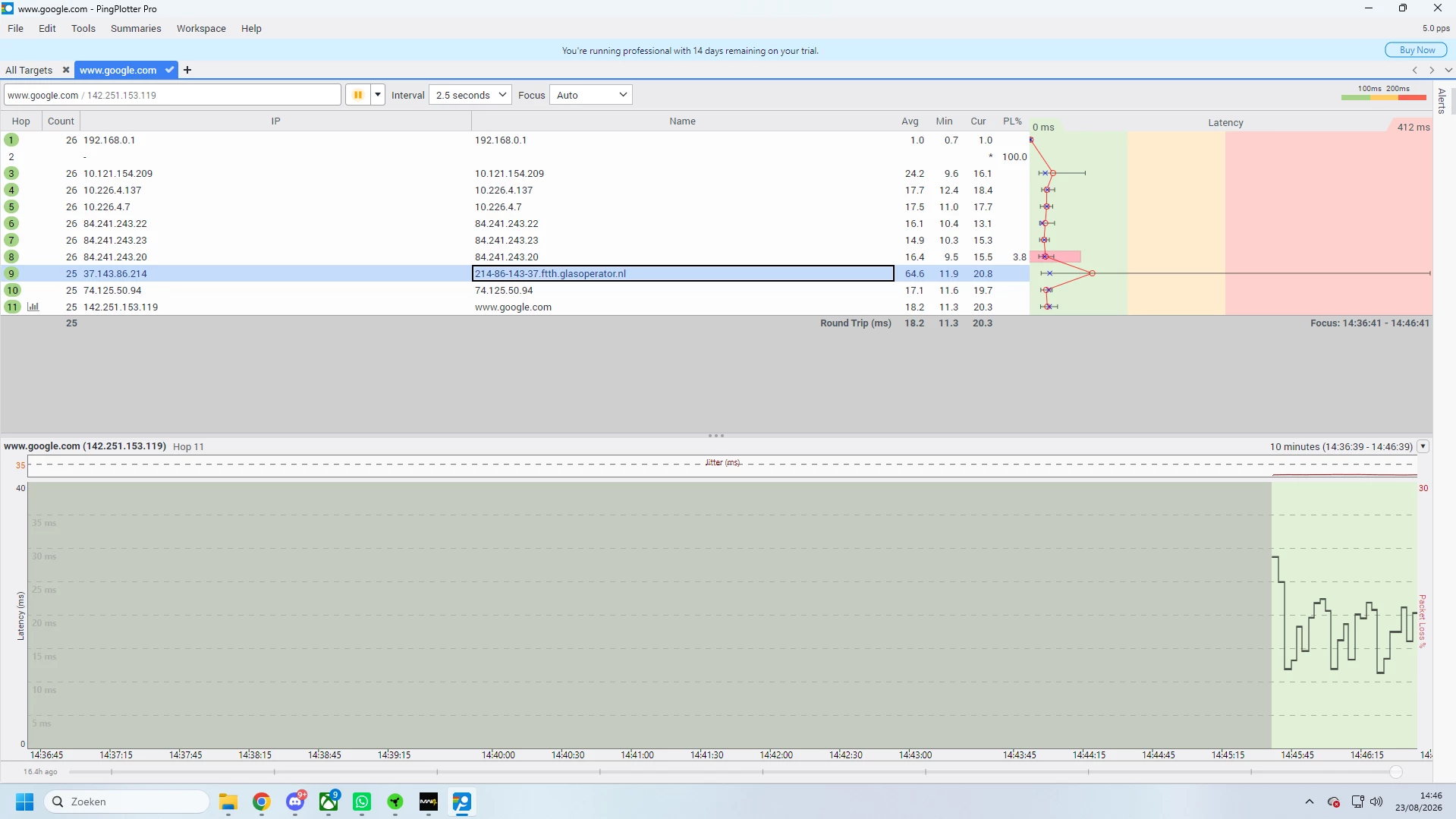

normaal connecect is qua nieuwste call of duty met eu central maar soms zelfs met eu east
ping van ruim 50 ms
ook vind ik het bijzonder dat de 1na laatste hop via een glasoperator gaat aangezien onze mast via microwave is verbonden

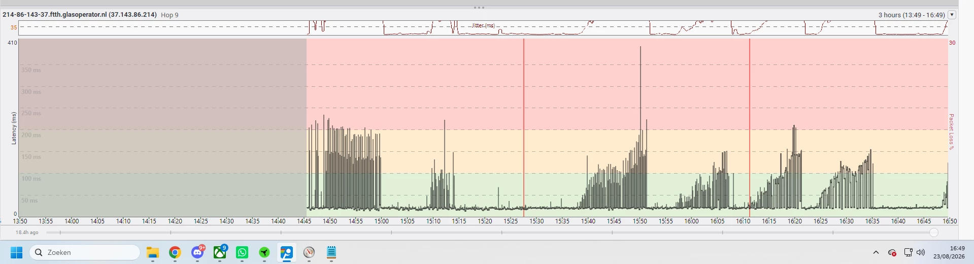

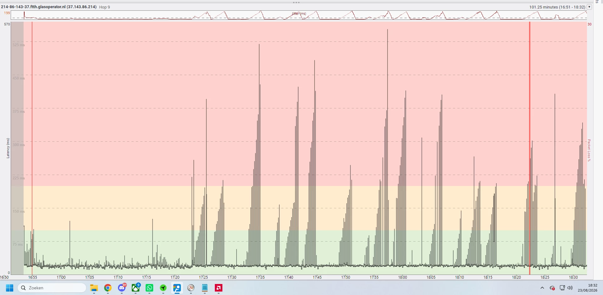

na enige tijd is het weer zo maar iets in het netwerk heeft dus latency spikes
MR_CHIP
  • Doet lekker mee
  • August 23, 2026
het is echt met vlagen
Dat is niet bijzonder. Het signaal gaat van je 5G modem naar de mast en dan via microwave naar een volgende mast naar het basis glasvezelnetwerk van Odido. Vanaf dat glasvezelnetwerk gaat het naar het grote internet.

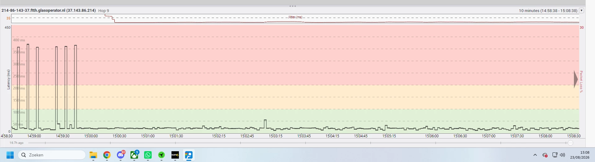

zo dat is genoeg voor vandaag
MR_CHIP
  • Doet lekker mee
  • August 23, 2026

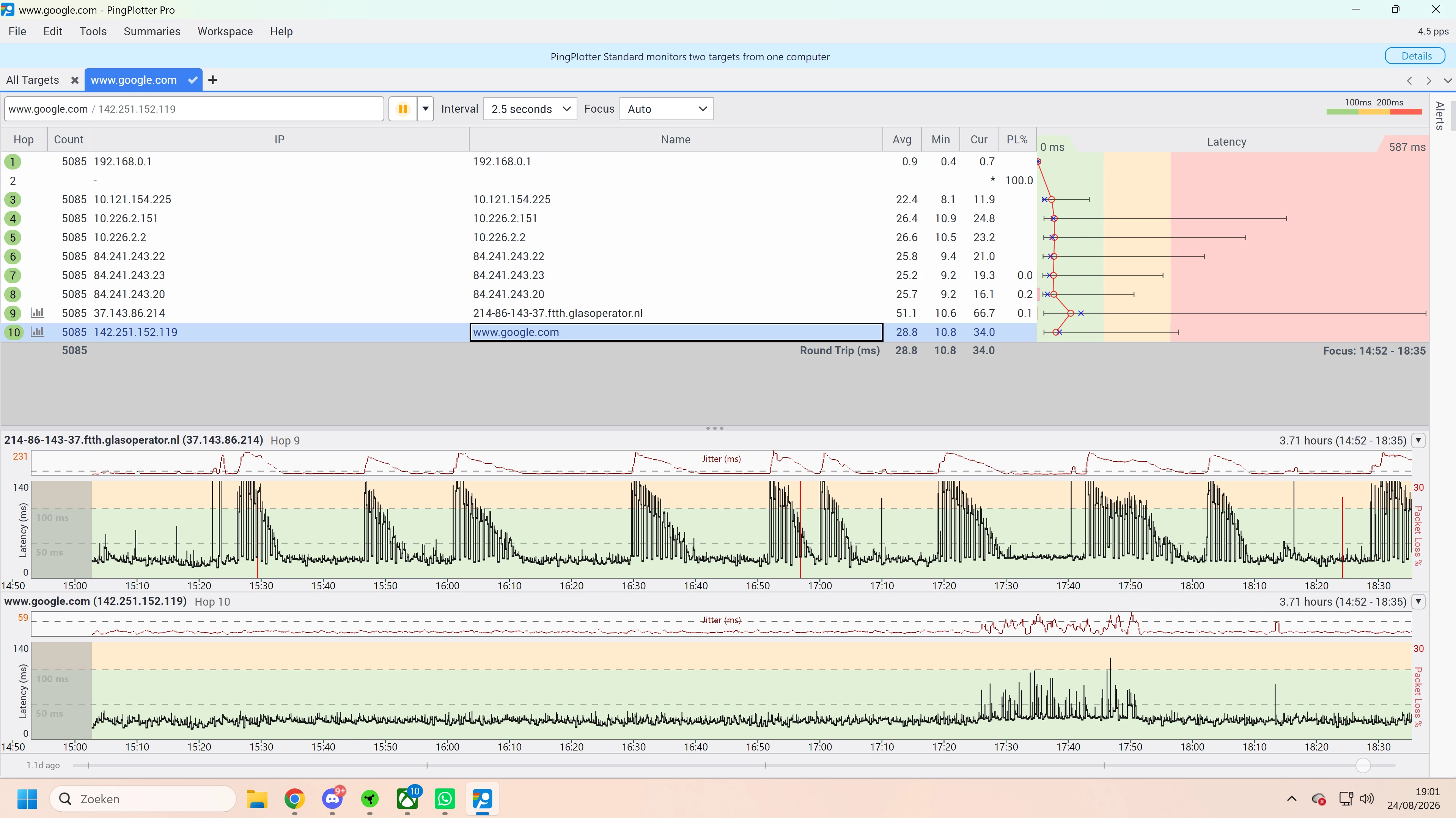

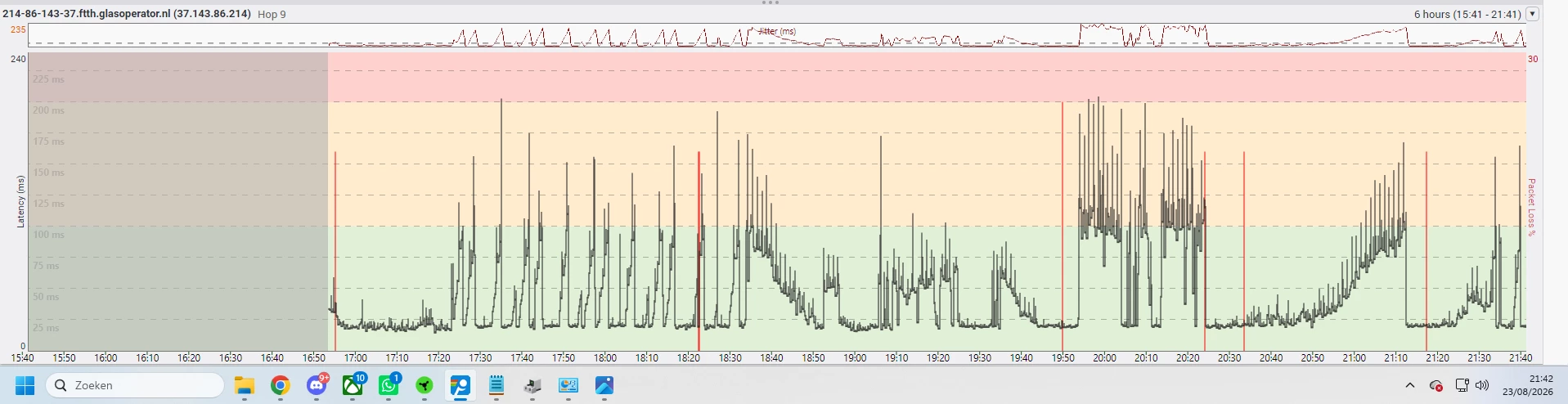

nog de complete in 1 overzicht vanaf 17:00 tis dus niet alleen  met gamen
  • August 23, 2026
Is dit met de Zyxel router of heb je een eigen router?
Het is inderdaad een duidelijk probleem. Tot 18:30 ziet je steeds in korte tijd die latency stukjes bij beetjes omhoog kruipen om daarna weer in 1 keer goed te zijn. Als het de Zyxel was… heb je dan misschien de mogelijkheid om eens een eigen router te proberen (met VLAN 300 op de WAN)?
Want dan zouden we in 1 keer het probleem bij de lijn of de router kunnen leggen.
MR_CHIP
  • Doet lekker mee
  • August 23, 2026
De zyxel zelf
Ik hen een eigen router maar dan zou ik die moeten kijken of ik die vanuit moeders keer mee kan nemen
Wou het express zo getest hebben misschien zien ze bij deze mast dezelfde problemen/ op die ftth glas operator hop
Het gebeurt feitelijk na het odido modem dus ik verwacht niet dat een andere router wat gaat doen
Hopelijk is dit waardevolle informatie voor het onderzoek dus
  • August 23, 2026
Oeps. Even gemist dat het om K&K ging (we zitten hier wel in het juiste sub-forum 😊).
Dan is even een andere router eraan hangen niet echt een optie want dan zit het in de modem (Zyxel) of inderdaad in het signaal naar de mast toe.

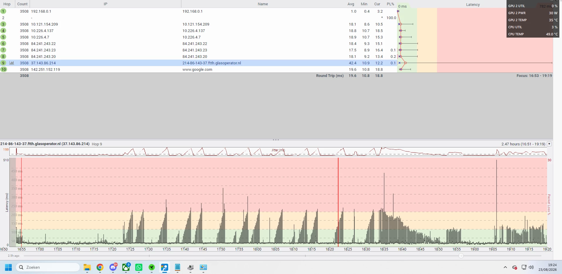

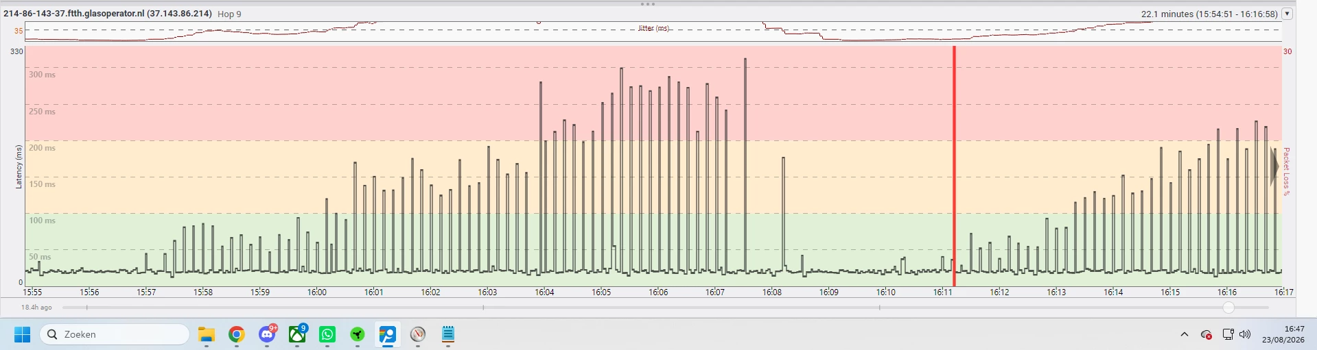

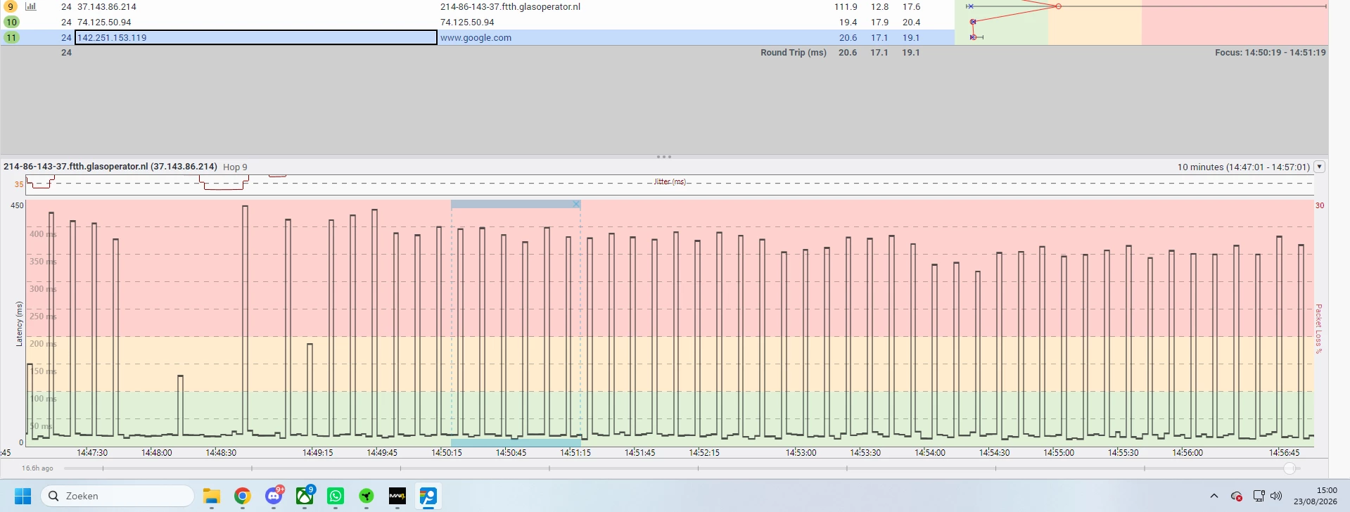

weer een update over vandaag
  • August 24, 2026
Grappig dat dit het het tegenovergestelde is. Maar dat kan komen door rate limiting op die tussenhop.
De google.com mag in ieder geval niet zo oplopen.
MR_CHIP
  • Doet lekker mee
  • August 24, 2026
Grappig dat dit het het tegenovergestelde is. Maar dat kan komen door rate limiting.
Hoe bedoel je tegenovergesteld hij laat nog steeds de zelfde patroon zien
  • August 24, 2026
Nee, ik bedoel het patroon van de tussenstop. Die is nu in een keer hoge latency, langzaam naar laag.
De vorige zijn van laag, langzaam naar hoog en dan in een keer weer laag.
MR_CHIP
  • Doet lekker mee
  • August 24, 2026
check ik snap je wel bijzonder
hopelijk kan odido er wat mee is bij meer mensen zie ik dus misschien aanpassings waardig in core netwerk

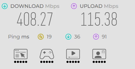

ik haalde altijd wel rond de 700 maar nu is het “maar”
  • August 26, 2026
Voor K&K nog steeds een mooie snelheid 😁
Jawel maar heb liever de 700 ofc
En dan zonder packet loss Jaja
