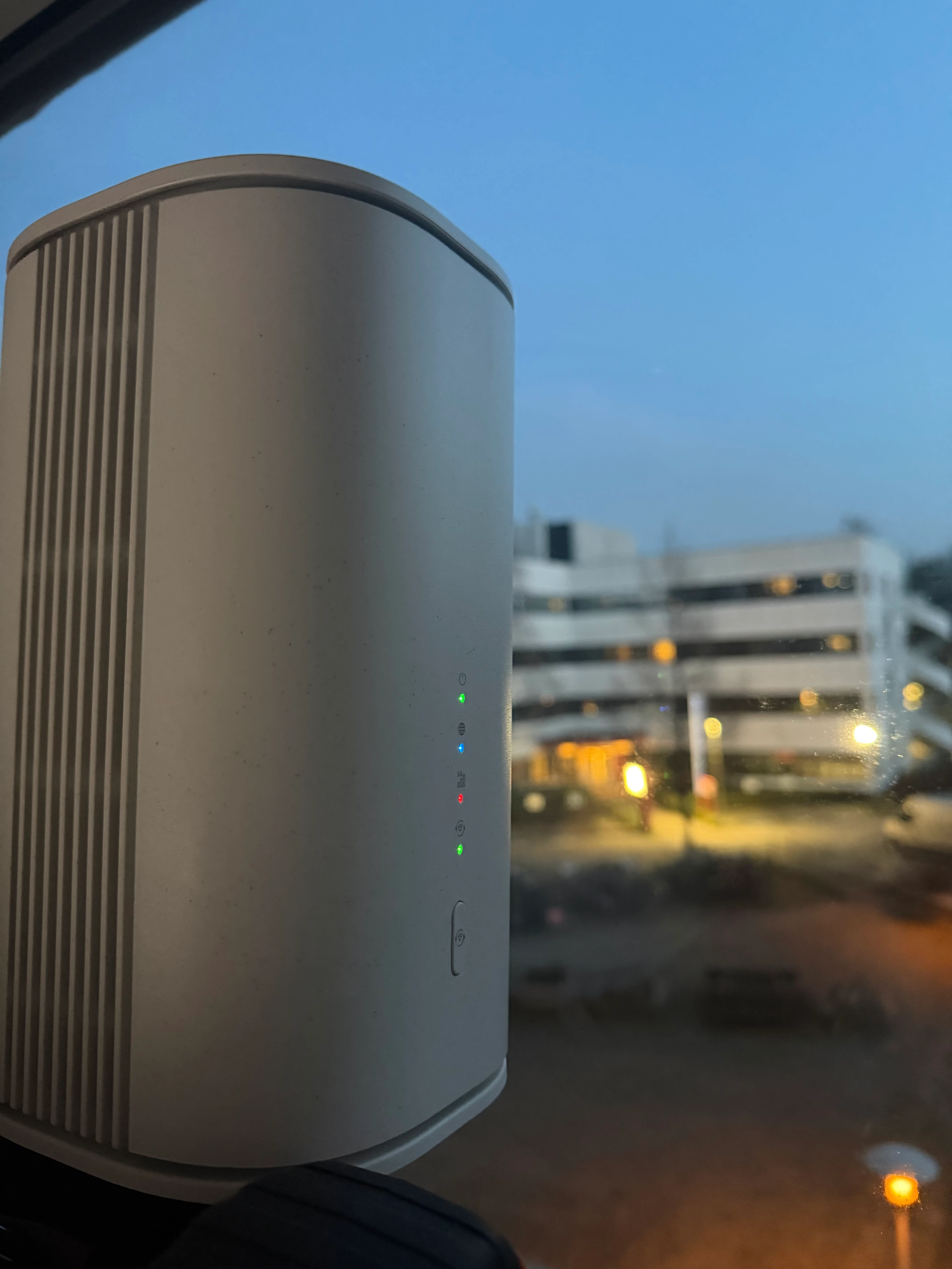

Wat Klik en Klaar betreft. Heb je de Klik en Klaar app gedownload? Hiermee kun je beter je modem positioneren. Ik zie al dat je nauwelijks tot geen ontvangst hebt op je modem aan het aantal streepjes te zien.
Plaats het modem altijd bij een raam waar je door naar buiten kijkt.

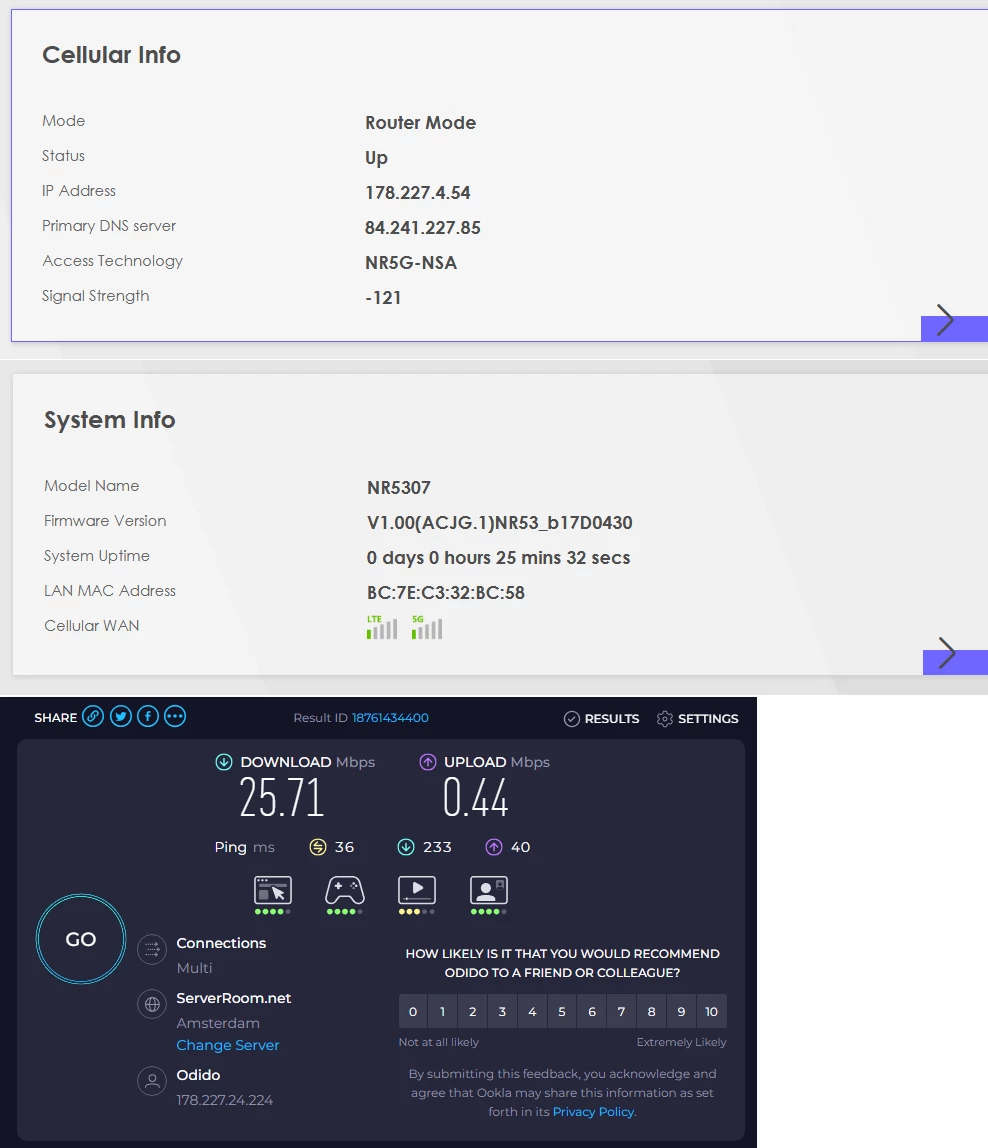

​@jekahomie Welk modem gebruik je nou eigenlijk? Ik zie in je post dat je een Zyxel NR5103E 5G gebruikt. Vervolgens zie ik een screenshot van de NR5307.
Je snapt natuurlijk dat dit de nodige verwarring met zich meebrengt.
In de NR5307 hoef je geen APN in te stellen, aangezien Odido dit al voor je gedaan heeft.

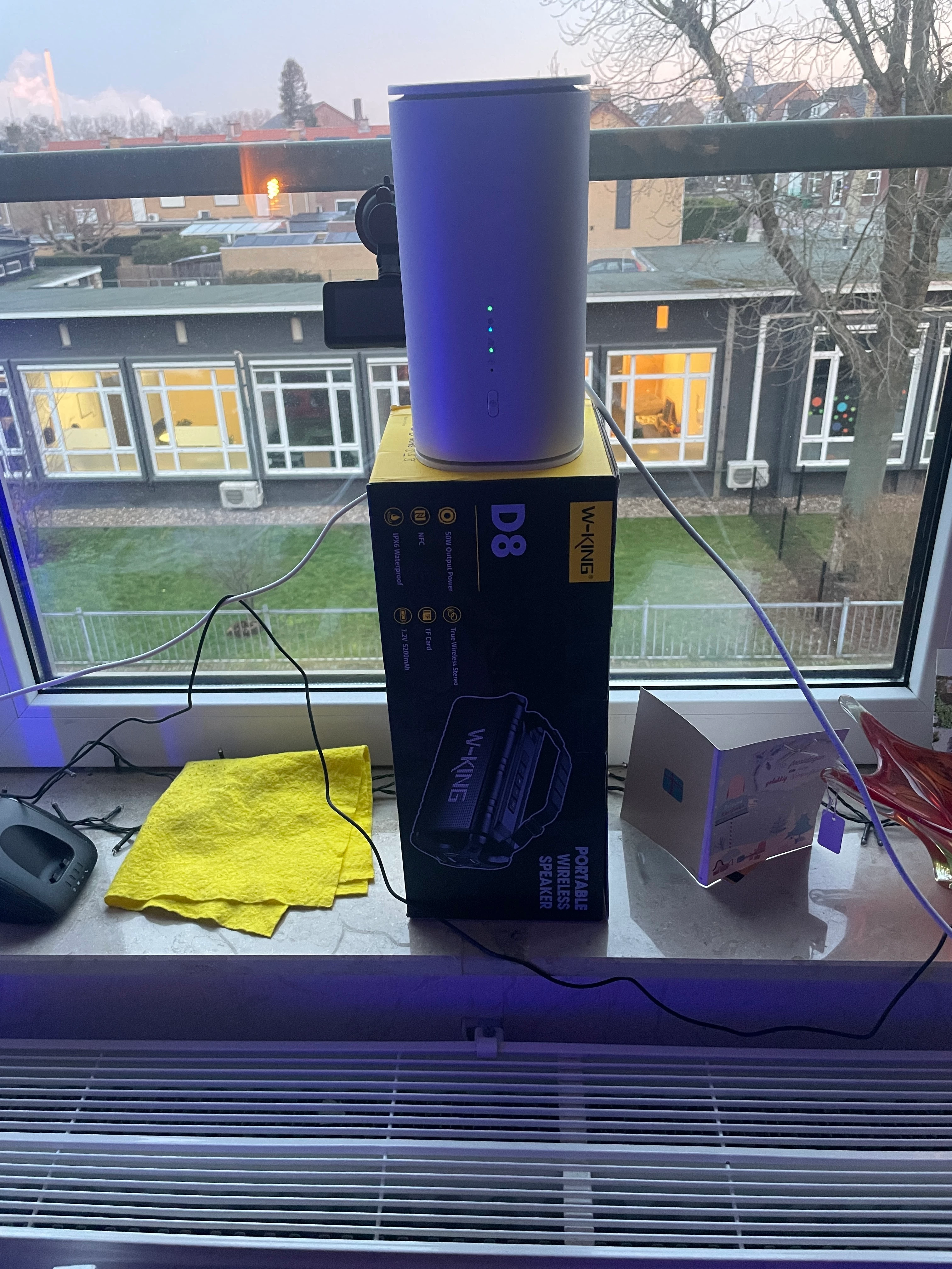

​@jekahomie Kijk of je het modem met de achterkant naar het raam zet. En zet het modem eventueel op een verhoging zoals mijn 5307
jekahomie
  • January 27, 2026
​@wicket Ik ga dit zeker proberen en laat je weten wat het resultaat is!
Bedankt voor de tip.
