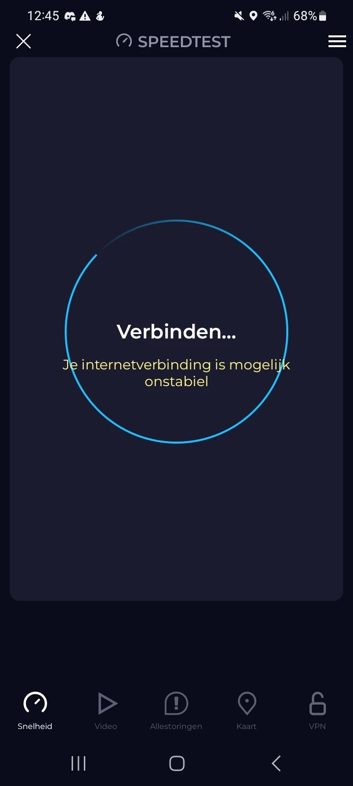

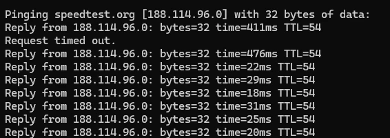

Hi! Hebben mensen dit eerder meegemaakt? Download en upload snelheid zijn top (700/70), maar de latency is dusdanig hoog (70 maar 150 jitter of timeout) dat er totaal niet meer mee te werken valt. Ik heb het al ruim een maand in gebruik en zoiets heb ik nog nooit meegemaakt. Reboot doet niets. Dit probleem heb ik niet in mijn Ben en Odido telefoons, dus de mast lijkt me ook niet het probleem.
Het leuke is ook dat het bij een speedtest lijkt alsof er niks aan de hand is. Het duurt alleen een hele tijd voor hij verbinding maakt en gaat meten.

Groen en blauw, maar ja zijn constant. Is in de maand ook niet anders geweest. In de technische gegevens ziet alles er ook prima uit. Mijn internet werkt ook gewoon, en ik krijg dus een hoge speedtest, maar het gaat puur om de latency (ping). Alles werkt, maar het duurt vaak lang voordat iets daadwerkelijk aan de gang gaat. Gamen bijvoorbeeld is nu onmogelijk.

Ik zie dit gedrag van hoge ping bij benaderen nieuwe url nu ook
