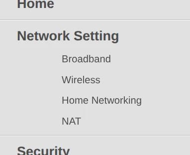

silicongraphics
  • November 16, 2025
Staat het niet onder
Netwerkinstelling > DNS > Dynamic DNS?
helaas niet, dit is het Network Settings menu:
  • November 16, 2025
Probeer dan even een fabrieksreset te doen zoals hierboven aangegeven is. Dan zou de instelling zichtbaar moeten worden.

silicongraphics
  • January 2, 2026
Ok, het duurde even, uiteindelijk maar een cronjob met “freedns” update op een laptop daar gezet (leek me makkelijker dan een “factory reset”, vreemd dat die optie standaard wordt verborgen..).
walter.v.l
Forum|alt.badge.img
  • is een legendarische user
  • January 2, 2026
Die optie werd verborgen als je vanaf een oude firmware update. Dus je moet echt even een fabrieksreset doen. Zou toch niet zo’n groot probleem moeten zijn ..
Alle huidige modems hebben het nu gewoon standaard omdat ze meteen met een recente firmware worden opgeleverd.
