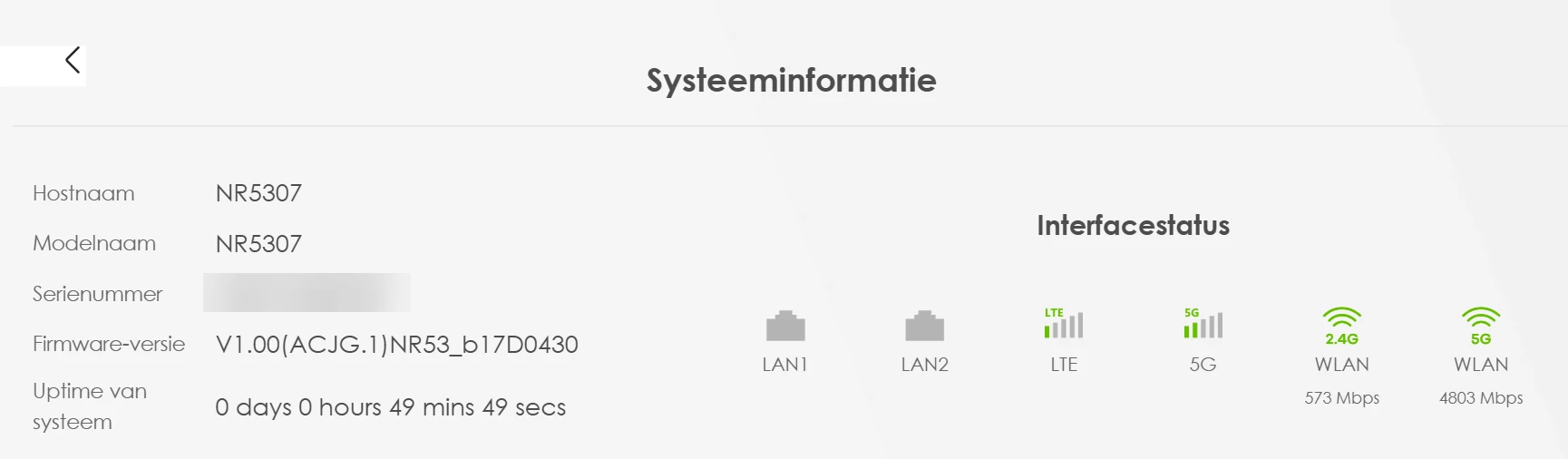

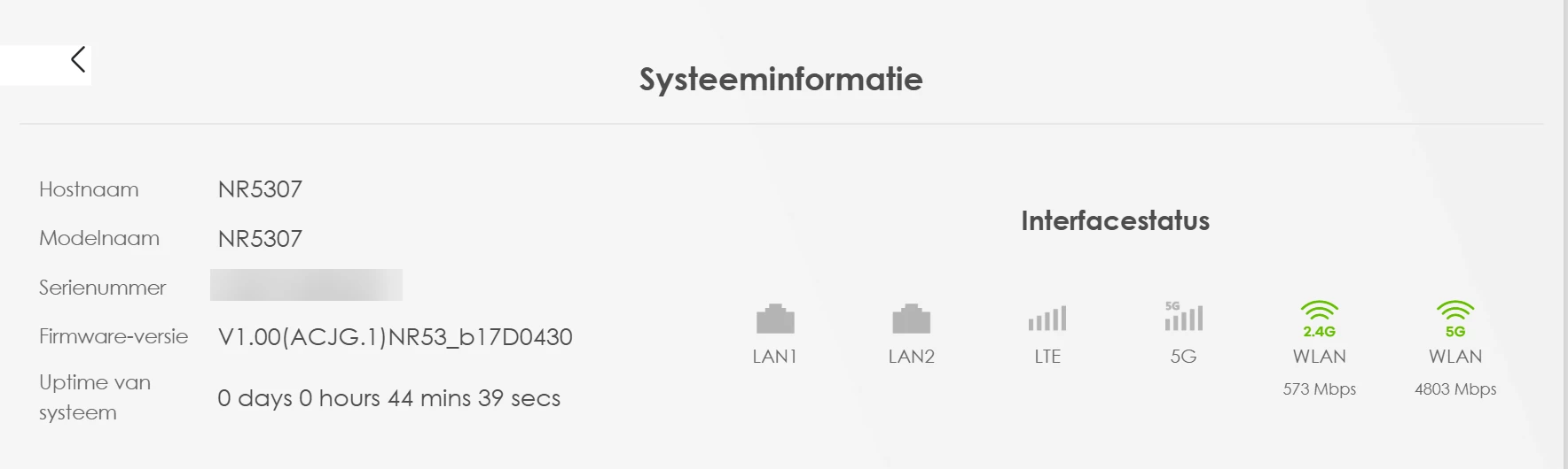

Op het moment dat dit gebeurt, valt 5G weg:
Om na een paar sec terug te keren:
Wat kan ik eraan doen om dit te voorkomen? Op deze manier heb ik er niks aan helaas.
