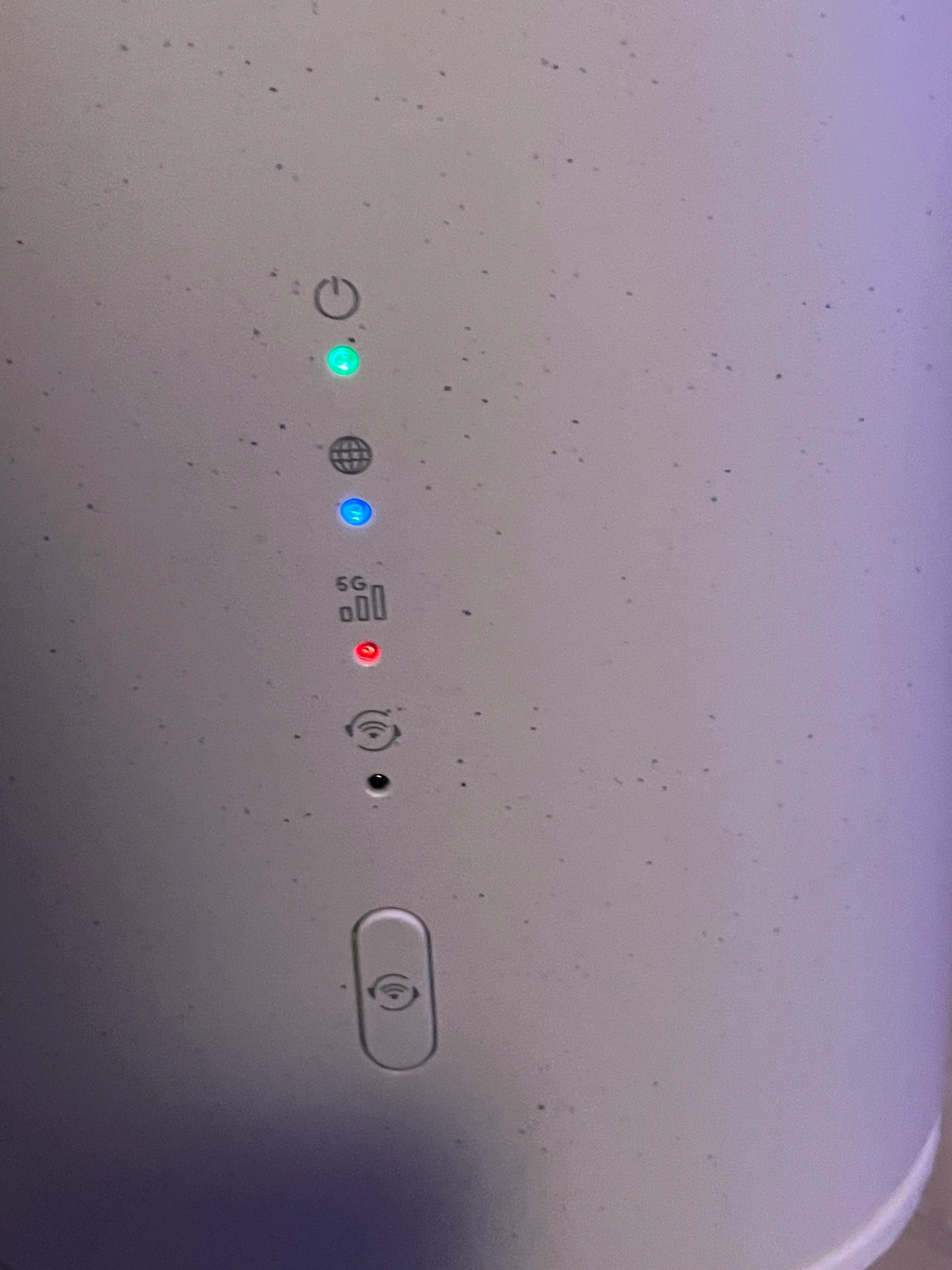

Ik heb sinds een jaar Klik & Klaar van Odido. De eerste maanden werkte alles perfect. Tot ergens maart 2025. Sindsdien brandt het 5G lampje rood. Download is rond de 80, upload onder de 1. Ik moet vaak grote bestanden (1-2 Gb) naar klanten sturen en met deze uploadsnelheid is het echt niet te doen. Ik vind het raar dat het de eerste maanden allemaal prima werkte. Ik heb gebeld, er zouden werkzaamheden geweest zijn en daarna zou alles goed/beter moeten werken. Kastje heeft al op allerlei plekken gestaan. Ook al een keer een nieuw kastje gekregen. En ja ook al tientallen keren opnieuw opgestart. Wie weet raad?
Hi ​@Nicolien73, goed dat je dit laat weten! Ik wil je verbinding graag nagaan. Het lijkt er inderdaad op dat het ontvangst van het netwerk niet in orde is. Heb je dit specifieke modem ook al eens verplaatst? Zelfs het modem een kwartslag draaien kan helpen. Je hebt je gegevens trouwens ingevuld in je Community profiel, bedankt. Wel mis ik je geboortedatum nog, wil je deze nog aanvullen? Dankjewel!
  • November 6, 2025
Het modem heeft op alle mogelijke plaatsen in huis gestaan (aan alle zijden van het huis en ook boven).
Ik vind vind het vreemd dat de eerste 4 maanden alles prima werkte (alle lampjes brandden correct). Het kastje is toen vervangen (na uitgebreid telefonisch contact met jullie helpdesk), omdat het leek alsof het daar aan lag. Maar nieuwe kastje geeft hetzelfde probleem (3e lampje brandt rood en upload <1).

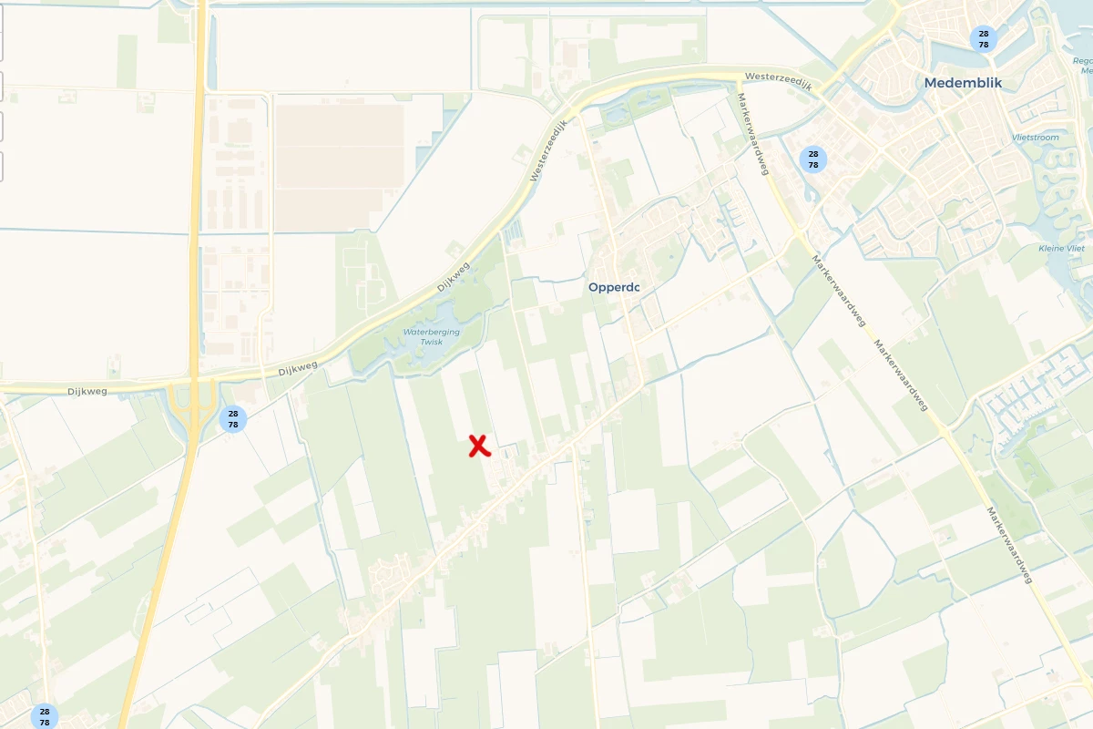

Ik woon  bij het rode kruisje ;-)
  • November 6, 2025
https://antennekaart.nl/kaart/5g?providers=odido&lat=52.74739864&lng=5.05692958&zoom=15
Dan kun je dus zien waar je hem in je huis het beste neer kan zetten. Ik weet alleen niet welke kan van de modem je naar de toren moet richten.
In ieder geval zal het dus wel zo zijn dat je voor maart 2025 ook N28 erbij had en nu zit je op alleen N78. Hoewel 1Mbps upload wel heel erg traag is.

Je moet hem naar de mast van Abbekerk richten. De mast bij afslag rijksweg/Dijkweg straalt niet jullie richting in.
De antennes zitten aan de achterkant van het modem dus bij de kabelaansluitingen.
Je kan hem ook eens proberen een verdieping hoger te plaatsen. Of even buiten proberen om te zien of het rode lampje van kleur verandert.
En ook eens proberen de Sim in je telefoon te stoppen en een speedtest doen. Als die betere snelheden geeft dan is het of een slecht modem of een storing in de antenne sector van Abbekerk richting Twisk. Je kan ook eens via de Odido dekkingskaart een probleem melden. Dan wordt je door iemand van Odido teruggebeld.

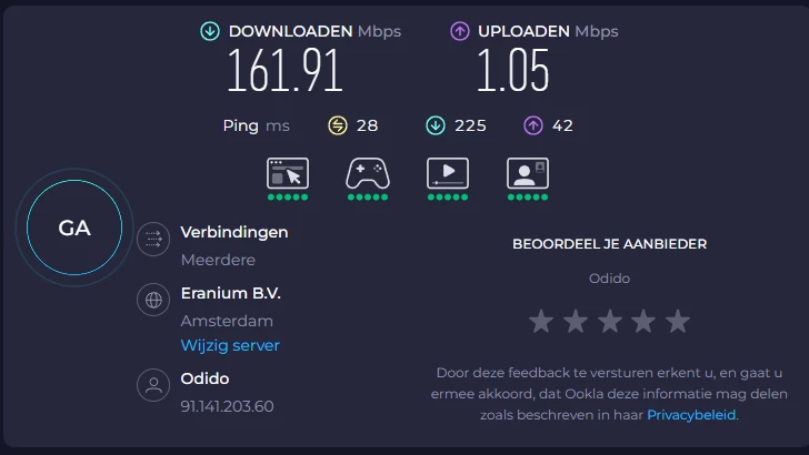

Hier hetzelfde probleem. Als ik de K&K opnieuw herstart dan gaat de upload wel weer sneller..
Sinds een maand geleden K&K gekregen en nooit problemen met de upload gehad. Vanaf gisteren begon het gedonder en kreeg ik opeens een zeer trage upload. Ik wil graag beelden van mijn beveilingscamera op een fatsoenlijke manier kunnen uploaden.
Firmware versie V1.00(ACJG.1)NR53_b17D0430
Zie onderstaand bedroevend lage upload.

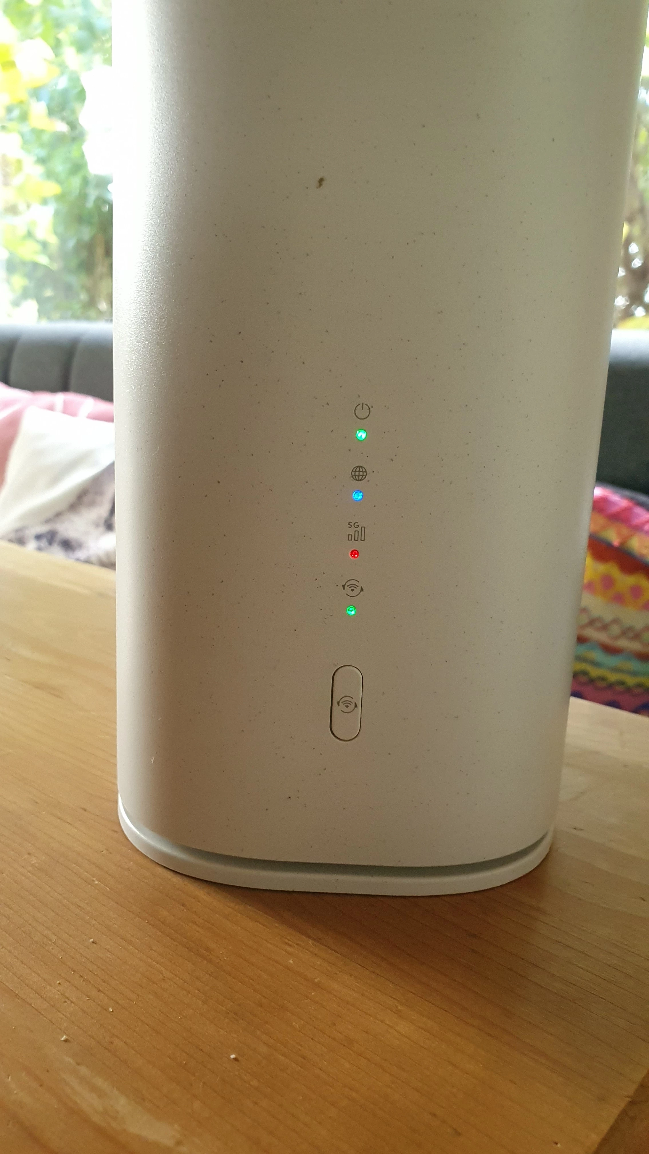

De dekking is goed. Heeft een maand lang goed gewerkt. Op het moment dat ik dit bericht type is de upload weer redelijk goed zodat ik de beelden alsnog kan uploaden. Ik denk dat er iets met de mast is waar mijn K&K modem contact mee maakt. Cell-ID is 53657968
Ook brandde straks de 5G status led rood (zie beneden). Nu is die weer groen.
