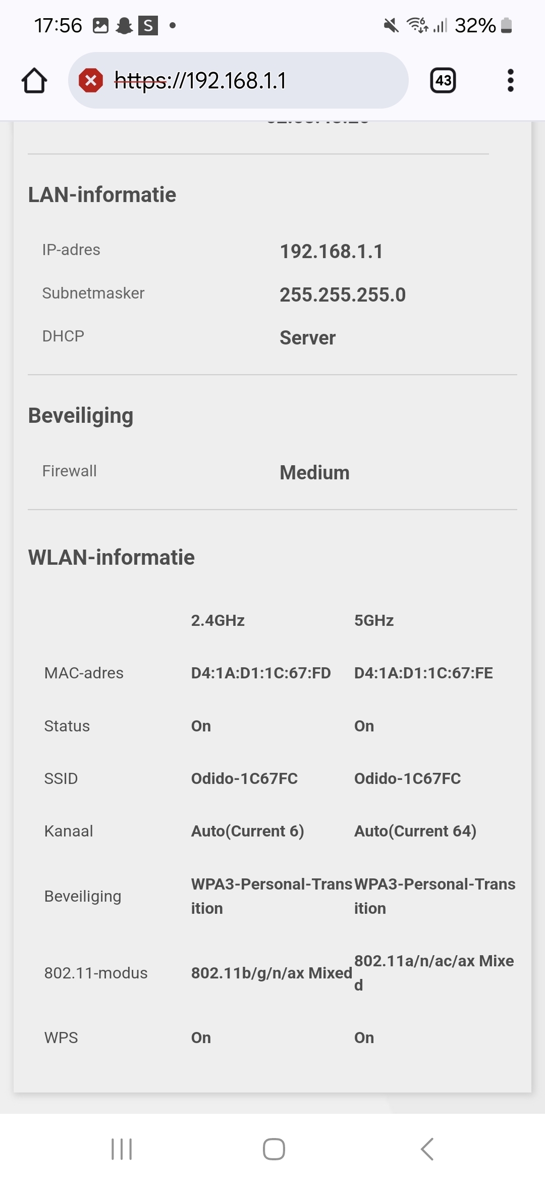

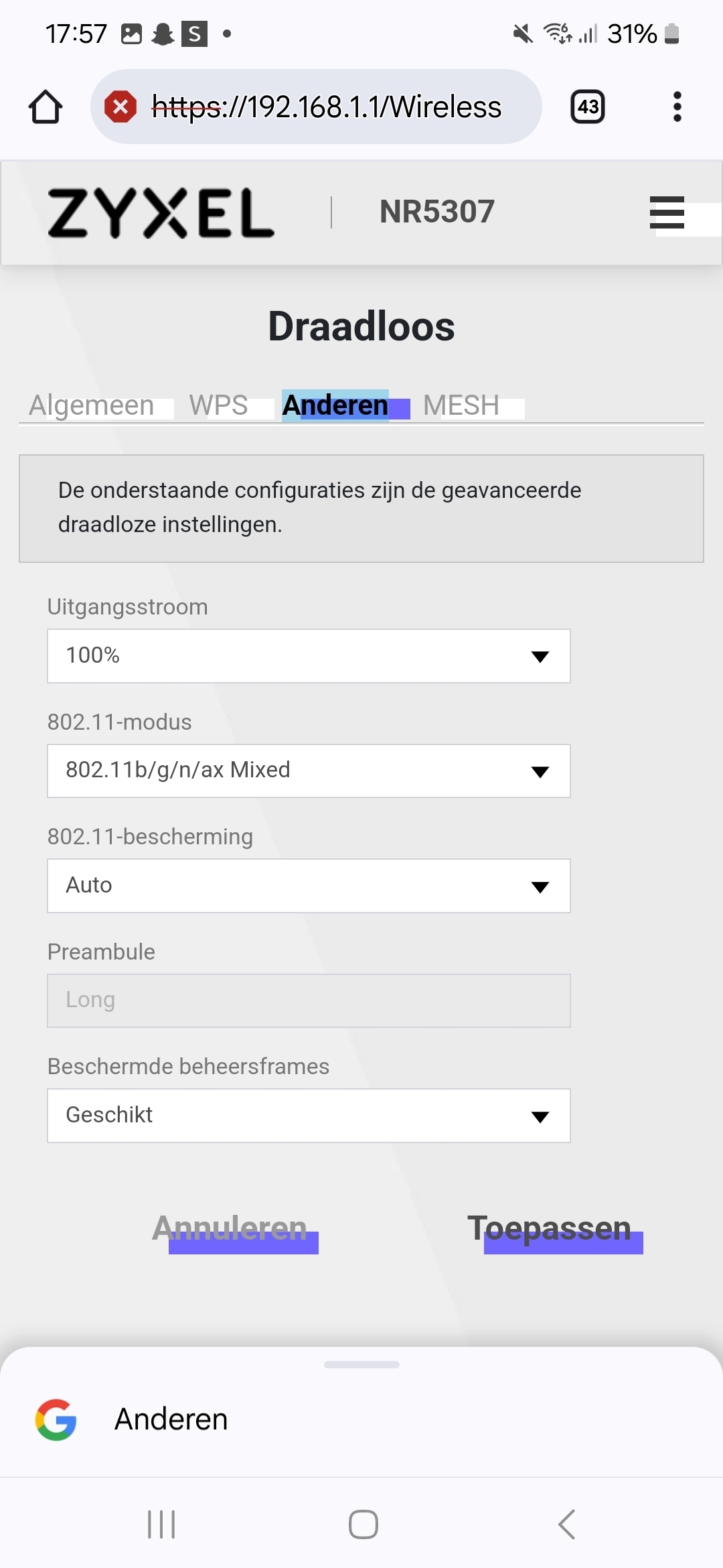

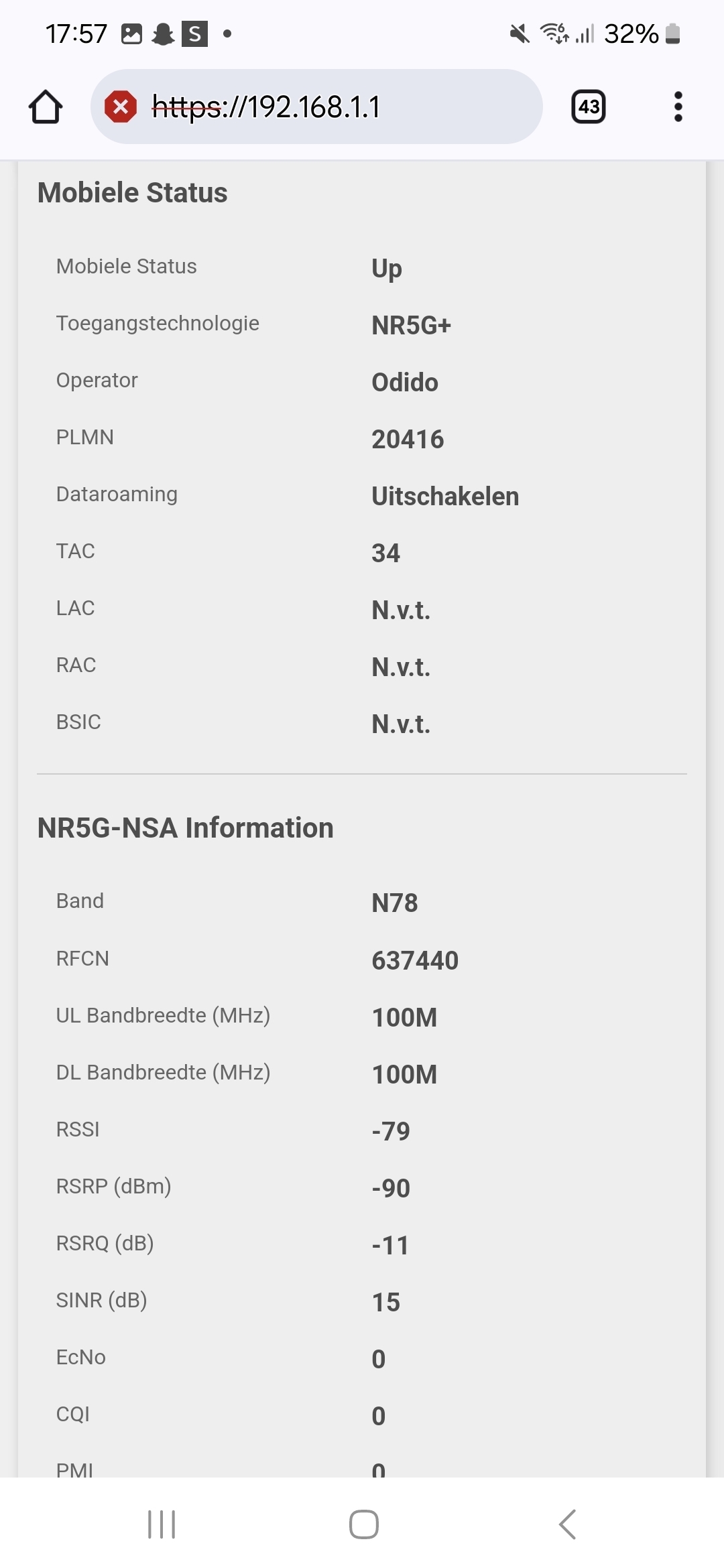

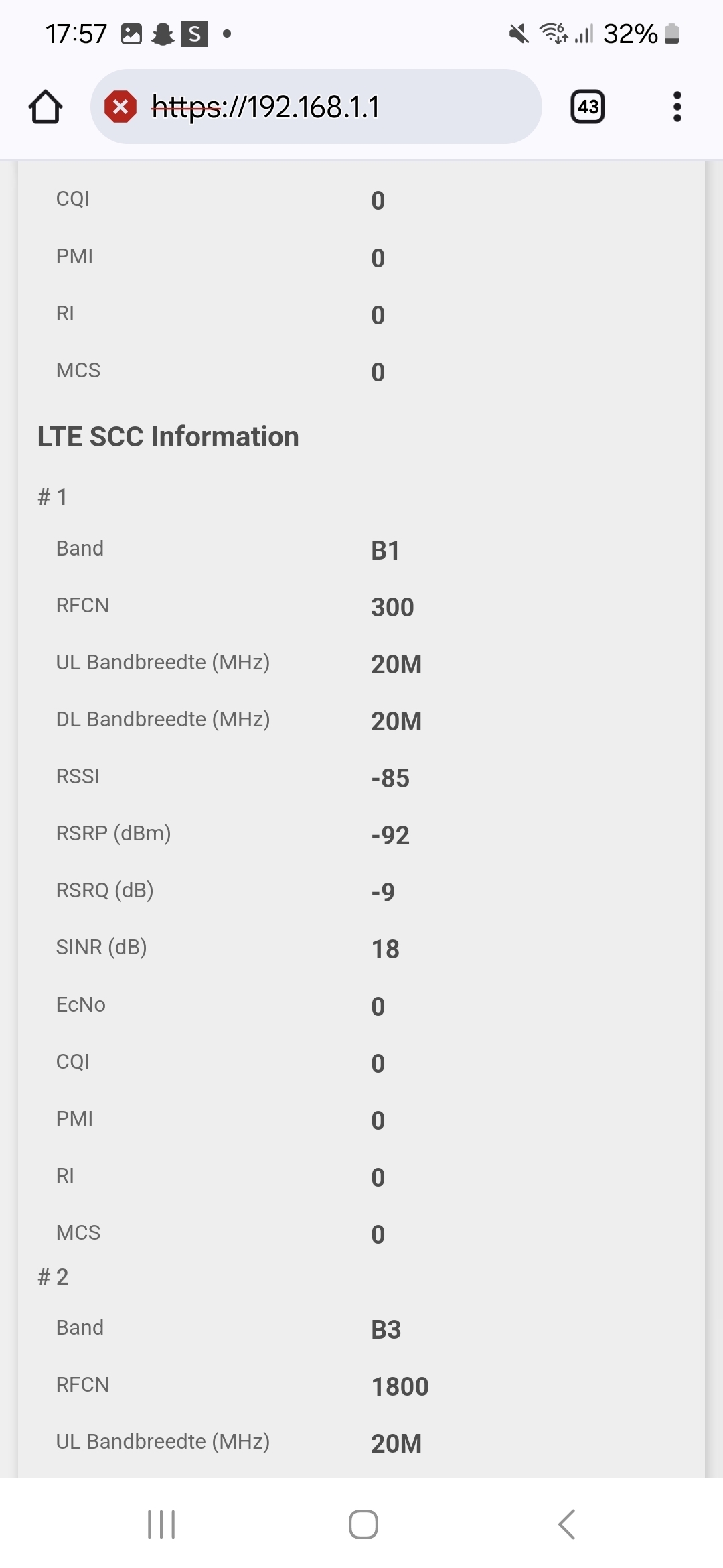

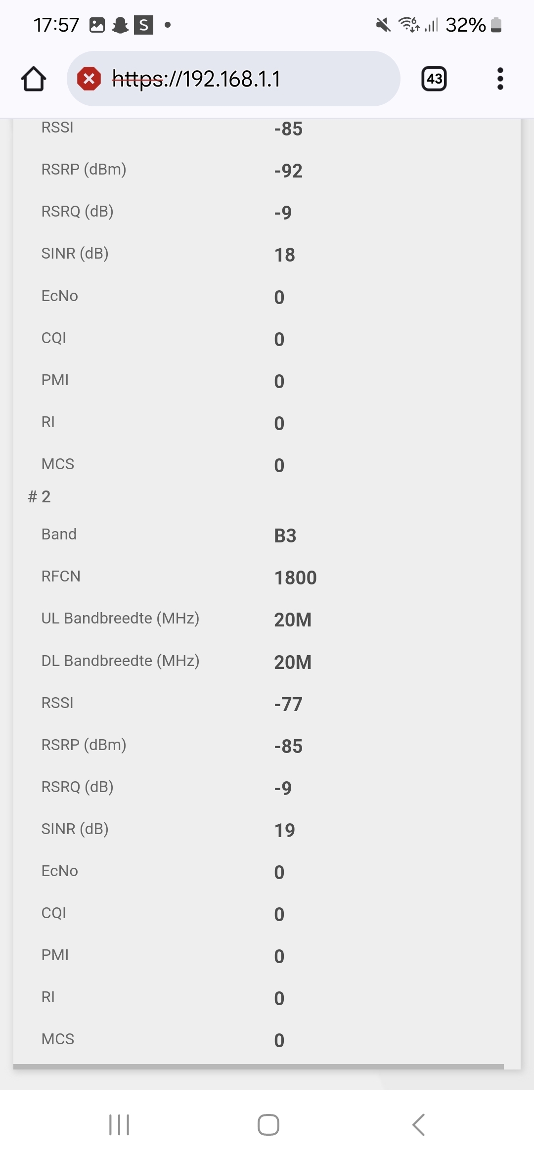

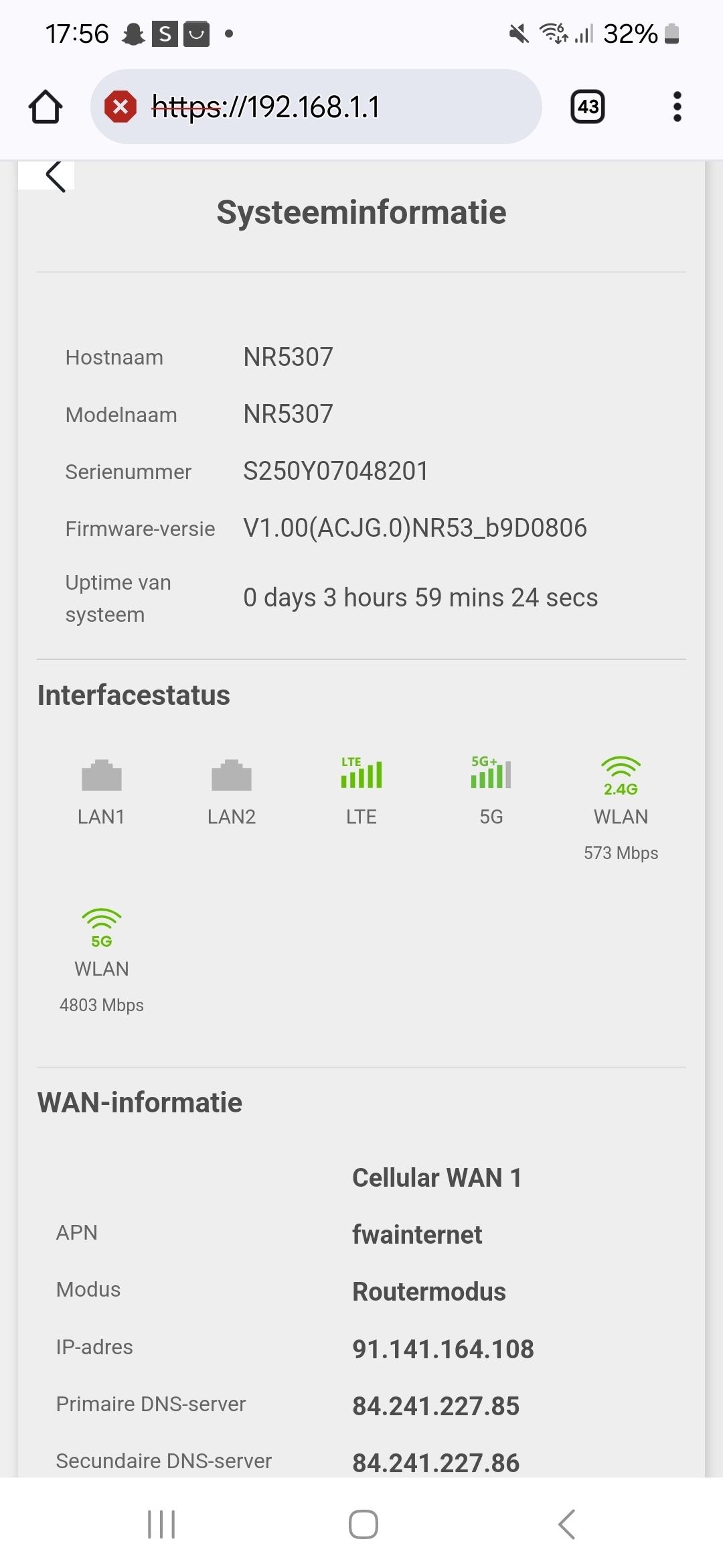

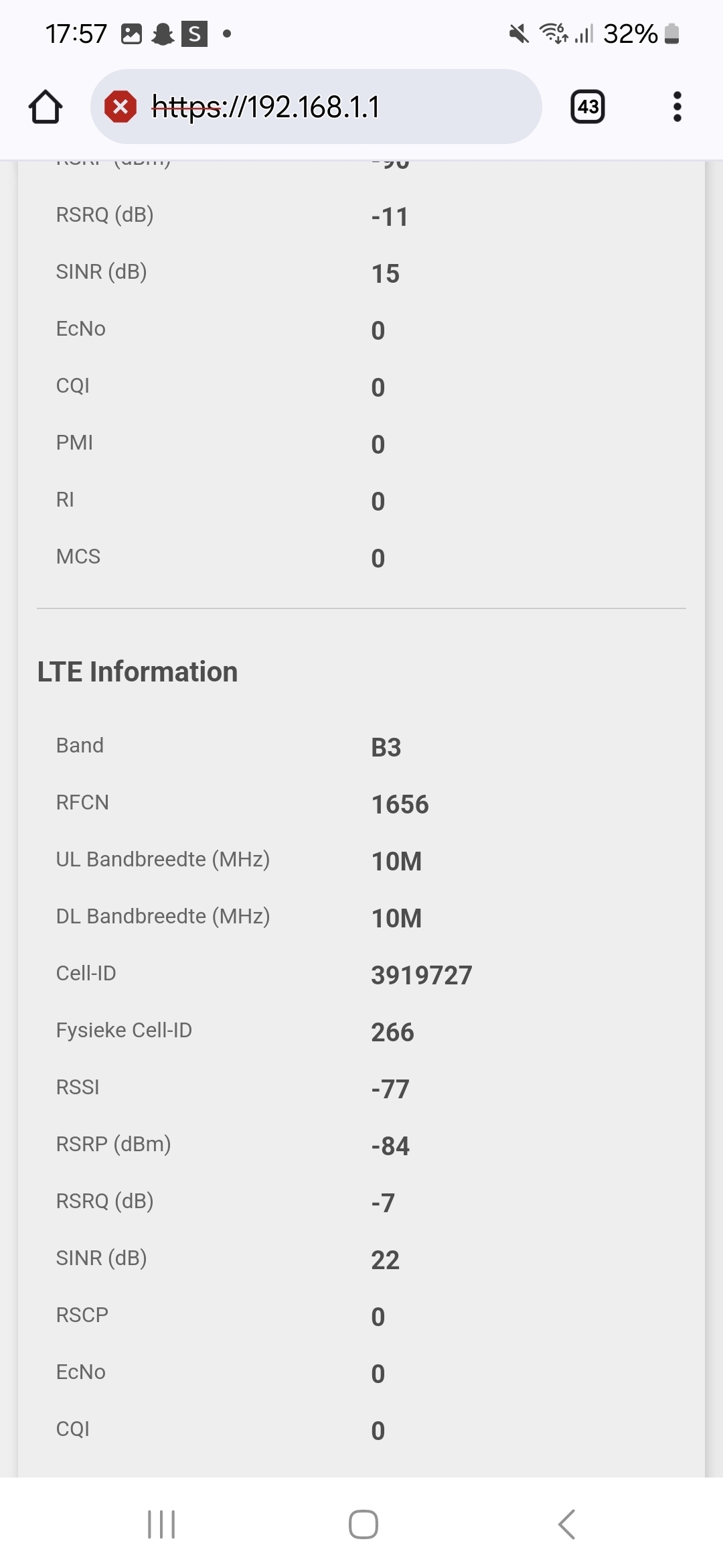

Beste Walter,
Klopt na het terugzetten van fabrieksinstellingen werkt het even voor een uurtje en dan valt het weer weg.
Ik had een 5g voor thuis abonnement van Vidafone Spanje en zelfs die deed het beter op roaming (maar kost bijna 100 euro per maand als je roaming gebruikt).
Nee ik heb geen wifi plus.
De filmware is: V1.00(ACJG.0)NR53_b9D0806
De snelheid bekabeld en de ping is ook zeker prima.
Hierbij ook wat foto's van de instellingen.
Raden jullie mesh aan of uit?

Wat mij hielp was om de 2.4 en  5Ghz wifi kanalen op een vast kanaal te zetten (staat standaard op Auto). Sommige apparaten vinden al dat gewissel niet leuk. Want dat lijkt deze router vaak te doen.
Als de snelheid ook bedraad inzakt ligt het aan de 5G verbinding (maar alles lijkt prima).
