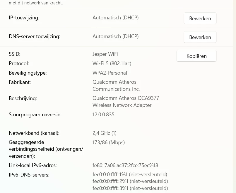

Dank voor je tips. Ik heb het geprobeerd, maar het blijft hetzelfde. Zie hieronder de screenshot van de huidige instellingen:
Hij staat op 2,4 GHz, 802.11ac en WPA-2 beveiligingstype.
Op het gastnetwerk werkt het (meestal) wel, net als wanneer het netwerk wordt doorgezonden via de wifi repeater. Maar het directe netwerk werkt nog steeds niet op zowel mijn pc, die van mn vrouw als mn telefoon.

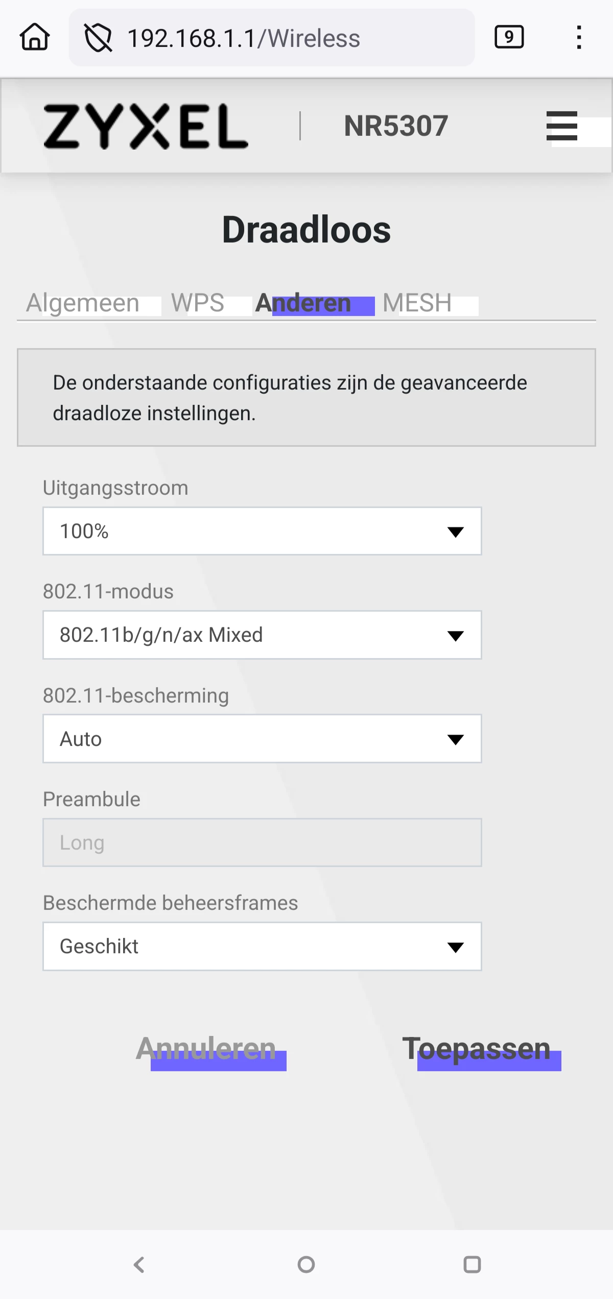

​@jesperborsje Ik kan me vergissen, ben nu niet in de buurt van mijn klik en klaar modem, maar je screenshot lijkt me niet een screenshot van de instellingen van het klik en klaar modem.

​@jesperborsje Hier wat voorbeelden van mijn Zyxel 5307 instellingen

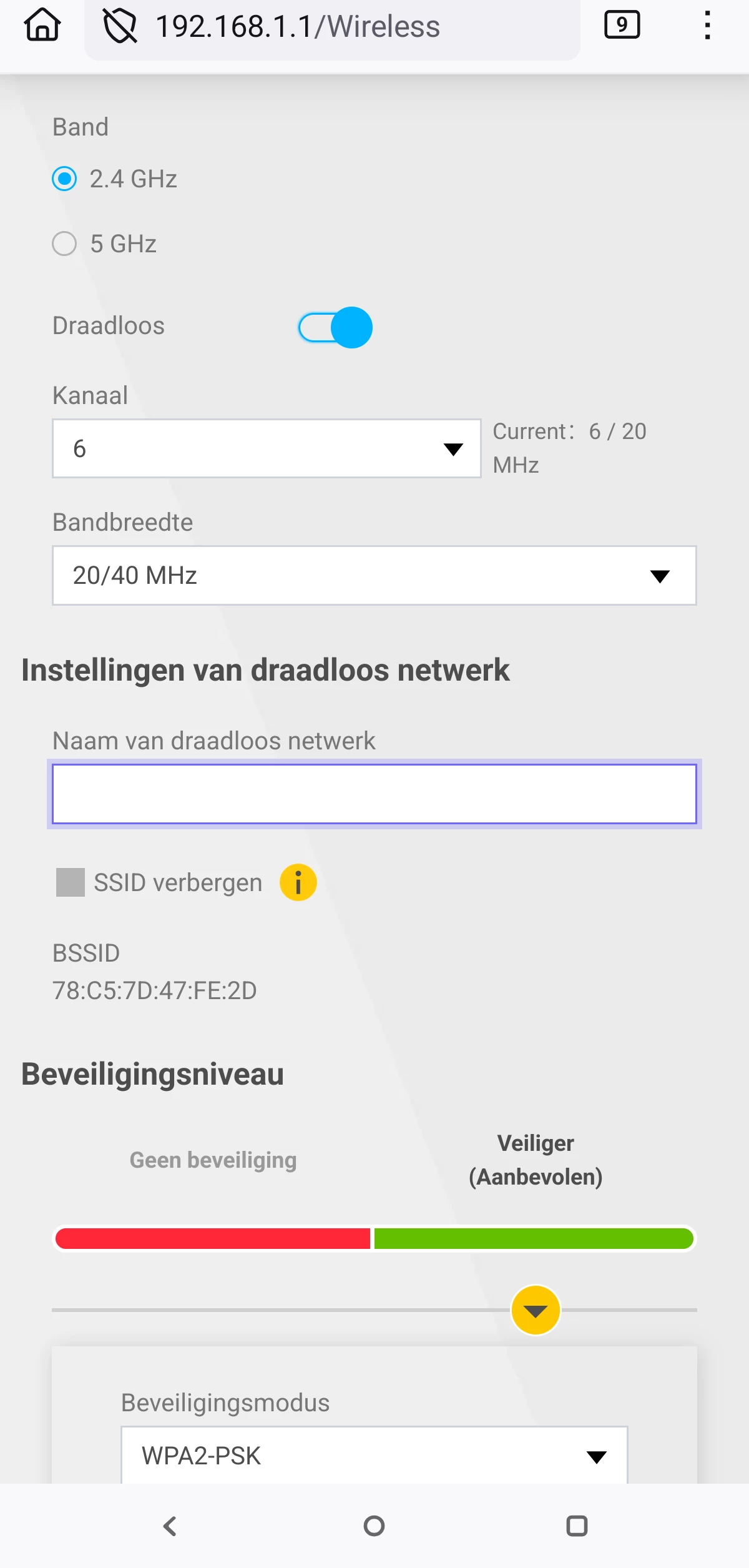

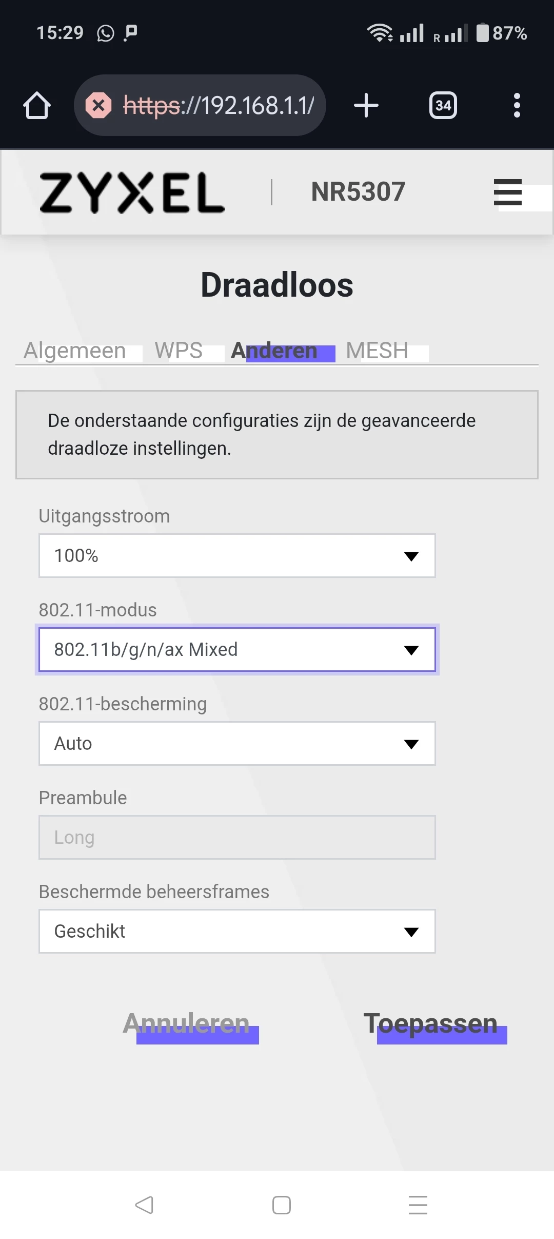

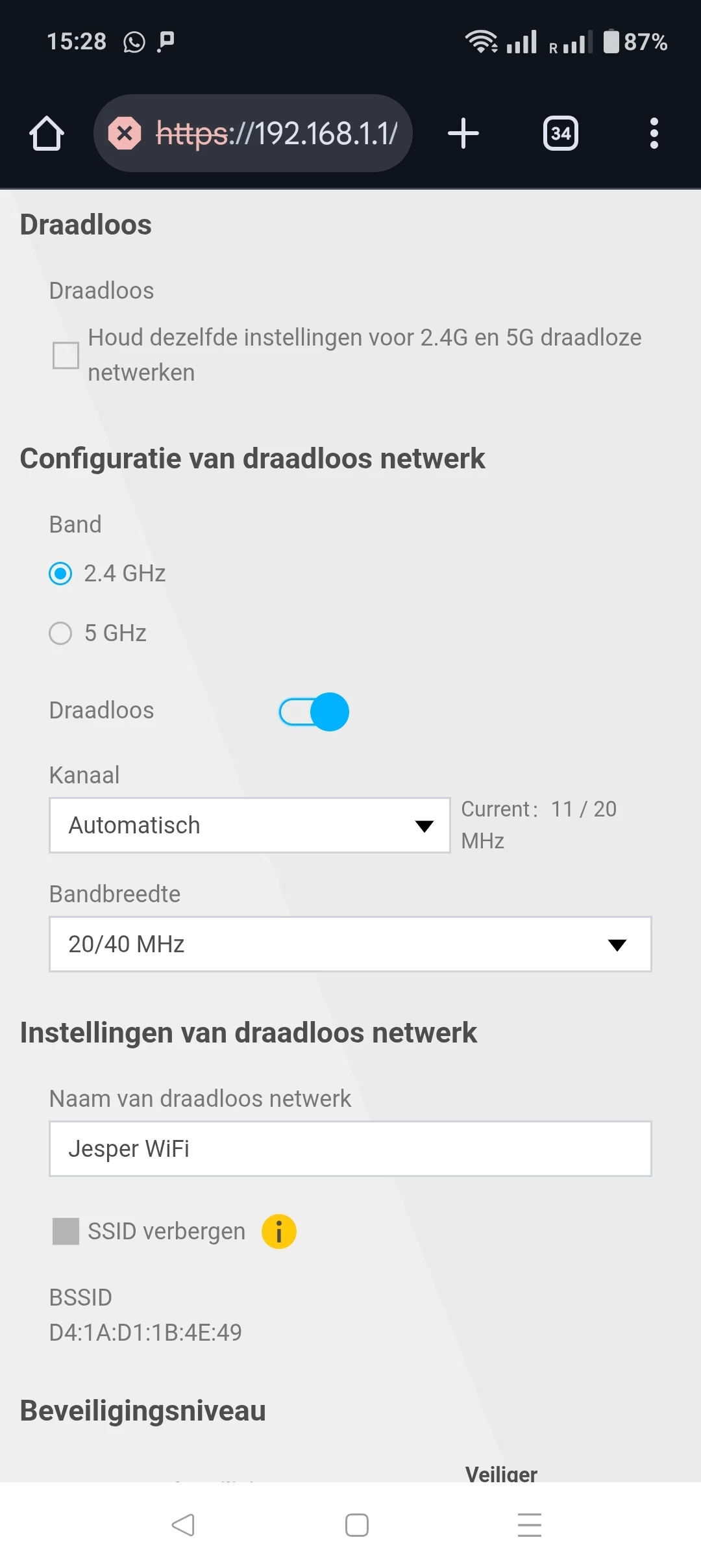

Het internet blijft echt zeer slecht, vaak geen internet op verschillende apparaten en moet meermaals per dag het modem resetten om weer wat te hebben. Inloggen op het normale netwerk is op onze beide laptops onmogelijk, alleen via een repeater werkt het. Met mn telefoon kom ik wel ooit op het netwerk, maar vaker niet dan wel. Internet is zo instabiel op alle netwerken die ik inmiddels aangemaakt heb, blijft wegvallen en normaal streamen op tv bijvoorbeeld valt om de minuut weg. Dit werkt zo echt niet meer, ik wil een oplossing en anders ga ik wel ergens anders internet nemen.
Hierbij wat screens van mn instellingen nu

Wat is je draadloos beveiligingsniveau, staat net niet op je screenshots? Heb je die al teruggebracht naar WPA2?
Je meldt repeaters, zijn dat de Odido wifipunten of andere? En hoe heb je die aangesloten?
  • September 15, 2025
Ja WPA2-PSK, dat is de enige met WPA2- die je kan kiezen.
De repeaters zijn niet van Odido, maar universele. Ze zijn draadloos aangesloten, eentje via WPS en de andere handmatig. Zonder de repeaters hebben we vaak uberhaupt geen netwerk.
