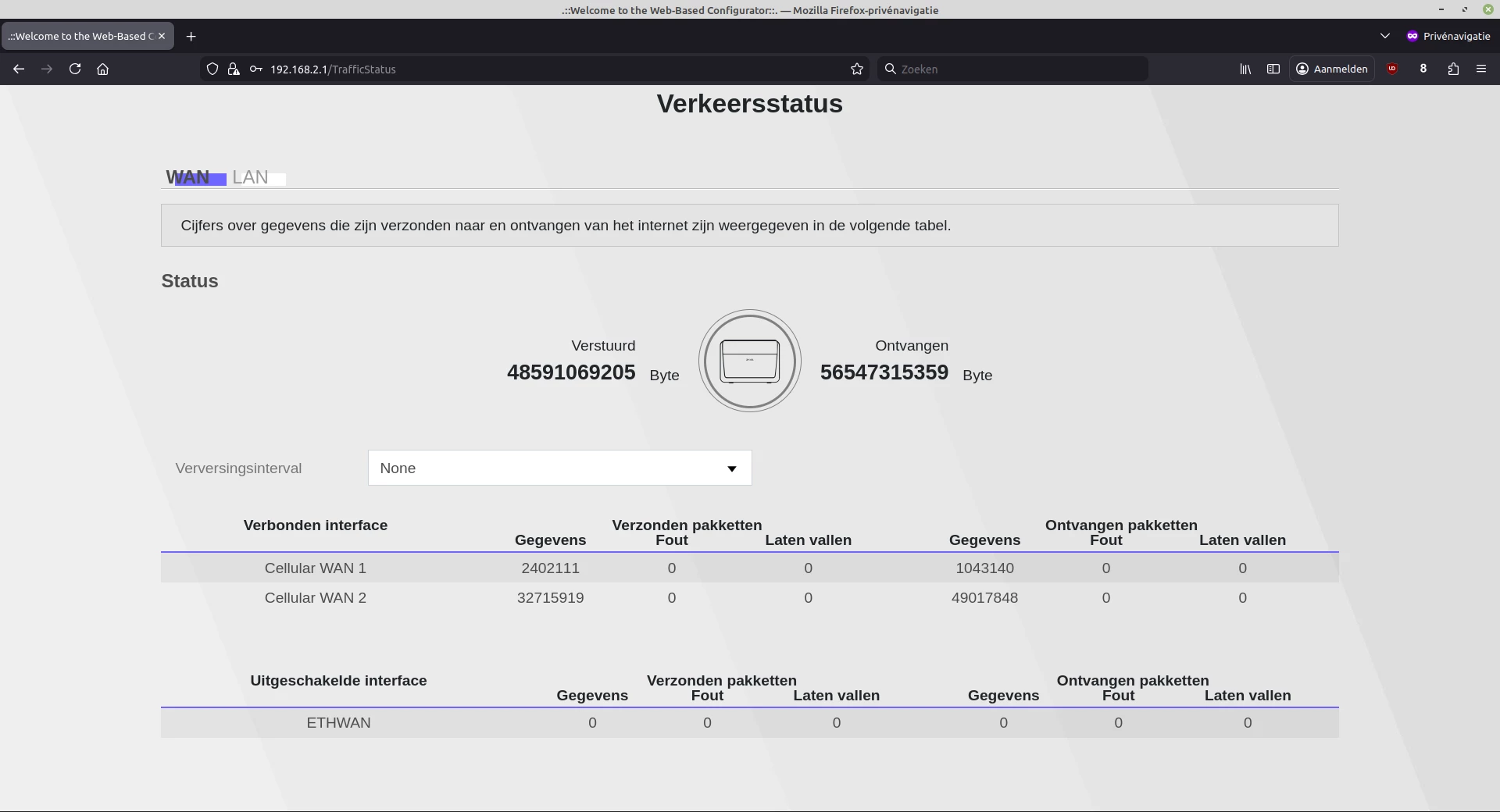

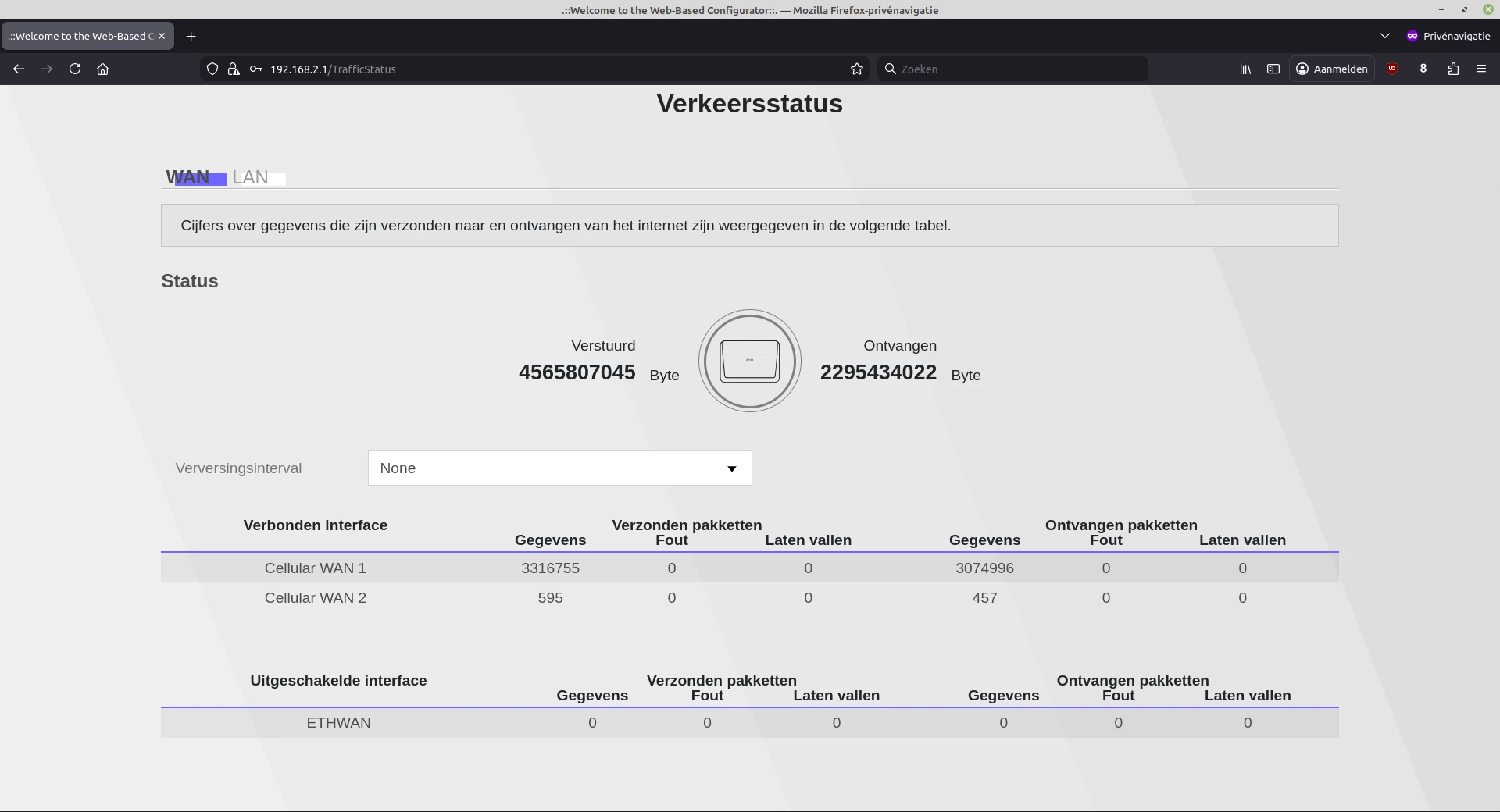

In het modem kan ik zien hoeveel data die heeft gesnoept. Echter deze worden opnieuw gereset als het modem iedere 24 uur een nieuw extern ip adres krijgt.
Zo te zien valt het wel mee, je zit nu op grofweg 7 GB. Meer upload dan download. Weet je zeker dat je al die beveiligingscamera data naar de cloud wil sturen en niet lokaal opslaan?

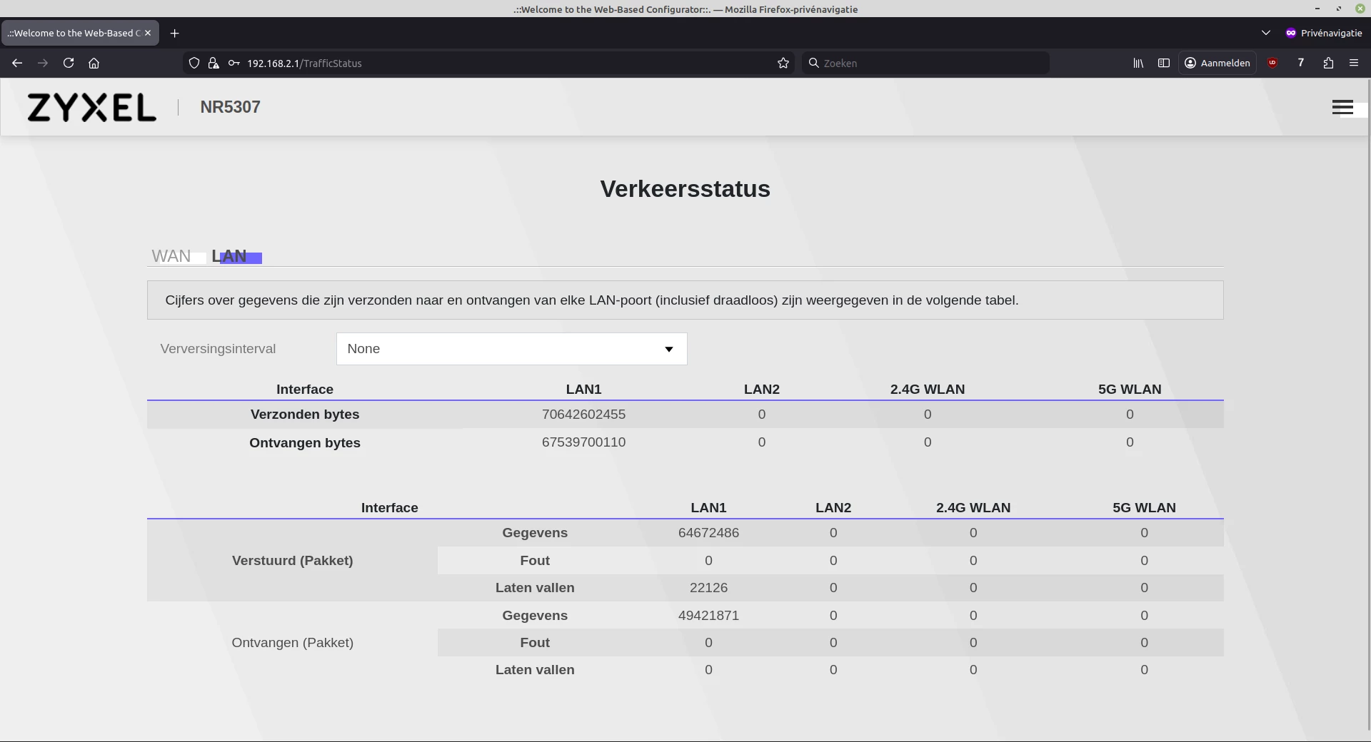

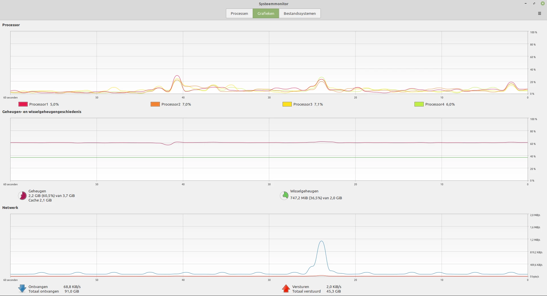

Hier klopt geen sikkepit van. Ik heb nauwelijks geupload of gedownload, dus dat klopt niet.
Beneden lijken de waardes wat meer logischer. PC staat al 3 dagen aan dus alles door 3 delen. Verder zit er ook veel lokaal verkeer bij dus dat moet er nog van af gehaald worden omdat ik lokaal ook nog dingen heb lopen.

Ja maar mijn PC registreert alleen data wat die zelf genereerd. Niet mijn Nokia 8010 streamingsbox en andere randapparatuur.
Bovenstaande is het LAN gedeelte dat ziet er wat betrouwbaarder uit hoop ik.
