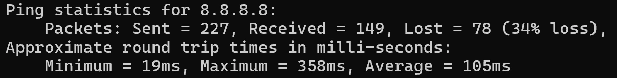

mijn computer is via de ethernet aangesloten dus het zou geen verbinding probleem moeten zijn. ook lijkt het niet de verbinding naar de 5g mast aangezien ik al op verschillende adressen de ethernet getest heb met hetzelfde resultaat.
hieronder in ieder geval de ping statistics alvast aangezien ik op eerdere onderwerpen gezien heb dat jullie dit nodig hebben. uiteraard is een average van 25 ms meer dan goed genoeg alleen die spikes naar 200+ ping is gewoon niet acceptabel. dit probleem is dus bezig sinds ik geloof de b17 update. ( sinds 8 juni ong.
deze post gaat ook echt alleen maar over de instabiliteit. de snelheid is nog altijd mega goed zoals hieronder te zien.
