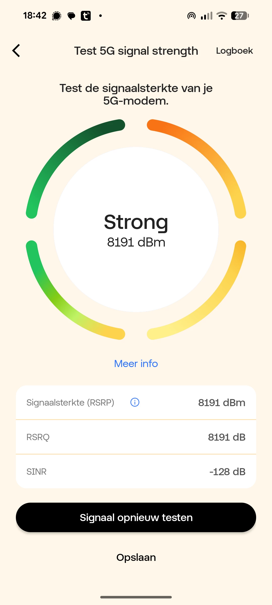

Als ik de de klik en klaar app van odido gebruik en de 5g kwaliteit test dan is deze op 81 dbi, de app geeft aan dat het erg goed is

De app van klik en klaar geeft aan dat het signaal “strong” is
