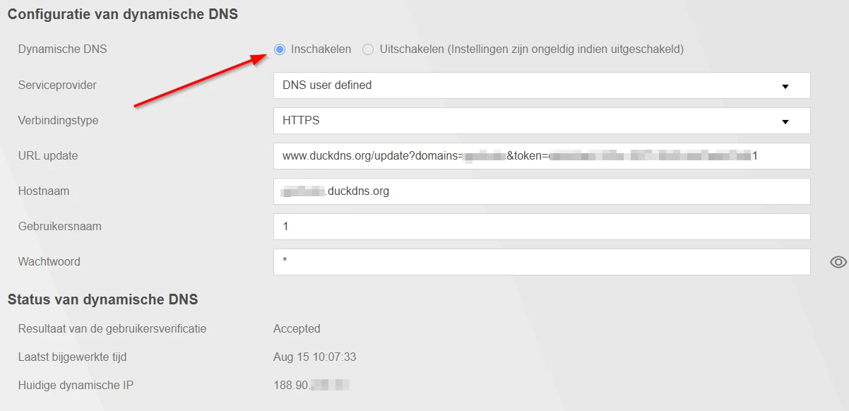

Met behulp van dit forum is het een paar weken geleden gelukt om mijn Zyxel (klik&klaar) zo in te stellen dat DDNS werkt. Er staat 'accepted' en het dynamische IP adres is zichtbaar. Verbinding van buitenaf is mogelijk dus ik blij :-)
Echter… na IP wissel geen contact meer mogelijk. In het modem staat bij DNS instellingen het IP adres wat ik de vorige dag heb ingevoerd. Bij verbindingsstatus staat het huidige IP adres dus dat lijkt erop (volgens mijn leken brein) dat het niet mee wisselt.
Heeft iemand een idee hoe dit kan of zie ik toch nog een andere instelling over het hoofd?

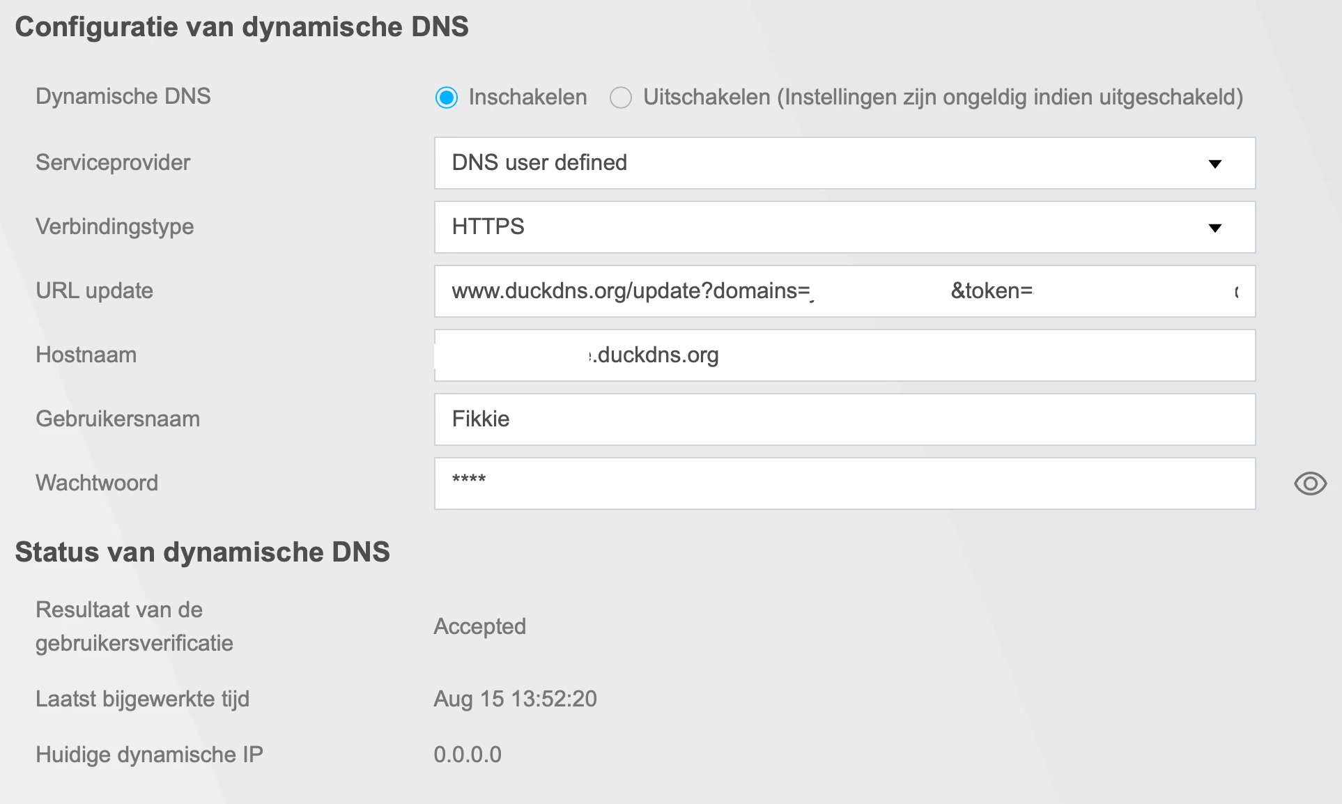

De webinterface geeft wel 0.0.0.0 aan als dynamisch adres (zie plaatje), maar dat negeer ik. ik kan mijn NAS prima bereiken vanaf buiten, dus het werkt!
Bij mij geeft ie bij huidig wel het goede ip adres. Ik heb bij hostnaam dan wel volledig hostname.duckdns.org ingegeven (anders dan in sommige instructies staat).

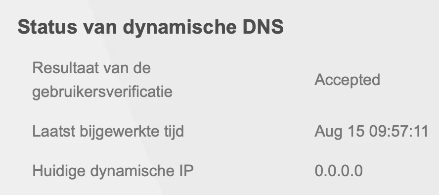

Zoals ik al zei werkt het prima bij mij met Klik & Klaar: elke dag wordt het ip-adres netjes bijgewerkt (maar de NR5307 houdt stug vol: 0.0.0.0)

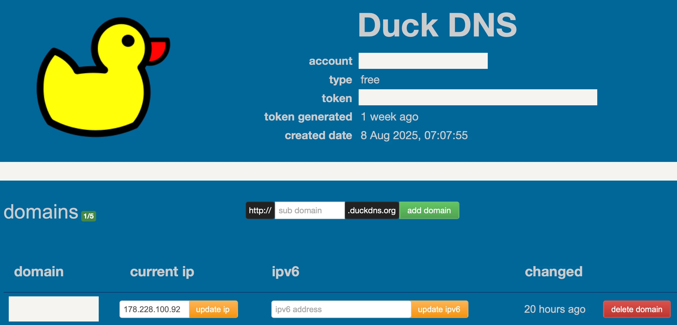

Wat zegt de DUckDNS-pagina over je domein en ip-adres? Dit is de mijne (persoonlijke gegevens witgemaakt om begrijpelijke redenen)

ik zou me niet druk maken over die 0.0.0.0
zoals ik hierboven al een paar keer gezegd heb (zie ook de plaatjes), geeft de NR5307 bij mij continu 0.0.0.0 aan en functioneert DDNS prima.
Maar als ik http kies ipv https zie ik wel mijn ip-adres inderdaad...
  • August 16, 2025
