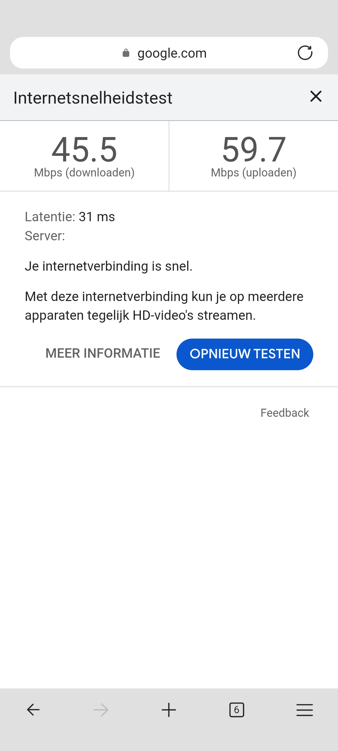

Op een zonnige zondagmiddag met 2 modems richting de zendmast gereden, vlak bij de mast geparkeerd en beide modems om de beurt op het dak van de auto gezet..simkaart er in . yes 5G signaal.. speedtest starten.. ipv 40Mbps nu een vette 45Mbps.. :(
wel hogere upload..
postcode check zegt in dit gebied :
Internet via ons 5G-netwerk met een verwachte snelheid tot 300 Mbit/s download en tot 99 Mbit/s upload.
