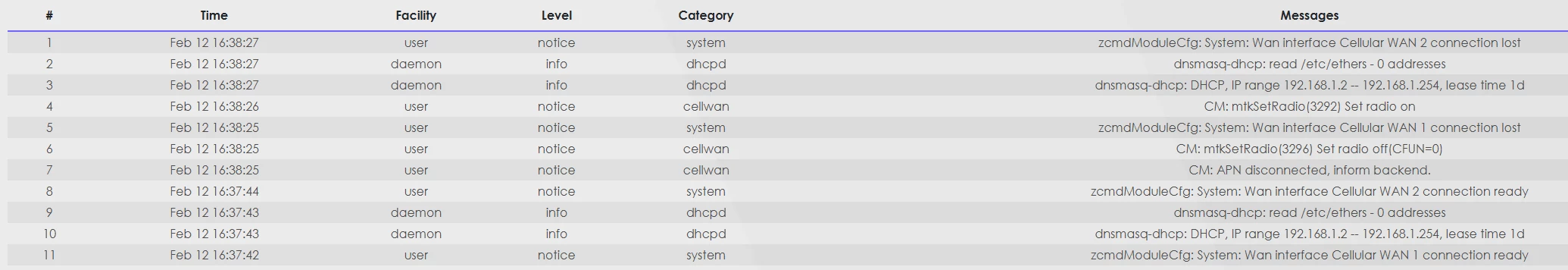

In de logging van de modem zie ik nu dezelfde berichten weer naar voren komen dat de verbinding afbrokkelt en dit komt overeen met de tijden dat ik genoteerd heb. Dit is vaak gekoppeld met een knipperende rode 5G LED aan de device.
Dit schommelt en overdag kan er soms uren goed werken en dan ineens elke minuut voor de reste van de dag valt mijn internet uit.
