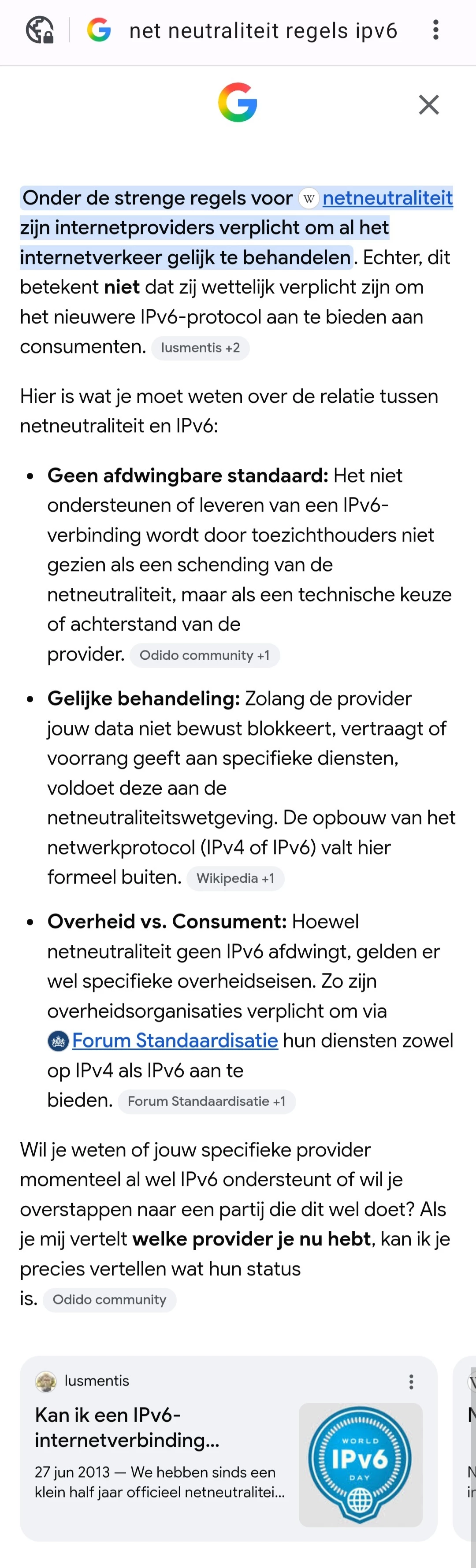

Precies. En als je dan naar de bijbehorende URL's kijkt praat je over prive mailservers, test-sites en andere hobby projecten. Als je naar de bijbehorende IPv6 adressen kijkt zijn ze nog vaak gekoppeld aan consumenten IP pools. Leuk voor projectjes die thuis draaien. Niets generiek.
Er zijn dus mailservers en hobby projecten van individuen die je niet via Odido kan bereiken.
Dat is een overtreding van de net neutraliteit regels die eisen dat “elk eindpunt” bereikbaar moet zijn.
En zelfs als het géén overtreding zou zijn, het zijn nog steeds verbindingsproblemen.
En problemen behoor je op te lossen. Anders is dat in principe contractbreuk.
Zelf wil ik gewoon mijn Zen loops op https://loopsofzen.uk kunnen spelen...
  • jun 7, 2026 9:16 a.m. UTC
Een simpele zoekopdracht leert ons dat dit onzin is.
