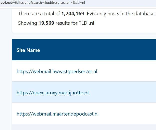

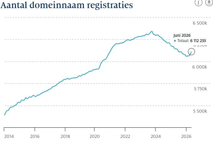

Hoe meer denk je? Voorbeeld voor .nl domeien (wat ook meeste Nederlanders eerst te maken krijgen)
Dat ze bij jou in de catagorie onzin vallen zegt meer over je denkbeeld dan over de realiteit waar we in leven.
In welke realiteit leeft je als je het getal 19569 in totaal 6112233 domeinen (0,32%) heel veel noem?

Verder zoek je nogmaal zelf maar naar de IPv6 only diensten want tijd heb je genoeg dus ik zal zeggen, google en verbaas je. Het zijn er meer dan je denkt.
Precies. En als je dan naar de bijbehorende URL's kijkt praat je over prive mailservers, test-sites en andere hobby projecten. Als je naar de bijbehorende IPv6 adressen kijkt zijn ze nog vaak gekoppeld aan consumenten IP pools. Leuk voor projectjes die thuis draaien. Niets generiek.
Zelf had ik toen ik bij KPN zat naast mijn normale URL's, een subdomein onder IPv6-only draaien. Gewoon als test en voor de fun. Criss77 roept veel, maar zegt weinig.
