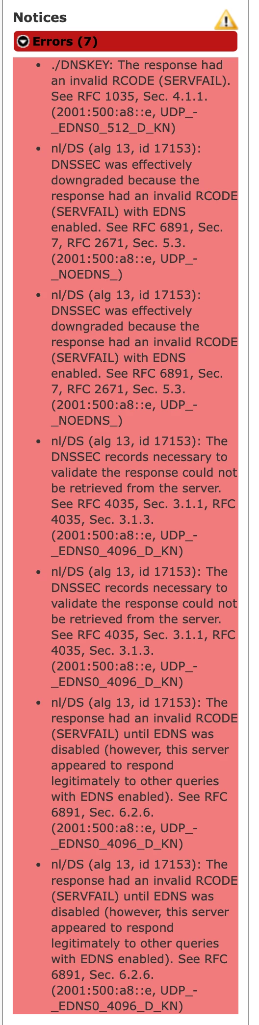

Omdat er nu geen alg8 key meer op odido.nl staat, alleen een alg13 key, ik heb vanochtend nog ter controle bovengenoemde de dnsviz check gedaan en deze bevestigt dat.
Kan je technisch onderbouwen waarom je denkt dat het opgelost is?
Dat zag ik ook, maar ik vraag mij af of we nu niet zonder DNSSEC werken vanwege deze foutmelding? Misschien moet het nog even syncen naar alle rootservers.
DNSSEC = downgraded
Dat lijkt een issue in het DNS gebied van .nl of de daarbovenliggende (root) nameservers, hier heeft Odido verder geen invloed op imho, en andere .nl domeinen geven ook vergelijkbare fouten. Zal wel tijdelijke storing zijn.
