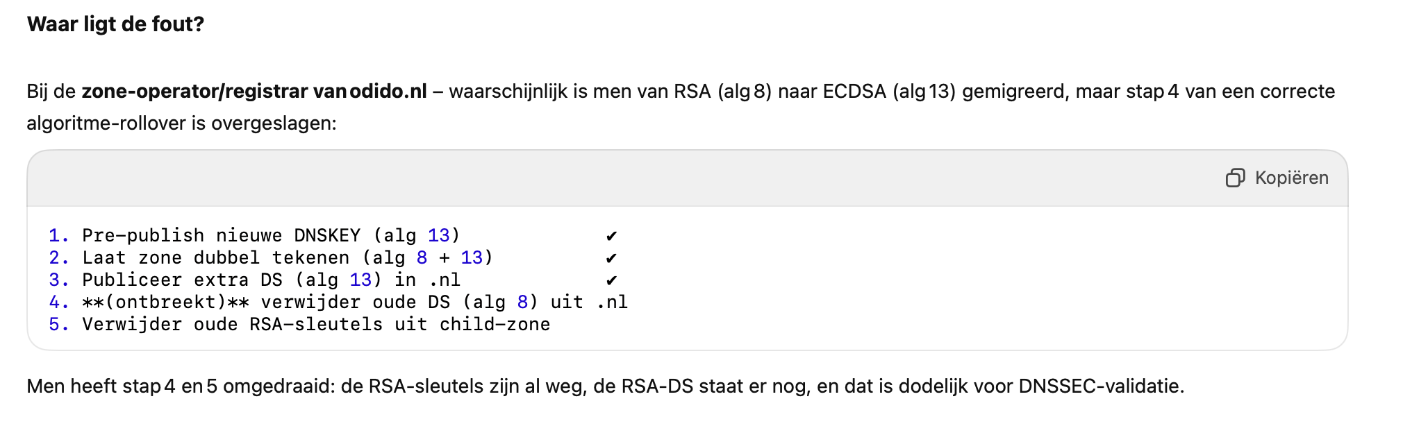

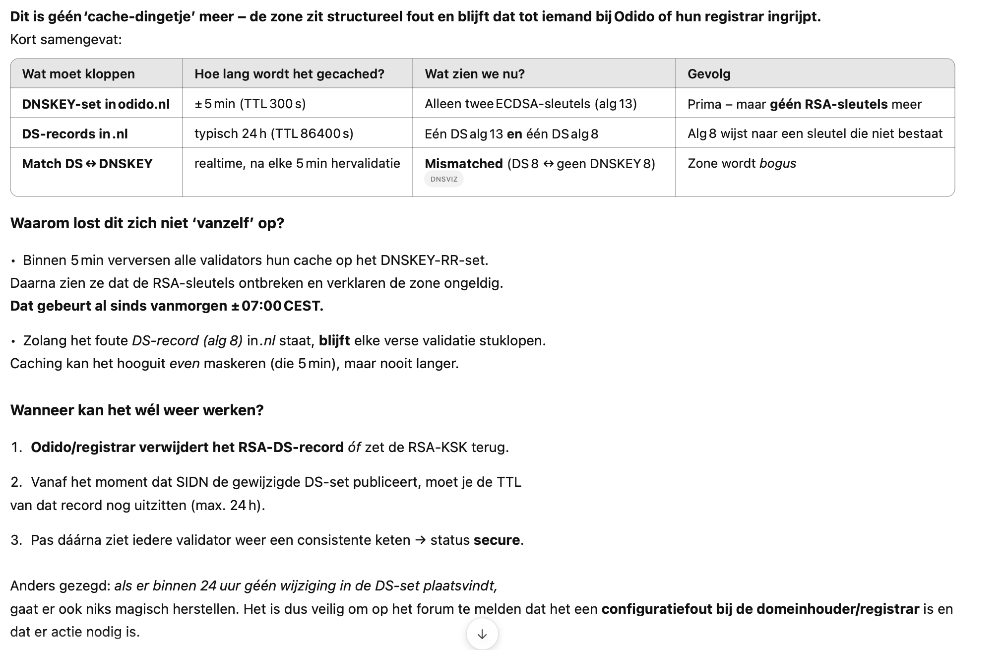

Hallo ​@Tommie van Odido jij staat bij mij bekend als ook technisch. Vandaag heeft jullie DNS beheerder de DNSSEC key aangepast voor odido.nl en misschien ook www.odido.nl Daar heeft hij mogelijk één stap vergeten, jullie zijn van een alg 8 naar alg 13 gegaan, echter de alg 8 is niet verwijderd. Waardoor DNS lookups nu eens in de zoveel tijd falen en jullie site niet altijd bereikbaar is, dat wil je voorkomen voor je klanten lijkt mij.
Ik heb het met AI onderzocht en voor de humanfactor ook op dnsviz.net bekeken en daar is het knap rood gekleurd https://dnsviz.net/d/www.odido.nl/dnssec/ & https://dnsviz.net/d/odido.nl/dnssec/ waardoor er vanuit meerdere bronnen bevestiging is van een fout aan de Odido zijde.
ChatGPT adviseert mij om het te melden, bij deze ;-)

Omdat er nu geen alg8 key meer op odido.nl staat, alleen een alg13 key, ik heb vanochtend nog ter controle bovengenoemde de dnsviz check gedaan en deze bevestigt dat.

Dat zag ik ook, maar ik vraag mij af of we nu niet zonder DNSSEC werken vanwege deze foutmelding? Misschien moet het nog even syncen naar alle rootservers.
DNSSEC = downgraded
  • June 16, 2025
DNSSEC = downgraded
Dat lijkt een issue in het DNS gebied van .nl of de daarbovenliggende (root) nameservers, hier heeft Odido verder geen invloed op imho, en andere .nl domeinen geven ook vergelijkbare fouten. Zal wel tijdelijke storing zijn.
