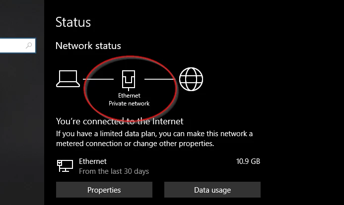

Dit gaat dus om intern verkeer? Dan hoef je helemaal niets aan te passen in de router. Dit zou gewoon direct moeten werken (bij mij heeft dat met de T-56 gewoon altijd gewerkt).
Ik denk dat je dus moet gaan kijken naar de instellingen van je laptop (of desktop). Staat een van de twee misschien als “Publieke netwerk” of “Openbaar netwerk” ingesteld? Dat is meestal de fout. Als je verbinding via wifi maakt, dan wordt er een nieuw netwerk in Windows gemaakt. Er wordt dan gevraagd of je de apparaten op dat netwerk vertrouwd. Als je daar niet snel genoeg antwoord op geeft wordt dat netwerk als “Openbaar netwerk” aangemerkt en hebben andere apparaten op het netwerk daar geen toegang toe.
Kijk dus naar de verbinding op de probleem computer en schakel het netwerk om naar Prive.

Dit ligt niet aan de firmware van de T-56. Welke instelling denk jij dat het dan zou zijn?
Dat het bij KPN router goed ging komt doordat je toen gekozen hebt voor privaat netwerk. Bij omschakeling van router gaat Windows dus weer een nieuw netwerk instellen. Dat is de meest logische verklaring dat het de ene kant wel en de andere kant niet op werkt.
Heb je gecontroleerd of bij beide computers de netwerkverbinding (vast bij desktop en wifi bij laptop) ook echt op “Privaat netwerk” staat en niet op “Openbaar” ?
Anders moet je even doorgeven welke instelling jij denkt dat je niet kunt wijzigen in de T-56.
