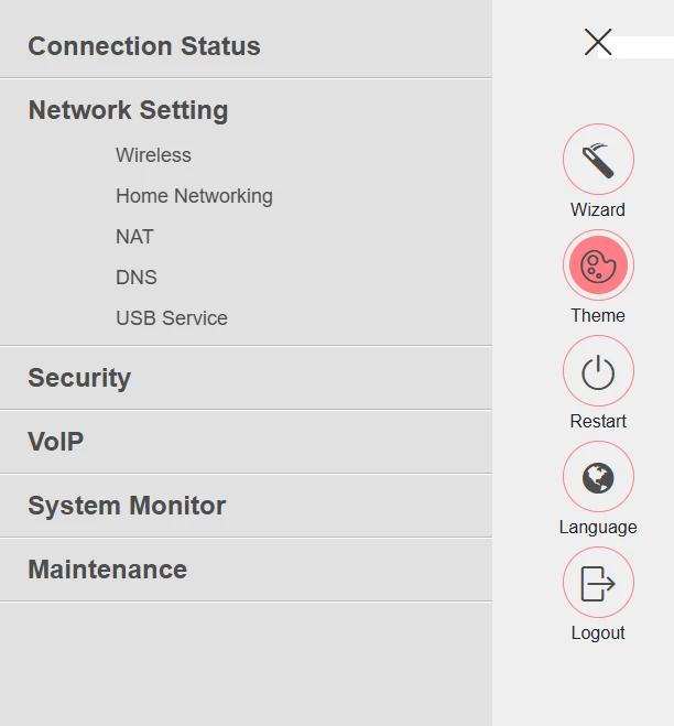

Hallo,
Ik wil graag mijn DNS server instellen op het modem, alleen zijn de instellingen zoals:
Niet op mijn modem te vinden. Het kopje staat ook niet in het menu.
Wat kan ik doen om dit wel in te stellen?

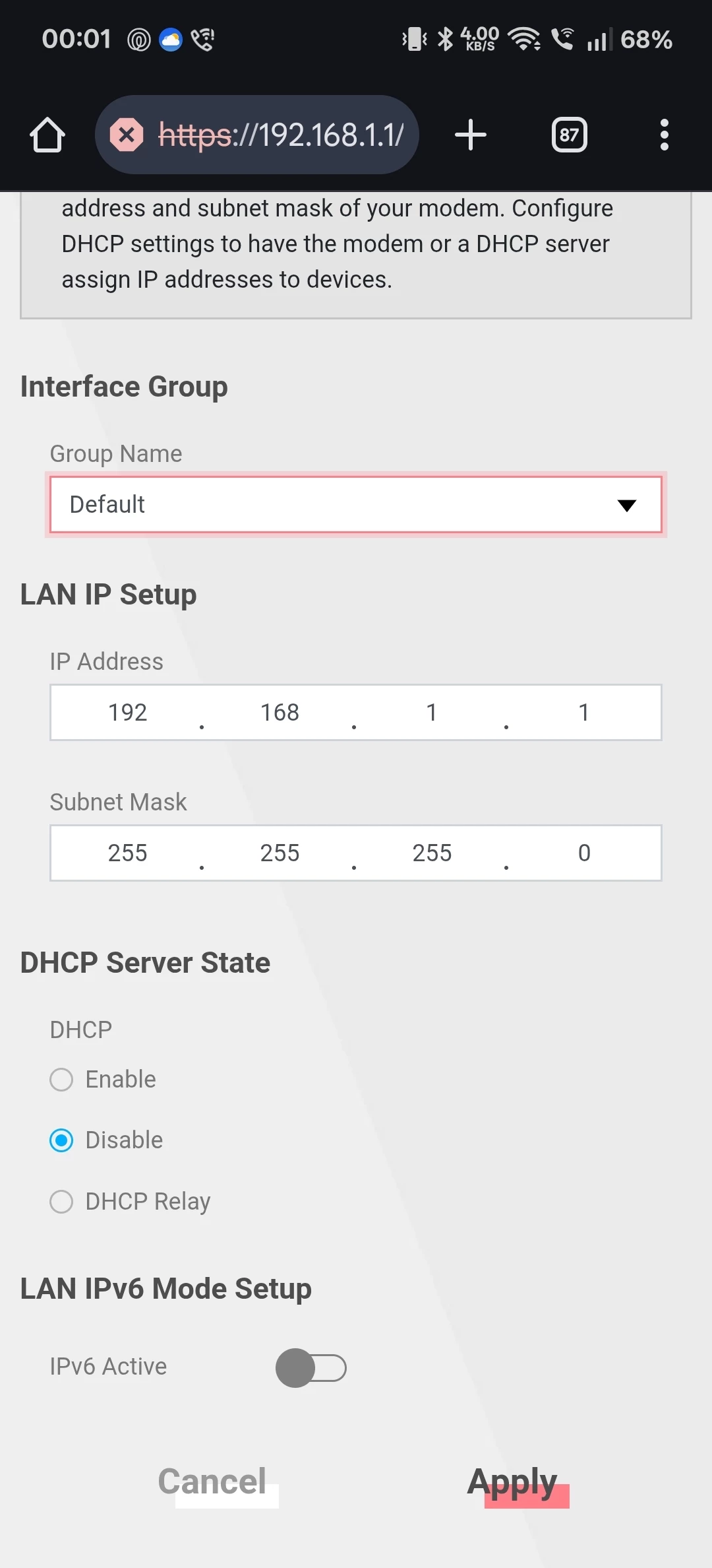

Haha yes! Zelf gezet inderdaad. Leest wat makkelijker! Daar kan ik helaas ook geen Dns optie vinden :(
  • jul 14, 2025 6:25 a.m. UTC
Maar je DHCP server staat daar gewoon uit (disabled). Dan is je Zyxel helemaal geen dhcp server en deelt dus geen IP adressen uit, dus geeft deze ook geen DNS door aan de clients.
Wat wil je precies bereiken en welke apparaat in jouw netwerk is dhcp server?
  • jul 14, 2025 6:19 p.m. UTC
Dat was tijdelijk om iets te testen, als dhcp aan staat staat hij er nog steeds niet bij

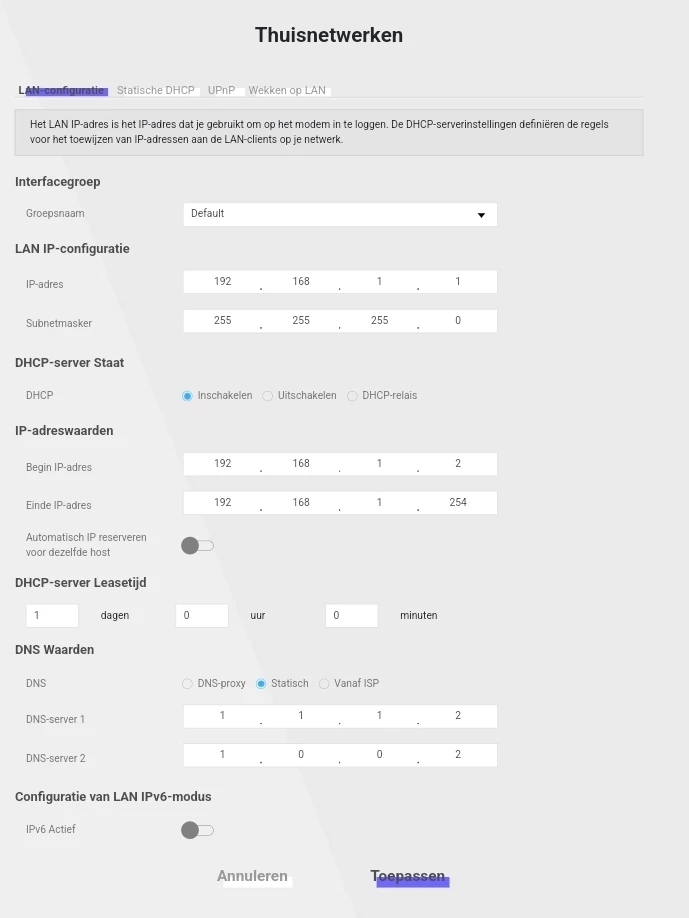

Hallo ​@Timberman
Welke Zyxel router heb je en welke firmware staat erop? Zo ziet het er bij mij uit:
