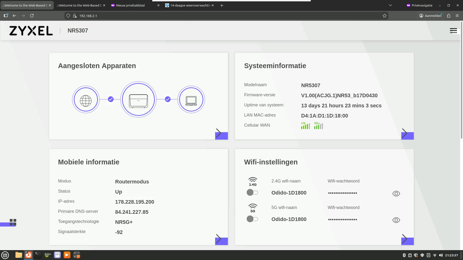

​@Medmich Ik heb dit als volgt opgelost. Voorheen had ik DSL van Odido i.c.m. een Zyxel T50.
Omdat ik nu Klik en Klaar heb en de T50 niet terug hoefde, heb ik de LAN kabel van de NR5307 in de WAN poort gestoken van mijn oude Zyxel T50. Alles werkt perfect en zelfs bij IP wissel geen downtime.
Zet ook de wifi uit van de NR5307 want die is erg slecht. Gebruik gewoon je wifi van het modem van bijvoorbeeld de T50 en sluit op die T50 je TV aan via een bekabelde verbinding.
Als het goed is zou alles perfect moeten werken.
Verander ook even het lokale IP adres van een van de beide routers naar 192.168.2.1. Anders krijg je een IP conflict en werkt het niet.

Verder is een tijdklok onnodig. Is alleen maar lastig. De Klik en Klaar van mij draait al bijna 14 dagen zonder tijdklok en krijgt nog steeds rond middernacht een ander IP adres.

​@rvk01 Daarom heb ik een LAN kabel van de NR5307 aangesloten op de WAN poort van een oude T50. Daar zijn ook alle apparaten op aangesloten incl wifi. Want volgens mij zit er in de NR5307 niet echt zo’n zware processor en kan die maar max 20 apparaten aan.
