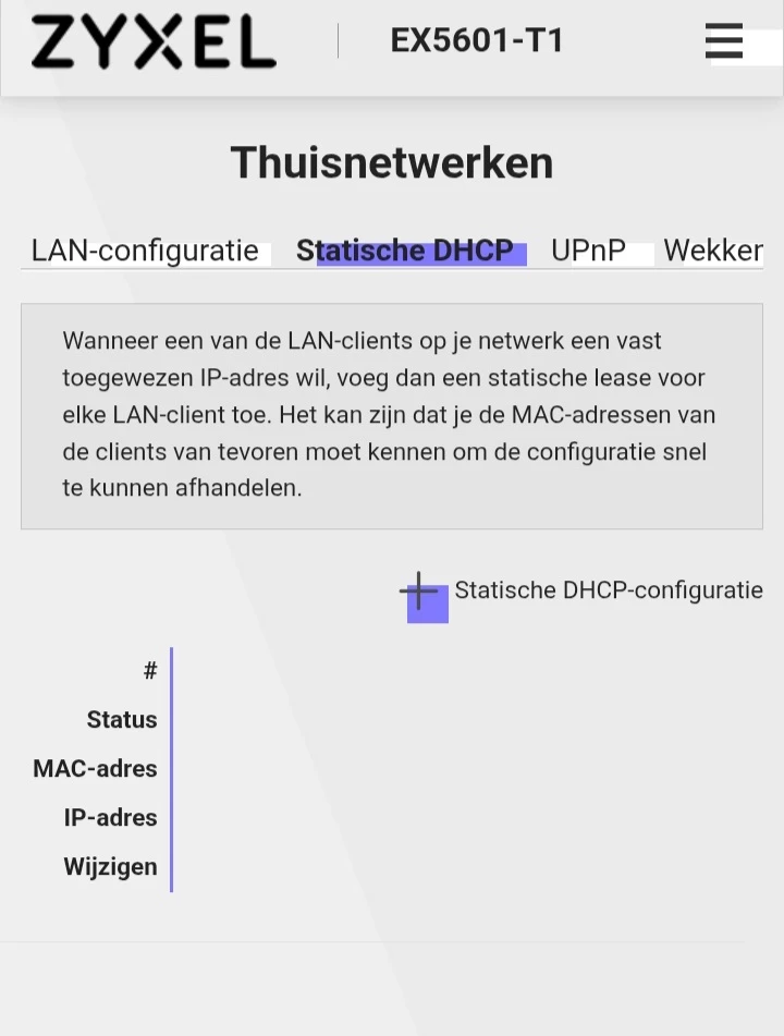

Je krijgt een dynamische IPv4 adres toegewezen, deze kan veranderen.
Fixed LAN IP adres kan wel middels statische DHCP, deze optie vind je in het menu bij netwerkinstellingen, thuisnetwerk, statische DHCP.

Hallo ​@Wouter Dubbeldam
Dank, dat zoek ik! Ik heb deze instellingniet gevonden . Heb je een scherm afbeelding, misschien is mijn software anders?

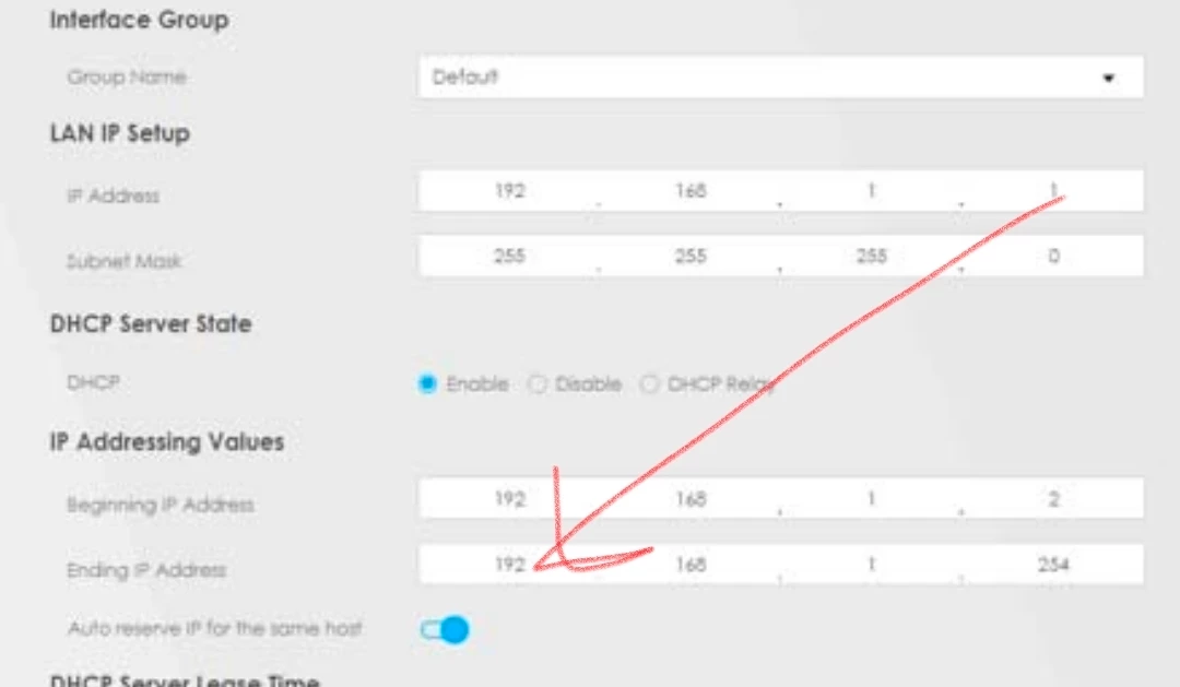

​@Waqqas Die vraag "Always assign this network device the same IPv4 address” staat toch op een andere plaats? Ik zie hem daar niet. Dit is de pagina om er een handmatig toe te voegen.
Het zou een vinkje moeten zijn die automatisch voor zorgt dat alle apparaten (ook in de toekomst) hetzelfde ip krijgen. Dit heeft er vroeger wel gestaan (onder LAN?) en stond toen automatisch aan want ik heb ooit 'tig reserveringen moeten verwijderen na het weer uitgezet te hebben.
Misschien hebben ze die setting verwijderd (wat mij zeer aannemelijk lijkt gezien wat Odido allemaal uit de firmware laat slopen).
  • July 19, 2026

Dat ben ik het met je eens. Maar de instelling heeft er tot vorig jaar wel ingestaan. Dat weet ik zeker omdat bij mij al die (ongewenste) reserveringen er dus in stonden 😉
De standaard firmware heeft het hier staan. Maar het zal door Odido wel verwijderd zijn.
"Auto reserve IP for the same host"
Het was even zoeken, maar vanuit het menu (niet het dashboard), Netwerkinstellingen, Thuisnetwerk kan ik inderdaad Statische DHCP configureren.
"Automatisch IP reserveren voor dezelfde host” is een mooie functie voor kleine netwerken (zoals thuis); het IP-adres verandert dan nooit voor hetzelfde apparaat. En de kans dat de adres-tabel volloopt is thuis niet groot :-)

https://www.zyxel.com/web-help-app/MultyWiFiSeries/index.html#page/MultyApp2.6.0/Tutorials_WSQ65.3.3.html
Select Auto reserve IP for the same host if you want to assign the same IP address to the same client device whenever that client device requests for a DHCP IP address.

Het probleem met die instelling is dat er ook daadwerkelijk een entry in de gereserveerde DHCP adressen aangemaakt wordt (zichtbaar in het tabblad Statische DHCP). Dus als dit aanstaat, dan krijg je, zeker met iPhones en Androids waarbij die instelling aanstaat, binnen de kortste keren honderden entries in dat tabblad. Zou jij daar blij van worden?
