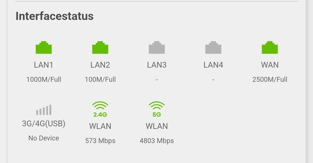

Helpt het ook niet om de internetkabel tussen mediaconverter en router te vervangen? Sluit een laptop met minimaal een CAT5E internetkabel aan op de router en doe een speedtest met de Ookla speedtest app.
Kan je anders eens inloggen op de router interface door in je browser naar 192.168.1.1 te gaan en log in met admin en het Login Password dat achter de router staat. Klik op > bij systeeminformatie en plaats een screenshot van die pagina hier.

​@Adam Berstling Wat zijn de snelheden zoals in het plaatje van eric?
En… we hebben het toch wel over bedrade snelheidstesten (niet over wifi)?

​@Adam Berstling Wat zijn JOUW snelheden? Want bij die van eric zie je ook 2 100M/Full staan, en als dat bij jou ook zo is haal je daar uiteraard maar 100Mbps op.
Dus wat is de snelheid die in de router staat voor op de LAN poort waarop jij de snelheidstest doet??

​@Adam Berstling We hebben de linksnelheid nodig die in de router pagina staat voor de LAN poort die je gebruikt. Als dat n.l. 100M/Full is (wat wij verwachten) dan ligt het aan de bekabeling naar die PC (of switch die ertussen kan zitten).
Dus… wat is de linksnelheid in de routerpagina op 192.168.1.1 voor de LAN poort die jij gebruikt?

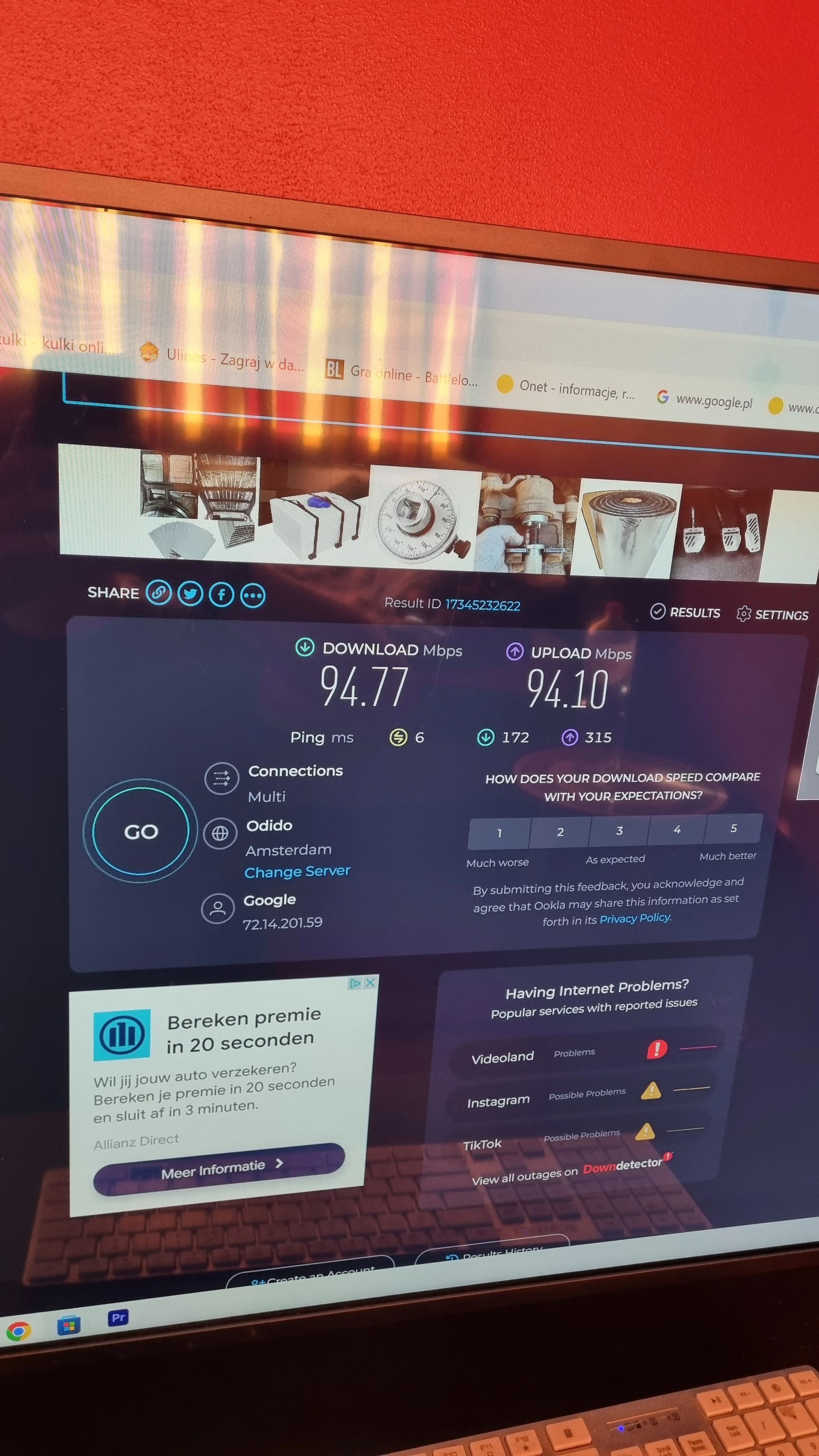

Eerder had ik 1000 megabit op 1000 megabit, afgerond. Sinds een week heb ik 100 op 100

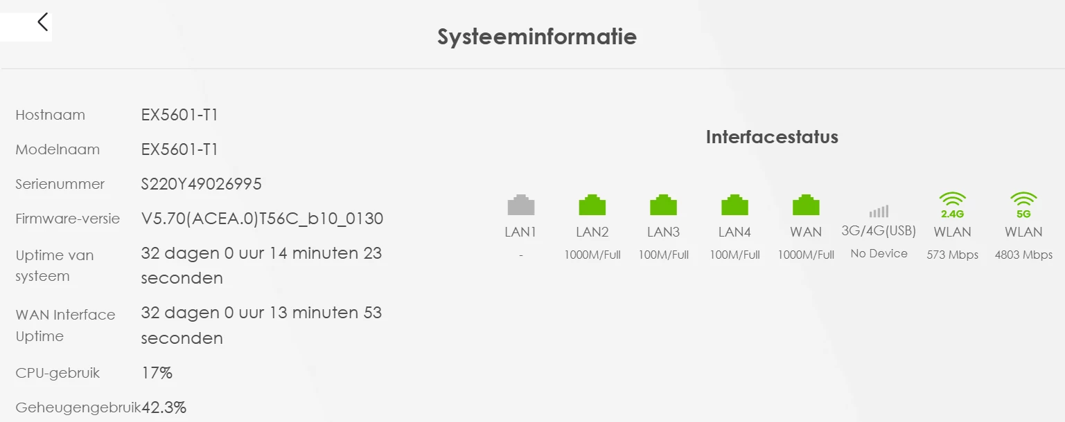

  • feb 6, 2025 3:06 p.m. UTC
Dan is nu natuurlijk de vraag… op welke LAN poort heb je je computer aangesloten?
En zit daar geen switch o.i.d. tussen? Rechtstreeks kabel van router naar computer?

Op de LAN1-poort heb ik een snelheid van 1000 megabit per seconde. Wanneer ik zowel mijn laptop als desktop aansluit, krijg ik hetzelfde resultaat: maximaal 100 op 100. Ik heb de kabel vervangen door een categorie 5e, maar het blijft hetzelfde.
  • feb 6, 2025 3:14 p.m. UTC
Wat bedoel je met “op LAN1 heb ik een snelheid van 1000Mbps”? Dan is dat toch goed?
Wat krijg je als je de laptop met een korte kabel (liefst cat6 maar voor kort kan cat5e ook) aansluit op LAN1. Welke snelheid krijg je dan op de laptop?

100 megabyte per seconde op 100 megabyte per seconde, zowel bij het aansluiten van de laptop als de desktop. Ik heb de kabel vervangen door een andere en het is hetzelfde. Bij de LAN1-poort zou het ongeveer 1000 moeten zijn.

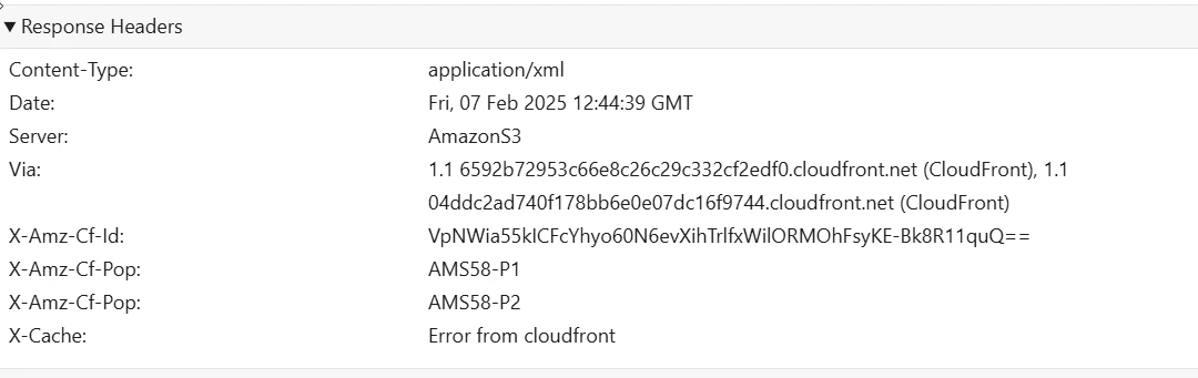

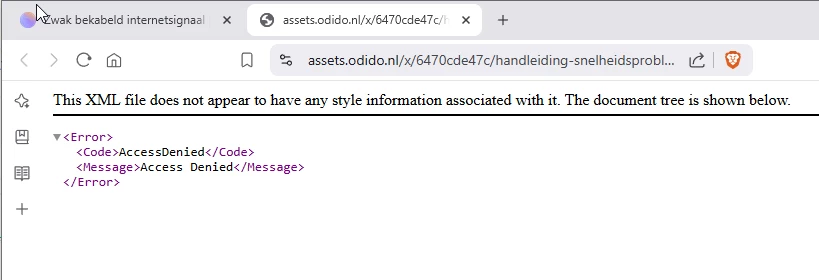

Voer de stappen zoals ze hier staan beschreven uit en plaats de screenshots hier.
Deze pagina geeft een XML met “Access Denied”.

In Edge werkt het wel. Bij Brave niet.
Ik begin een beetje moe te worden van die issues met Cloudfront (en Amazon).
