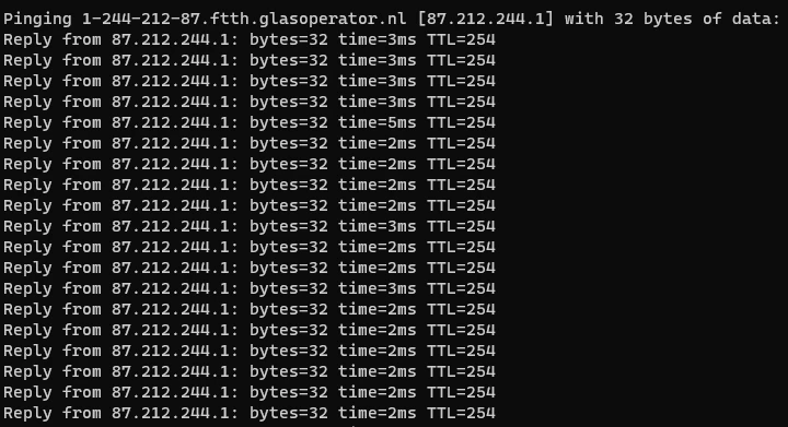

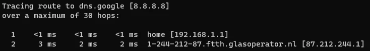

Afgaande op andere topics heb ik de pingtests al gedaan (PC, kabel, modem op 2.5gbit poort), hierbij de resultaten:

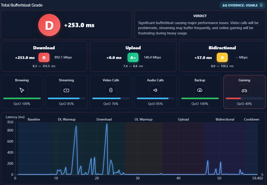

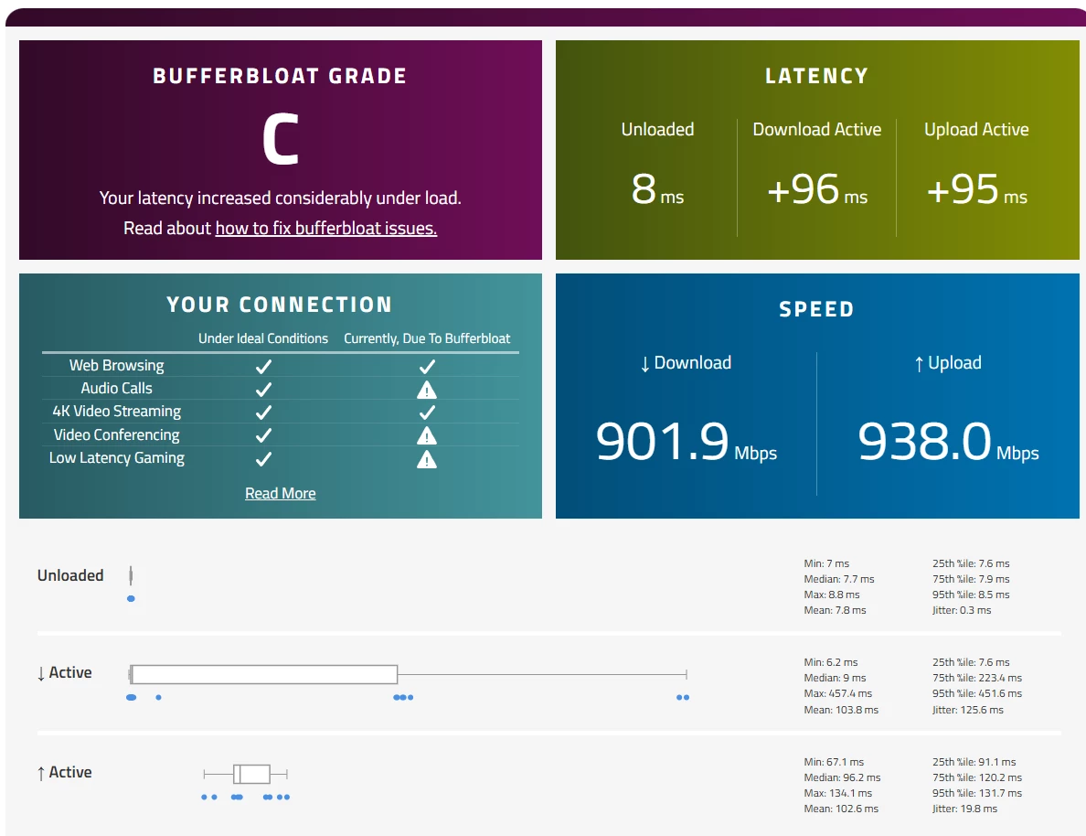

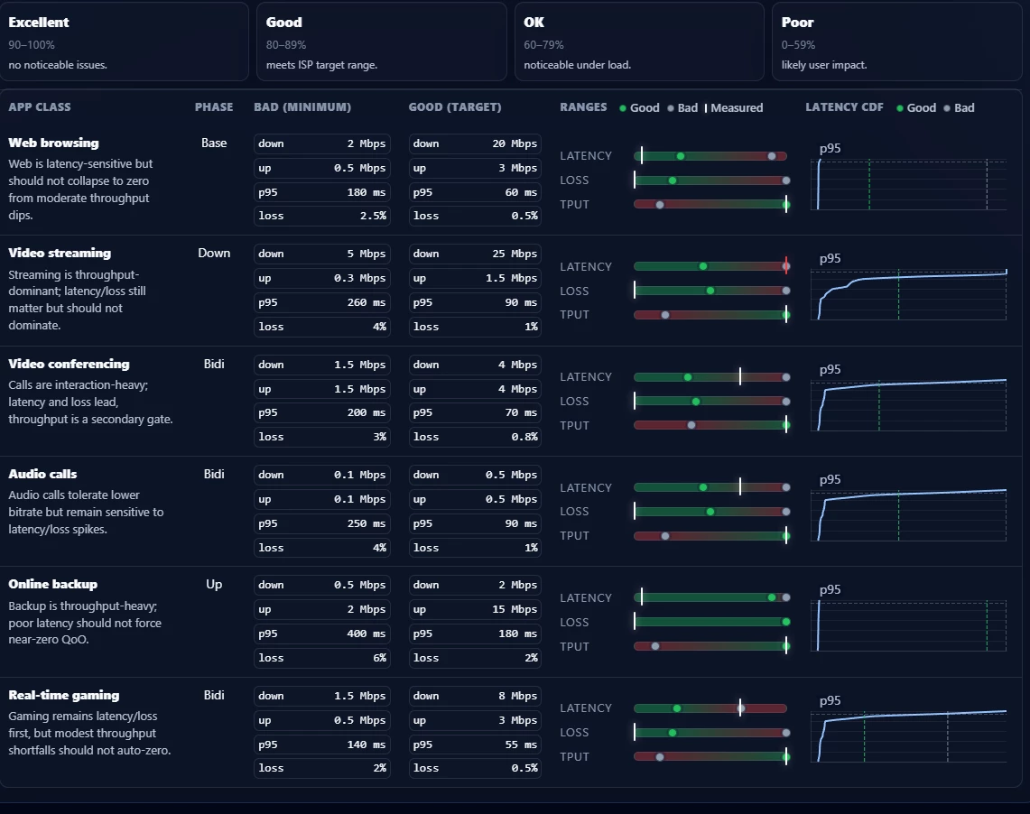

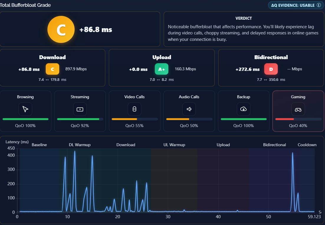

Hierbij nog de test voor bufferbloat, waarom latency spikes te zien zijn van 450ms+ en jitter van 120ms+.
Met biderectional testing gaat de upload speed naar 0.5mbs

Hi, bedankt voor je berichtje! Wat latency heb je uiteraard altijd, echter uitschieters naar 450+ms zijn erg hoog. Voornamelijk ook met gamen merkbaar (stutters / rubberbanding). Tijdens het testen zie ik zeer regelmatig spikes naar 200/300/400ms+
Zojuist de aanpassingen gedaan die je hebt genoemd en wederom tests uitgevoerd. Qua testuitkomst is er niet veel verbeterd. Meteen ook even tijdens het gamen & videocall getest maar hierin ook geen verschil merkbaar helaas.
