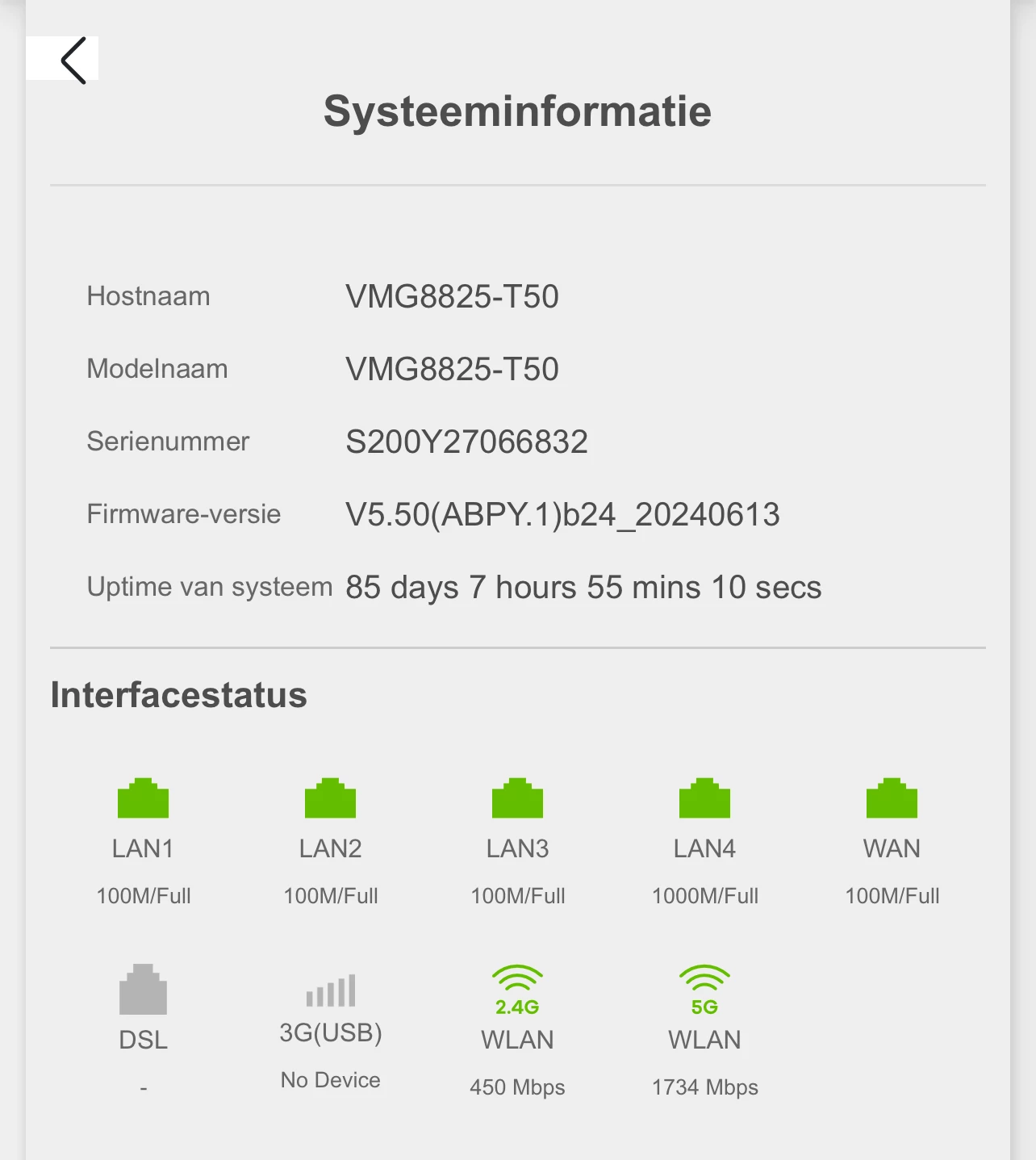

Mijn internet snelheid zou 1gbit/s moeten zijn.
De wlan van de VMG8825-T50 staat op 100M/Full.
Hoe kan ik dit op 1000M/Full krijgen. Ik heb de kabels als vervangen.

Niet je WLAN maar je WAN staat op 100M/Full.
Om wat voor verbinding gaat dit? T50? Is dat DSL. Waarom zou je 1Gbps halen met DSL?
Als je wel glasvezel hebt… met een ONT of mediaconverter, dan zou je de kabel tussen dat kastje en de T50 eens moeten vervangen.
(PS. Als het inderdaad om glasvezel gaat, dan mag die router wel een keer vervangen worden voor een T56.)

Het is inderdaad glasvezel en wan verbinding, sorry

Vervang dan nogmaals even de kabel tussen de ONT en de Zyxel en controleer opnieuw. Welke lampjes branden er op de ONT (en welk merk/type is dat)?
Ik zie ook dat je uptime 85 dagen is. Restart de router ook eens en controleer.
Verder lijkt het me handig om een router swap aan te vragen. De T-50 is nogal oud en wordt omgewisseld voor een T-56.
Vul alvast alle gegevens (ook met privé erachter) aan in je profiel hier in de community. Een moderator komt (hopelijk) langs die dat kan verzorgen.
​@Odido Routerwissel... T50 -> T56?

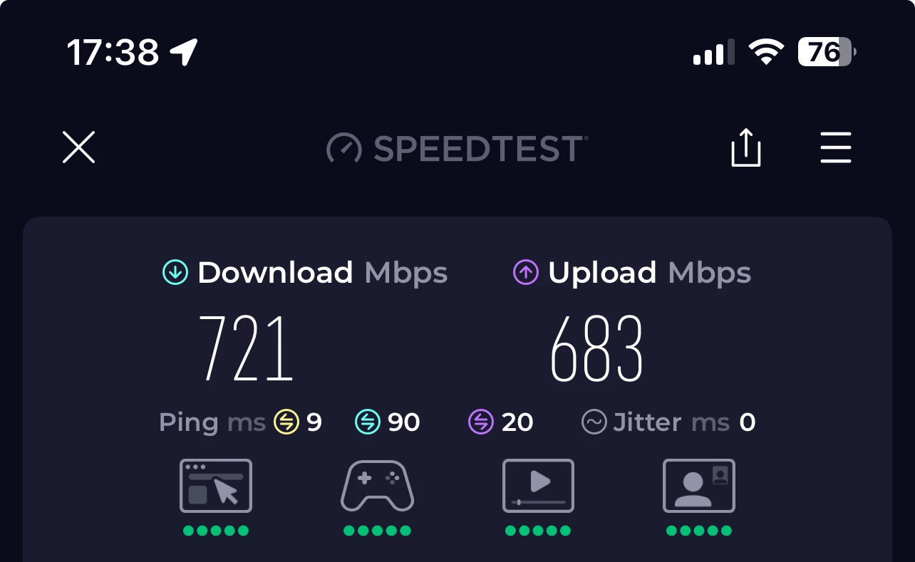

  • jul 8, 2025 4:32 p.m. UTC
​@Cheyenne van Odido : gisteravond de nieuwe router ontvangen en zonet geïnstalleerd. Het gaat als een zonnetje:
​@rvk01 dank voor de hulp!
Groet Peter
