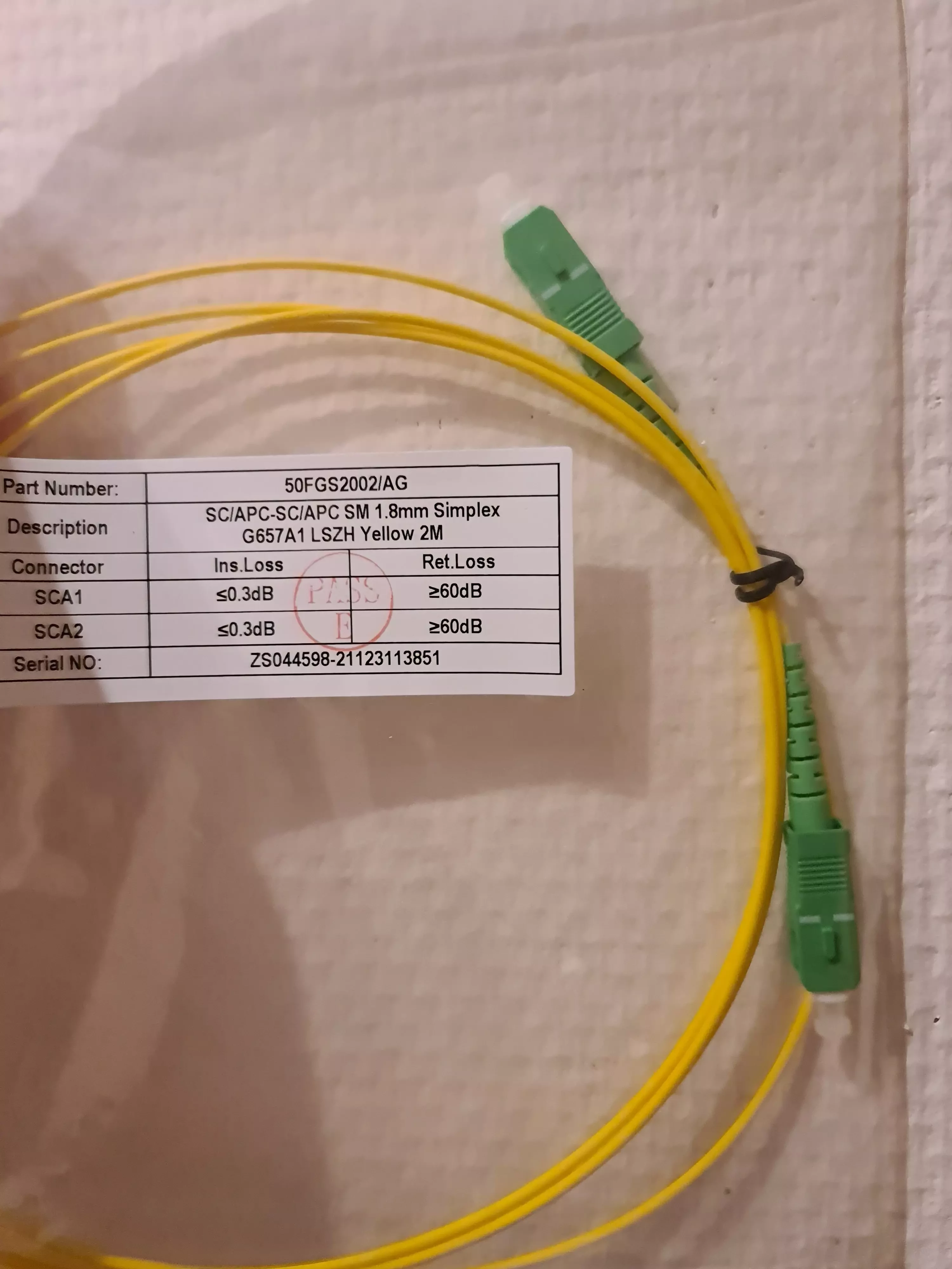

Hallo,
Vanmiddag heb ik met succes mijn eigen ONT kunnen registreren met Sven en ben inmiddels online met mijn eigen spul.
Ik zou graag mijn modem wat verder weg willen plaatsen en ben dus benieuwd wat voor glasvezel kabel ik nodig heb. Het lijkt erop dat ik een OS2 glasvezel kabel nodig heb maar ik ken de specificatie niet maar ik weet dat ik een OS2 SC kabel nodig heb,
Het netwerk is van Open Dutch Fiber en zal hun ook vragen wat ik kan moet gebruiken.

Dit is wat ik nodig had. Wist niet of het UPC of APC was. SC/APC Simplex naar SC/APC Simplex met G657 A1 Klasse. Bedankt

Je zult zelf moeten kijken of je een groene of blauwe connector nodig hebt, aan de FTU kant (ODF) waarschijnlijk groen.

APC is altijd groen, UPC is altijd blauw. Ik heb voor ODF APC naar APC nodig dus groene connectors.
