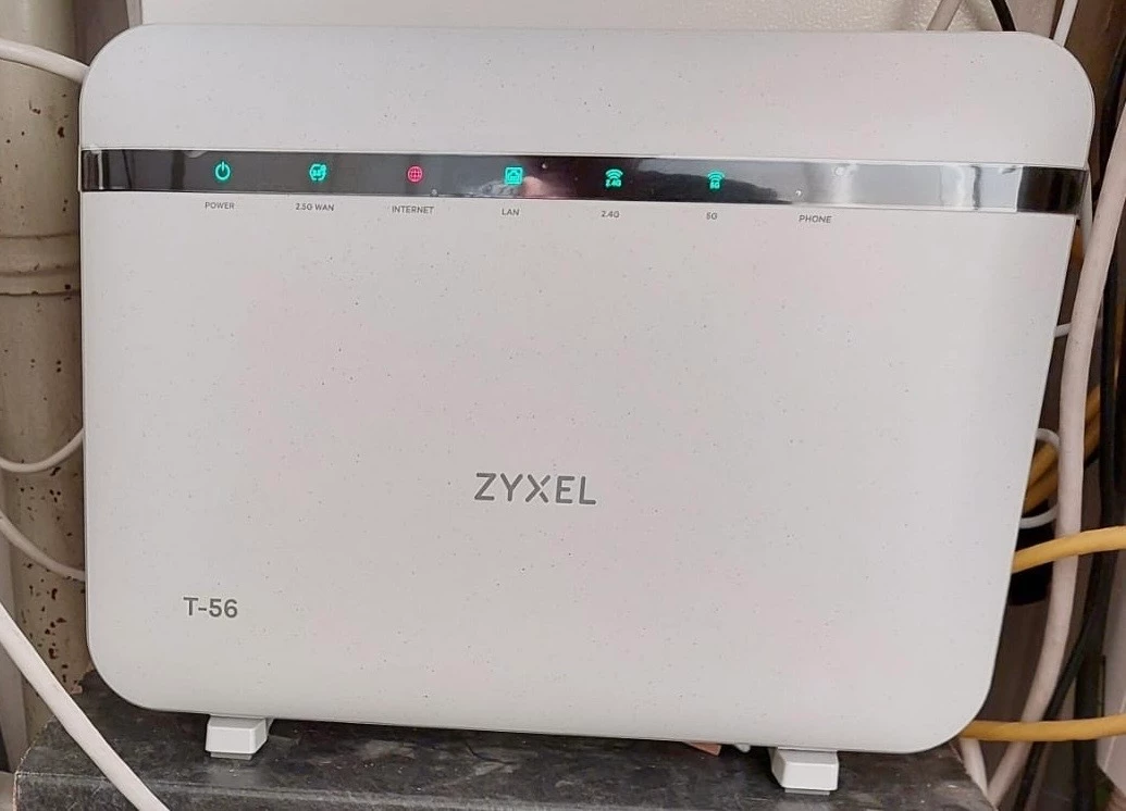

 Hi ​@Devilsdance, het is zeker niet de bedoeling dat de diensten weg blijven vallen. Ik wil niets liever dan dat jij van een stabiele verbinding gebruik kan maken. Ik help je hier dan ook graag mee verder. Wil je me laten weten welke lampjes branden op zowel jouw modem als de ONT (het witte of zwarte kastje waarmee het modem verbonden is) en welke kleur ze hebben?

Hi ​@Devilsdance, dankjewel! Ik heb metéén meegekeken en zie inderdaad dat ik momenteel geen verbinding kan maken met je modem. Klopt het dat deze offline staat? Zo nee, kan je mij dat exact vertellen welke lampjes er branden op zowel het modem als de ONT? Ik wil graag per lampje weten of deze brandt, welke kleur en of deze knippert of niet. Kan je dit mij doorgeven?

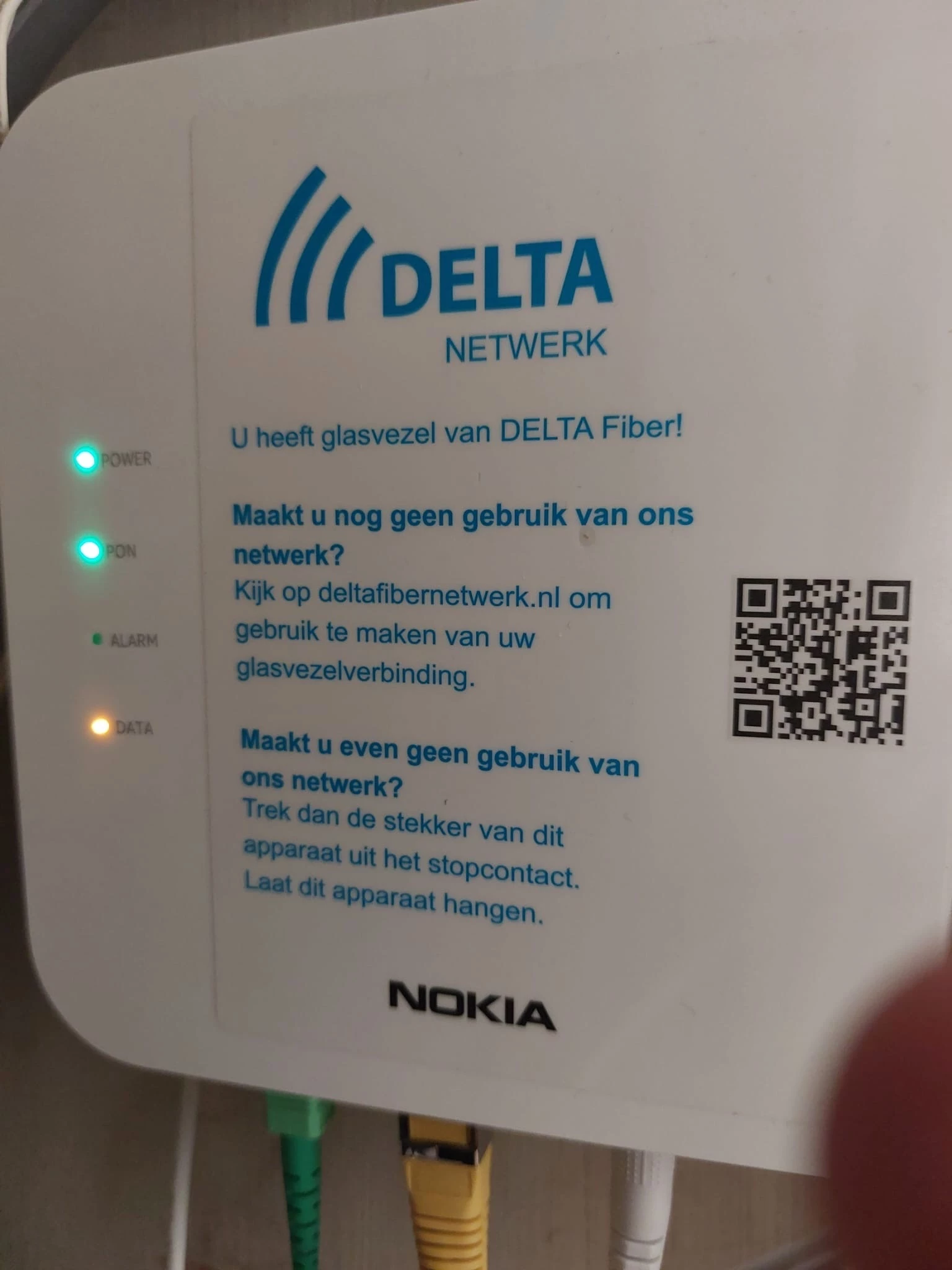

Ik denk ook nog van je ONT
  • aug 6, 2026 12:58 p.m. UTC
  • aug 6, 2026 2:06 p.m. UTC
PON gaat goed, dus het signaal naar de ONT. Alleen naar de Zyxel router gaat het verkeerd.

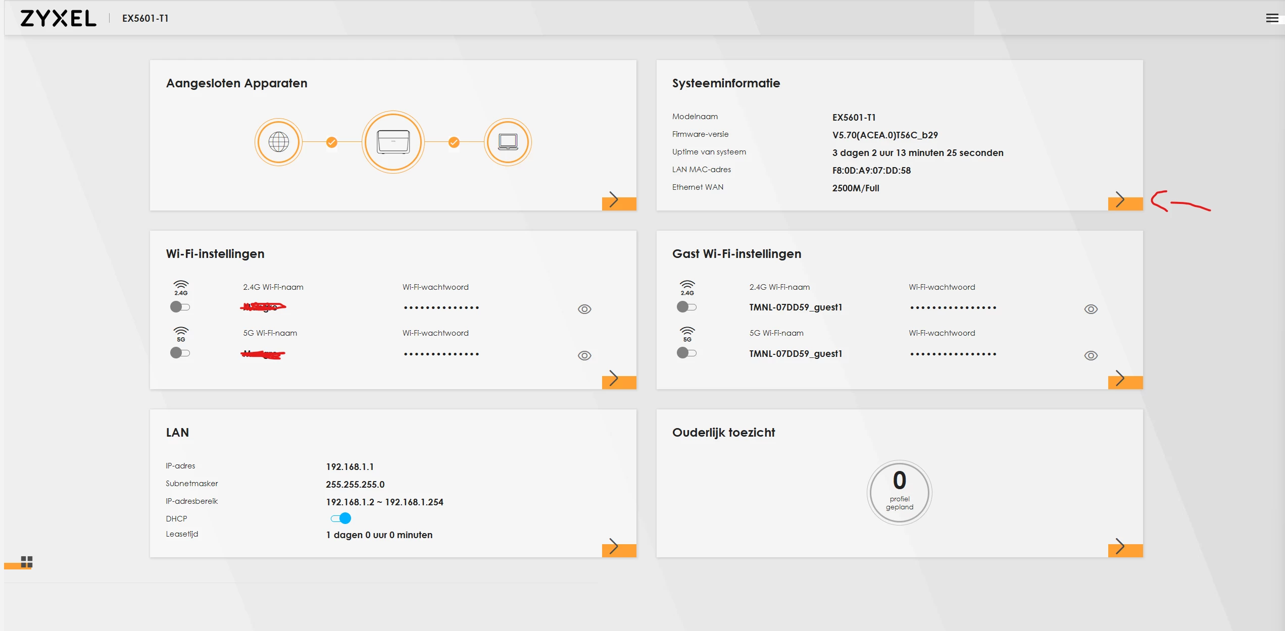

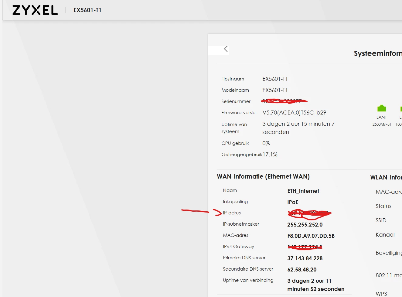

Kan je wel inloggen op de Zyxel via (meestal) 192.168.1.1 ?
Mocht je wel in kunnen loggen, zie onderstaande:
Klik bij “Systeeminformatie“ op het pijltje.
Zie je bij “IP-adres” een publiek ipv4 verschijnen?

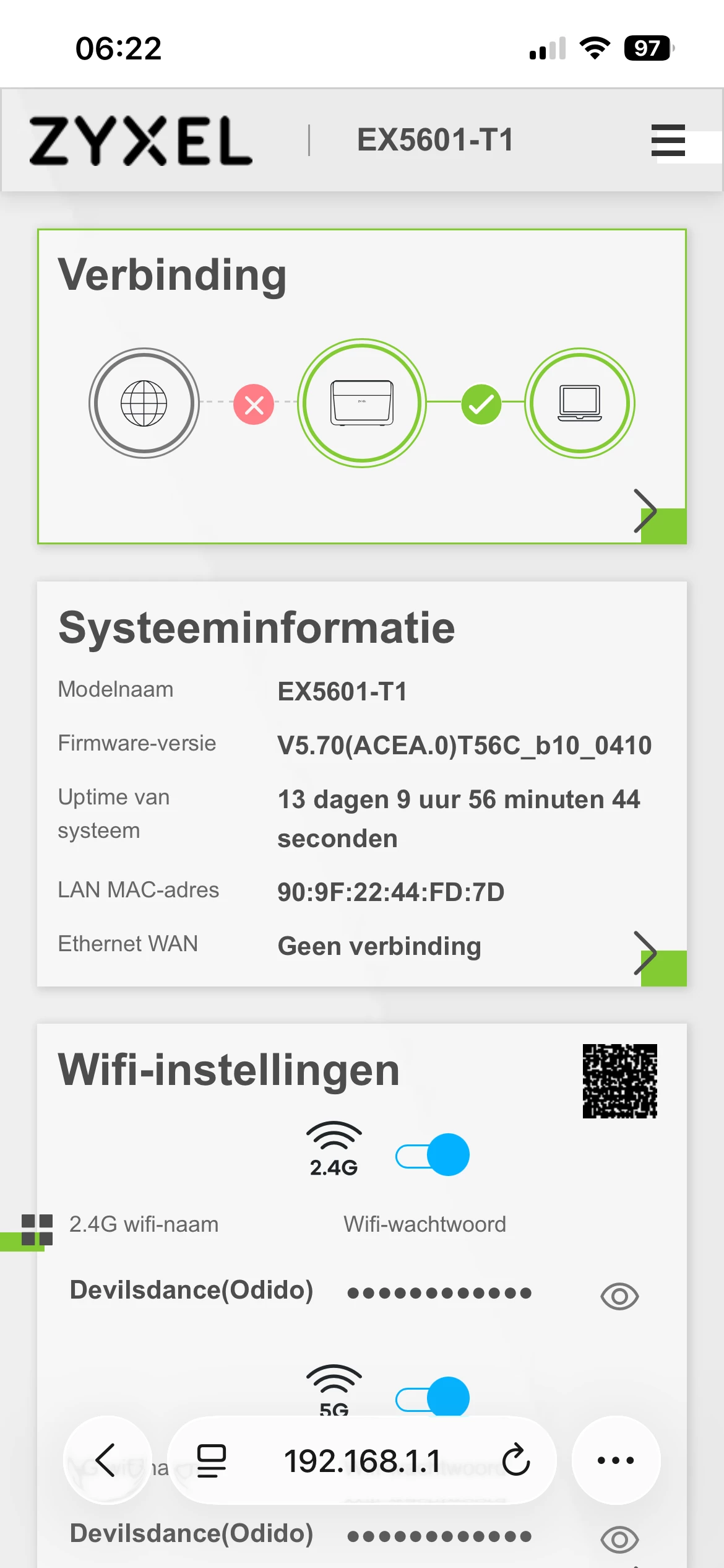

Helaas kan ik nu niet inloggen op dit moment.

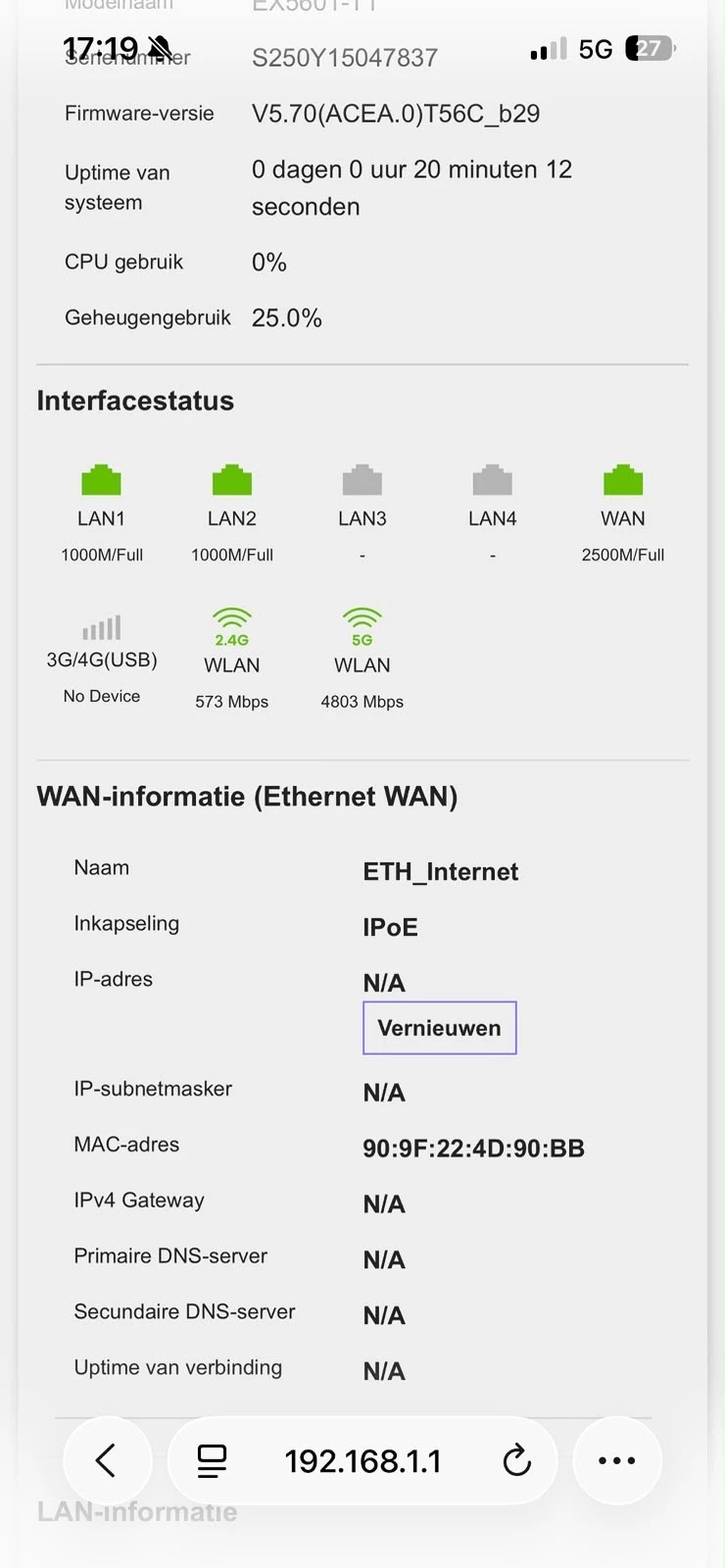

maar ik heb nog een screenshot van dezelfde laatste langdurige storing die exact hetzelfde begon.
Wat ik me herinner kreeg ik geen WAN adres. Stond er 0.0.0.0
  • aug 6, 2026 4:59 p.m. UTC
Ik weet het natuurlijk niet zeker, omdat ik niet zelf alles kan controleren. Maar het zou kunnen dat de ONT nog een reset nodig heeft of misschien zelfs vervangen moet worden.
Ik zie dat het PON-lampje netjes groen brandt. Het DATA-lampje zou volgens mij echter ook groen moeten branden. Ik ga ervan uit dat de instellingen van de ONT door Odido zijn vergrendeld, maar je weet het natuurlijk nooit.

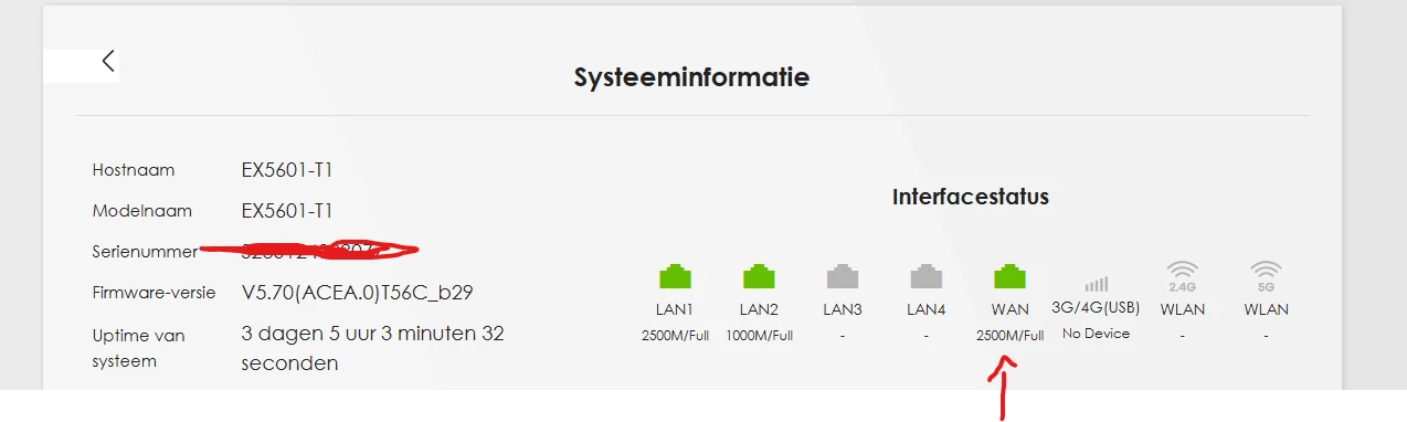

Op de eerder genoemde Systeeminformatie pagina, staat het WAN icoon op groen?

De ONT is opnieuw opgestart geweest. Maar de data led is altijd oranje geweest volgens mij. Ook toen ik wel internet had. Momenteel kan ik even nog niet inloggen op de router. Zodra ik die mogelijkheid heb zal ik de info delen.

Ik wete het niet 100% zeker, maar volgens mij is dat al geen geen goed teken dat het dan ook oranje is en dus niet full-duplex. Al een andere utp-kabel tussen de ONT en het modem geprobeerd?
  • aug 8, 2026 9:02 p.m. UTC
De kabels zijn allemaal vernieuwd een keer. Maar dat had hetzelfde resultaat. Maar volgens mij kan de data alleen oranje branden. Heb hem nog nooit in groen gezien.

Zojuist even gekeken in het modem.
maar ik krijg gewoon geen ip adres vanuit de WAN.
Dit lijkt me eerder bij de DHCP server van Odido te liggen dan bij mij eigen.
  • aug 21, 2026 5:45 p.m. UTC
En altijd als je de router naar fabrieksinstellingen zet werkt alles weer. Maar ik wil deze stap niet altijd doen. Maar het is de enige manier. Ellende.

Verwijder even je ip adres, dat hoeft niet iedereen te weten
