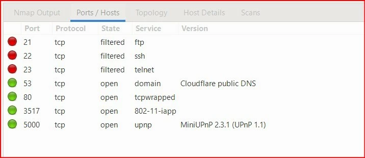

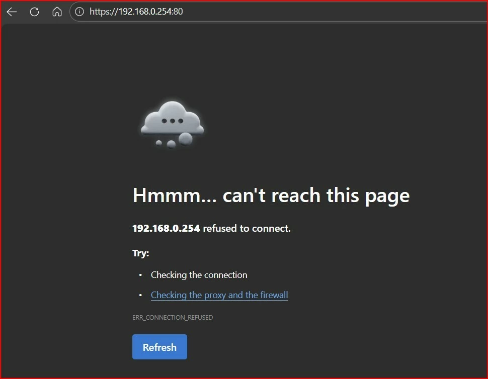

Belangrijkste punt eerst, dan valt het kwartje meestal snel: HTTPS (poort 443) werkt wel op de Zyxel T-56, HTTP (poort 80) niet. De webinterface van de T-56 is ontworpen om uitsluitend via HTTPS benaderd te worden. Poort 80 is op dit model geen volwaardig alternatief en wordt intern niet goed ondersteund. Toen je de beheerpoort naar 80 hebt aangepast:
Verwacht de Zyxel nog steeds een HTTPS-handshake.
Maar de browser probeert HTTP te spreken.
Resultaat: de router reset de verbinding → time-out / “connection reset”.
Dat verklaart ook waarom:
http://ip-adres niet werkt.
http://ip-adres:80 ook niet werkt.
De Zyxel hier “volledig van slag” lijkt te raken.
Dit is helaas bekend gedrag bij de T-56. Kun je dit terugzetten zonder reset? Eerlijk antwoord: in de meeste gevallen niet. Omdat:
De enige manier om weer op poort 443 (HTTPS) te komen is dan: Factory reset van de Zyxel T-56 Na de reset:
Webinterface staat weer op https://192.168.1.1 (poort 443)
Het certificaat is weer self-signed (dus de browsermelding komt terug)
Je kunt gewoon opnieuw inloggen met de gegevens op de sticker
