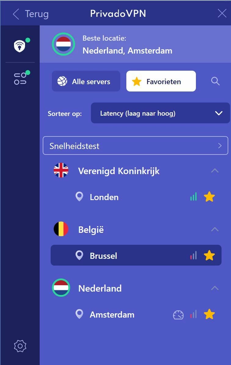

Mijn Privado VPN heeft een slechte verbinding met Amsterdam (1 rood balkje), daarentegen is Brussel uitstekend (3 groene balkjes), maar dan werk je altijd vanuit Brussel (niet handig).
Navraag bij Privado leverde op dat het probleem waarschijnlijk bij mijn ISP (Odido) zit en het daar uitgezocht moet worden . Zij hebben daartoe metingen verricht.
Zij stelden voor dat ik de volgende vraag zou stellen:
"Why do I have such significant quality loss on the route to the node 91.148.245.79 located in the Netherlands?”
Ofwel: waarom heb ik zo'n significant kwaliteitsverlies op de route naar node 91.148.245.79 op een locatie in Nederland?
​​​Kan hier iemand naar kijken of iets zinnigs over zeggen? Ik kan zelf niet verder.
Alvast dank.
Casey

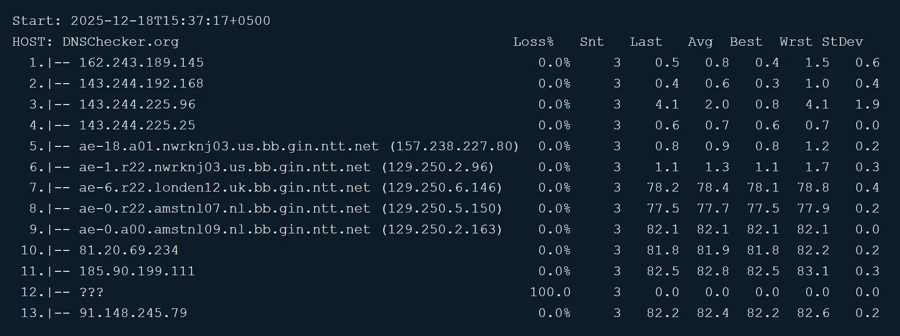

  • dec 18, 2025 10:40 a.m. UTC
Hieronder het resultaat van traceroute:
Start: 2025-12-18T15:37:17+0500HOST: DNSChecker.org                                        Loss%   Snt   Last   Avg  Best  Wrst StDev  1.|-- 162.243.189.145                                        0.0%     3    0.5   0.8   0.4   1.5   0.6  2.|-- 143.244.192.168                                        0.0%     3    0.4   0.6   0.3   1.0   0.4  3.|-- 143.244.225.96                                         0.0%     3    4.1   2.0   0.8   4.1   1.9  4.|-- 143.244.225.25                                         0.0%     3    0.6   0.7   0.6   0.7   0.0  5.|-- ae-18.a01.nwrknj03.us.bb.gin.ntt.net (157.238.227.80)  0.0%     3    0.8   0.9   0.8   1.2   0.2  6.|-- ae-1.r22.nwrknj03.us.bb.gin.ntt.net (129.250.2.96)     0.0%     3    1.1   1.3   1.1   1.7   0.3  7.|-- ae-6.r22.londen12.uk.bb.gin.ntt.net (129.250.6.146)    0.0%     3   78.2  78.4  78.1  78.8   0.4  8.|-- ae-0.r22.amstnl07.nl.bb.gin.ntt.net (129.250.5.150)    0.0%     3   77.5  77.7  77.5  77.9   0.2  9.|-- ae-0.a00.amstnl09.nl.bb.gin.ntt.net (129.250.2.163)    0.0%     3   82.1  82.1  82.1  82.1   0.0 10.|-- 81.20.69.234                                           0.0%     3   81.8  81.9  81.8  82.2   0.2 11.|-- 185.90.199.111                                         0.0%     3   82.5  82.8  82.5  83.1   0.3 12.|-- ???                                                   100.0     3    0.0   0.0   0.0   0.0   0.0 13.|-- 91.148.245.79                                          0.0%     3   82.2  82.4  82.2  82.6   0.2
Krijg het helaas niet netter gedisplayed
  • dec 18, 2025 10:44 a.m. UTC
Zo misschien iets duidelijker...
  • dec 18, 2025 10:52 a.m. UTC
Op zich heeft die laatste node 0% verlies. De ping is 80+ms maar dat komt omdat je naar de US gaat en vandaar terug naar London om vervolgens op Amsterdam uit te komen.
Ditzelfde probleem heb ik nu op een KPN lijn ook. Een traceroute naar f2x.nl (wat toch echt in Nederland zit) gaat via die gin.ntt.net eerst naar Amerika om dan vervolgens via Engeland weer terug naar Nederland te komen. Dit is inderdaad een routing probleem bij Odido (of de routebeheerder die Odido gebruikt). Want die route is zeker niet optimaal.
Wat geeft Brussel als resultaat?
  • dec 18, 2025 10:58 a.m. UTC
Ik heb net een screendump geplaatst waarop te zien is dat Amsterdam en Brussel nu allebei slecht zijn, terwijl b.v. Londen uitstekend is.
Ik hoop dat Odido er iets aan kan doen, want dit ligt buiten mijn mogelijkheden.

  • dec 18, 2025 2:43 p.m. UTC
Is Brussel nu goed of slecht? Want in de tekst zeg je dat die goed is maar in je laatste plaatje is die ook slecht.
Duidelijk is wel dat die route via gin.ntt.net over Amerika naar London naar Amsterdam verbetering nodig heeft.
  • dec 18, 2025 2:50 p.m. UTC
Toen ik het stukje tikte en daarvoor was hij goed (3 groen). Nu is Brussel ook slecht (1 rood).
Weet niet waar het aan ligt.
  • dec 18, 2025 3:01 p.m. UTC
Met tracert ip kun je de traceroute doen en kijken of die met die gin.ntt.net over Amerika gaat.
Amerika wordt nu drukker dus vandaar dat Brussel nu ook langzamer wordt.
Maar de route naar deze servers behoren gewoon via een directe route te gaan (niet via gin.ntt.net). Alleen moet Odido dat doorgeven aan degene die door routes bepalen.
  • dec 18, 2025 3:24 p.m. UTC
Ik hoop dat er vanuit Odido actie genomen kan worden, want ik kan dan wel zien dat de route via de VS en Londen vertraagt, maar ik kan niet re-routen.
