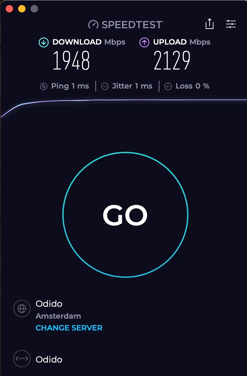

April 13, 2026
jullie zyxel t-56 uitgehaald. nieuwe ASUS BE-92U geïnstalleerd.
jammer dat boven op provisioning problemen van 2 weken dat er ook nog een defectieve modem was meegeleverd.
problem solved.

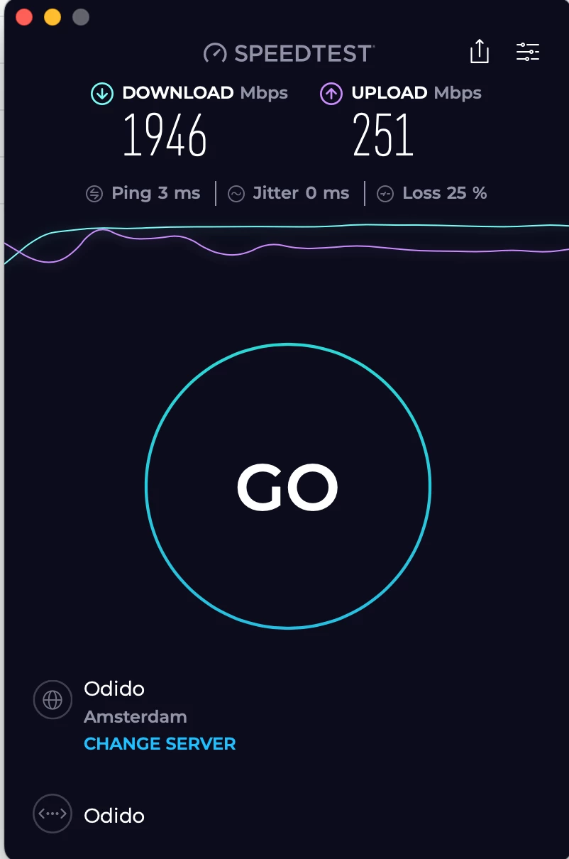

  • April 11, 2026
inmiddels lijk er verandering in te zijn.  Upload sterk verbeterd.
1946 mbps down en 251 mbps up.
Is er nog meer te halen met upload?
Brandon
Nora van Odido
  • April 13, 2026
Hi ​@amsPijp, het is goed om te zien dat de uploadsnelheid omhoog is gegaan, maar dit is zeker nog niet op het niveau die het zou moeten zijn met een verbinding van 2 Gbps. Ik wil dan ook graag verder met je meekijken. Is deze speedtest gedaan met een bekabelde verbinding of is dit via de wifi gemeten? Mocht dit het resultaat via de wifi zijn, zou je dan een bekabelde speedtest uit willen voeren waarbij je het apparaat direct op het modem aansluit? De resultaten hiervan kan je in dit topic delen. Ik heb je zojuist een privébericht gestuurd om je gegevens te verifiëren. Zodra de verificatie gedaan is, praten we verder in dit topic. Dit doen we zodat er altijd een collega voor je klaarstaat. Ik zie je privébericht graag tegemoet!

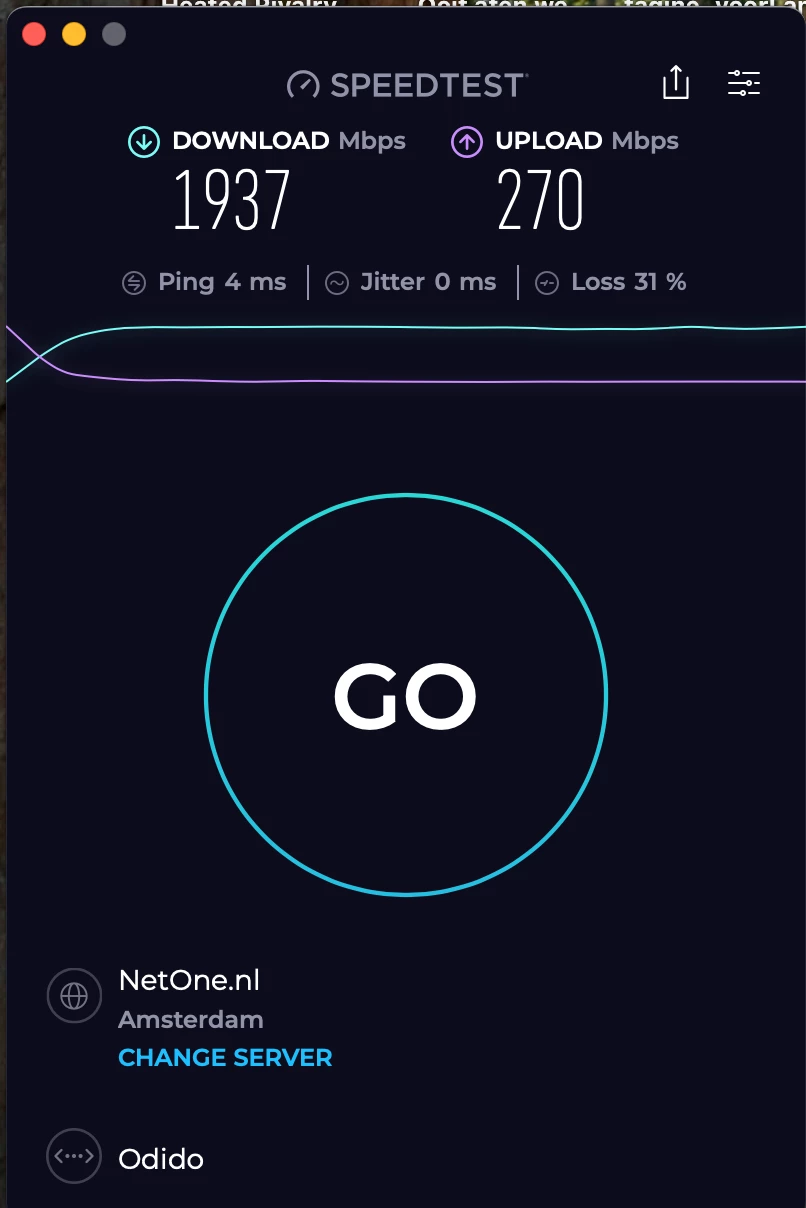

  • April 13, 2026
dit is bekabeld
  • April 13, 2026
kijk hoe hoog de packet loss is!   hier nog hoger. 31%.
later vanavond ga ik met een andere modem proberen. ASUS RT-BE92U. kijken hoeveel van dit probleem aan de Zyxel t-56 ligt.
  • April 13, 2026
problem solved.
Hi ​@amsPijp, bedankt voor deze update en het testen van andere apparatuur. Dit ziet er super uit. We kunnen de verbinding via de Zyxel altijd nog onderzoeken qua packetloss, kan je mij in dat geval een traceroute sturen? Als je het zo helemaal goed vind met je eigen modem, kunnen we het ook gewoon zo laten. Geniet van deze verbinding!
