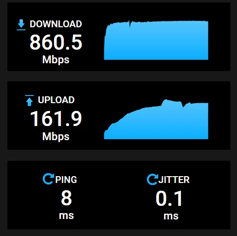

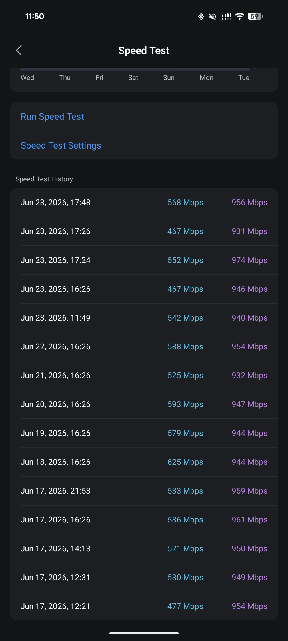

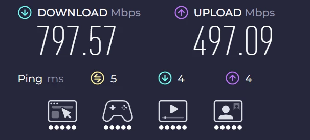

Echter merk ik op beide dat het internet OF bij download tot 500mbps lijkt te gaan, en upload dan naar 900-1000mbps, maar een andere speedtest locatie (via speedtest.net, fast.com, openspeedtest) laat weer het tegenovergestelde zien

Met de Zyxel-T56 heb je precies hetzelfde, 500/900 en 900/500? Enkel een laptop aangesloten op de router en een speedtest met de Ookla speedtest app?

Ja, zelfde setup als toen ik wel boven de 1gbit kwam bij mn vorige adres, directe lijn naar router vanaf mn PC..
Het is dat op de 17de KPN langskwam en iets zei over hoge demping op de lijn.. lijkt niet opgelost te zijn denk ik dan
Via speedtest van ookla komt upload wel bij de 1gbit in de buurt, bij fast de download en via mijn eigen router die gebruik maakt van speedtest, wederom alleen de upload
