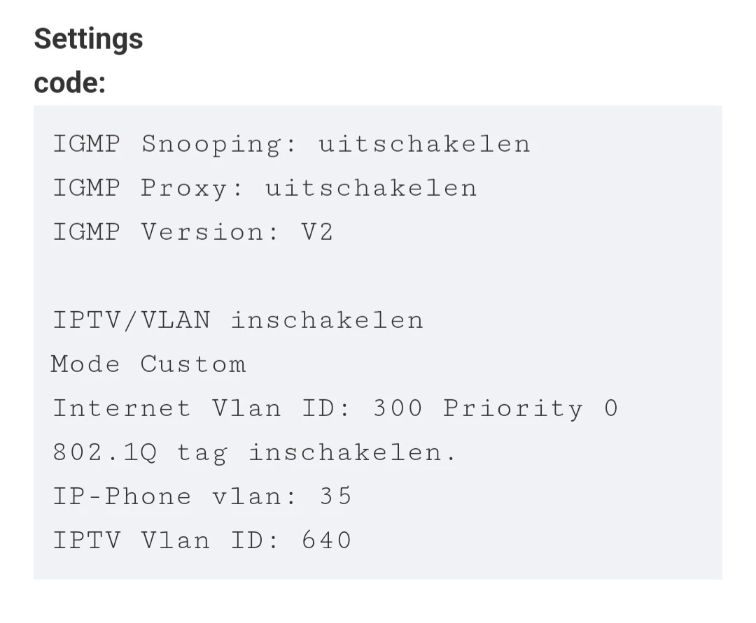

Je mag de tv box ook op de Zyxel aansluiten, dat is geen probleem dan kun je misschien ook de Zyxel weghalen en de TP-LINK aansluiten op de mediaconverter met deze instellingen:
Als je het zo wilt houden, controleer dan of de TP-LINK een andere LAN IP heeft zoals 192.168.0.1.
