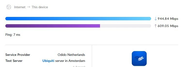

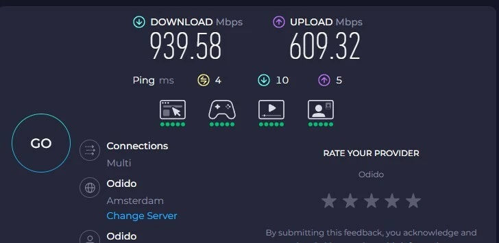

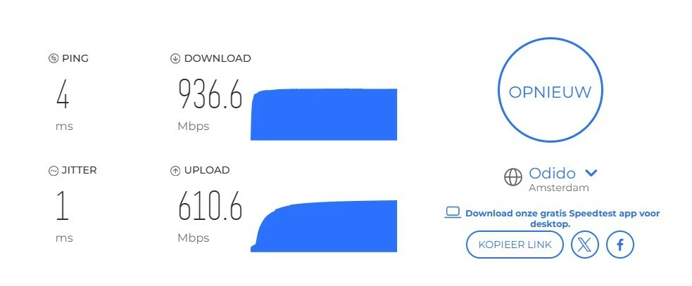

Hallo allen,
Ik post hier niet zo vaak, maar ik heb een vraag. Ik heb thuis 1gbit up/down, ik ben zelf niet de contracthouder (dat is mijn lieve moeders, waar ik nog bij thuiswoon gezien de huidige crisis in de volkshuisvesting.. :’)
Ik heb op dit moment (nog) de Zyxel T-50 Router van T-Mobile staan, staat op wenslijstje om vervangen te worden voor een Mikrotik, maar dat terzijde. Ik heb normaal allerlei services draaien via Proxmox VE wat dacht ik best wat upload snoept, daarnaast zitten er soms wat figuren beneden te gamen op de Playstation of outbound te streamen en dat vraagt ook wat upload.. Zij het niet dat vandaag mijn boot schijf van mijn server overleden is, inhoudende dat deze offline is. Ik had alles offline getrokken wat flink kon snoepen en kwam tot de ontdekking dat mijn speeds alsnog vrij laag waren:
Qua mogelijke overhead zit er een TP-Link switch tussen de T-50 en mijn PC, maar dat kan nooit 300 van mijn lijntje af snoepen. Iemand een idee hoe en waarom dit is? Ik heb wel vorige week van Odido's DHCP kotzmachine een nieuw adresje gekregen, andere routing wellicht? De converter is met glas aangesloten en met Cat5e; de kabel die T-Mobile geleverd heeft. Zit een afstand van ~3m tussen.

Hallo ​@L. Van Rijn
Probeer het eens zonder switch dus een bekabelde test router > pc. Je zou ook een andere internetkabel tussen mediaconverter en router kunnen testen.
De mediaconverter kan je ook eens herstarten.
