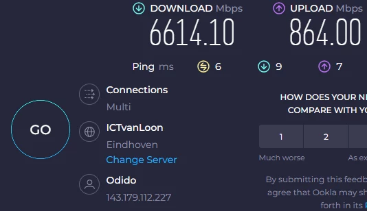

Ik heb glasvezel internet plus tv sinds 29 juni 2022. Ik heb 8Gbit internet, maar dacht altijd dat het normaal was, dat ik wel goede download had, maar slechts een beperkte upload. Maar nu ik nieuwe apparatuur in huis heb (tp-link BE85) blijft het nog steeds een slechte upload geven (rond de 750). De download komt wel ongeveer rond de 6500.
Ik zou graag willen dat de upload ook snel wordt.
ps. probleem getest rechtstreeks aan het modem met vaste kabel en vaste pc en ook met laptop en ook met samsung s24 ultra (android). Alles geeft hetzelfde resultaat.

Hey ​@Hans Komst, goed dat je dit geconstateerd hebt.
Zou je voor mij in dit proces de Zyxel willen aansluiten? Ik krijg namelijk geen goede meting als een eigen router aangesloten is. Ook wordt dit dan vaak niet opgepakt vanuit de technische dienst. In de tussentijd heb ik je een nieuwe Cat6a kabel opgestuurd, zou je de kabel tussen het ONT en modem willen vervangen voor deze? Ik ben benieuwd of dit het al voor je oplost. Zo niet, dan ontvang ik graag een bekabelde speedtest met de Zyxel aangesloten, graag de Zyxel aangeslotan laten tijdens het onderzoek. Dan kan ik vanuit mijn meting de juiste aansturing voor je bieden! Alvast bedankt.
