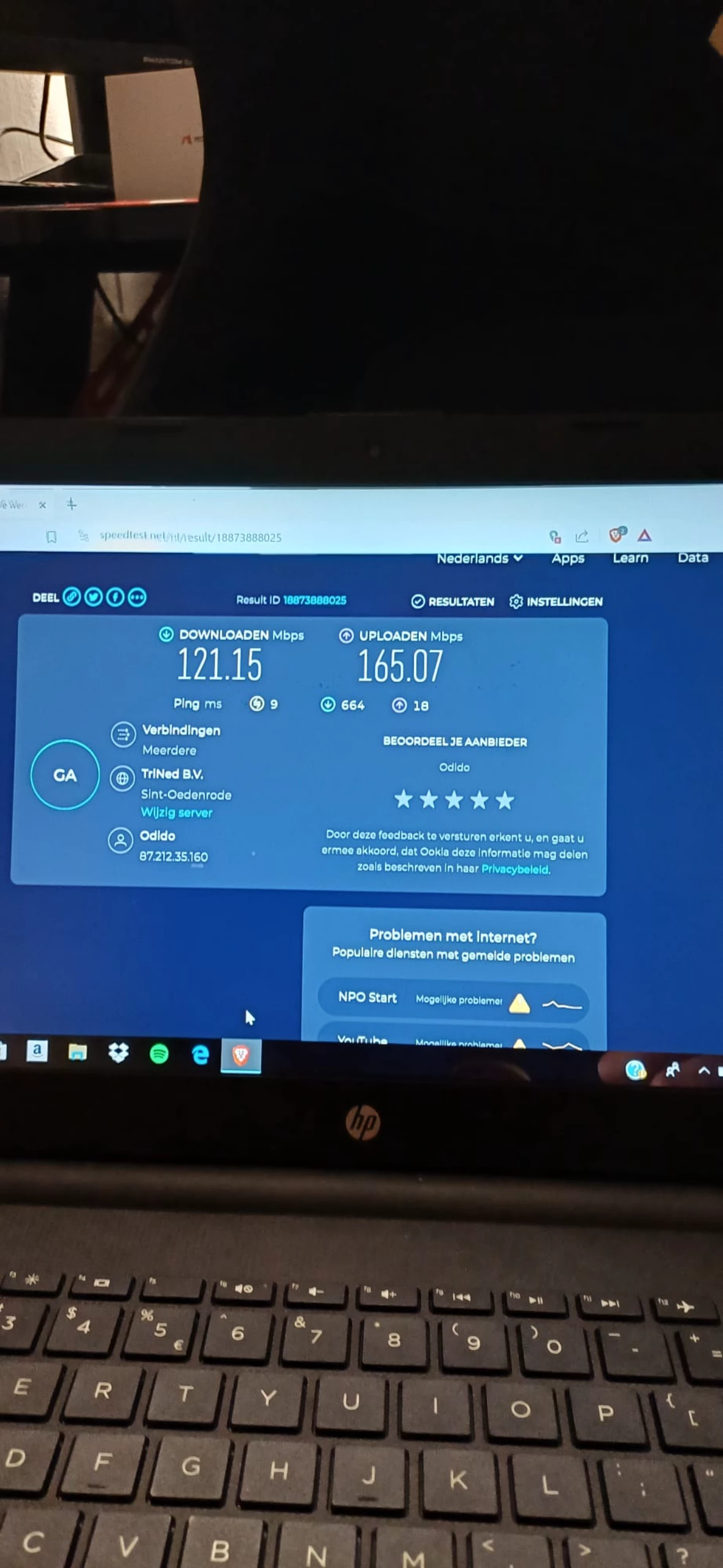

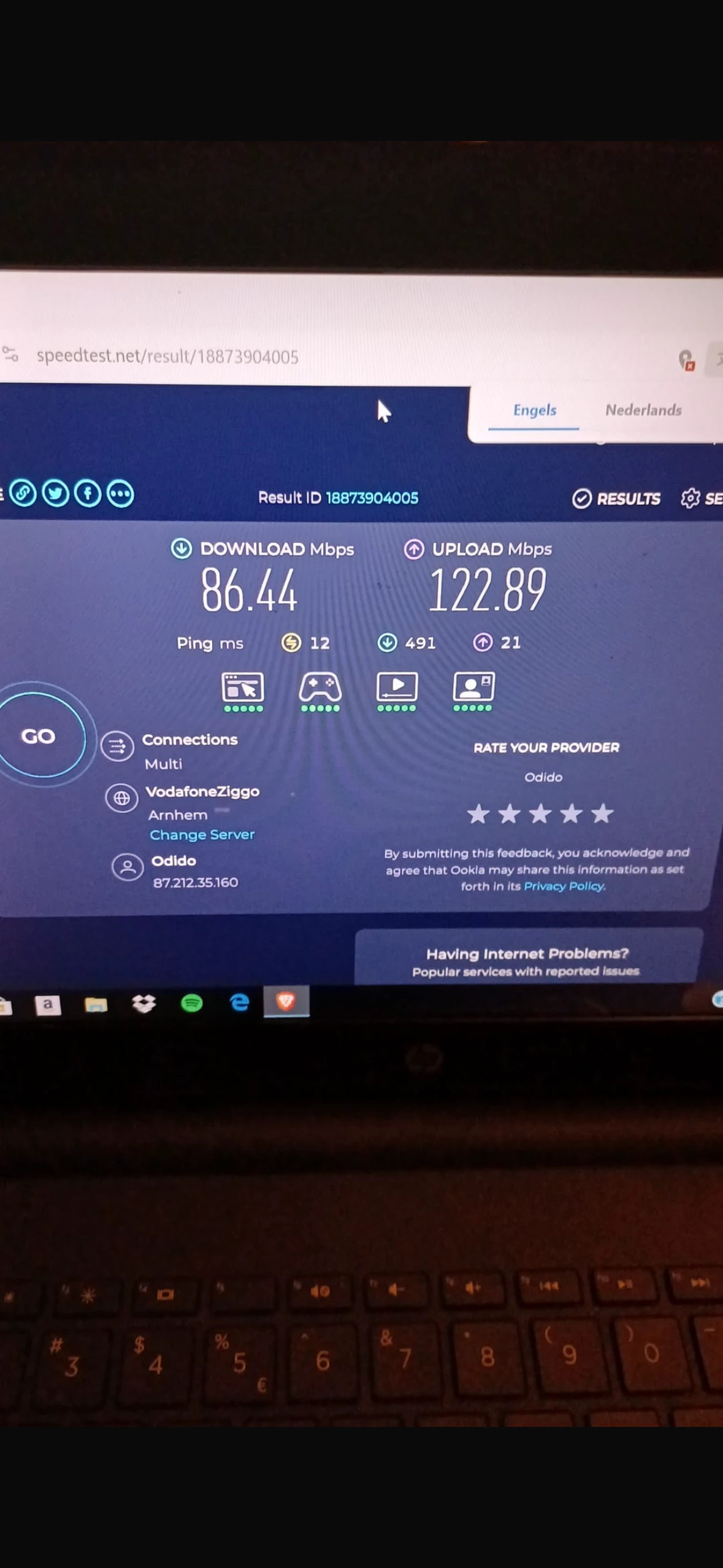

Ik type dit bericht namens mijn vader. Wij hebben een 1 GB abbonement. Ik heb de afgelopen 2 of 3 maanden last van haperingen en vertragingen in spellen, internet browsers etc. Ik heb dit in de ochtend, middag en avond. Het is echt vervelend aan het worden, omdat ik nu alles wat internet gebruikt, geen goed gebruik van kan maken. De wifi is overigens gewoon goed, geen last van.
Ik heb een odido versterker op mijn kabel, met daarin de kabel verbonden naar mijn pc. Voorheen werkte het gewoon goed, snelheden van 700/700 tot 900 bijna. Mijn tweede punt is. dit alles heb ik al eerder over gebeld naar odido een weekje ongeveer terug, en helaas geen nieuws terug, paar dagen later weer gebeld, zou doorgezet worden naar td, weer niks gehoord.
Er zijn testen uitgevoerd op afstand, was niks te zien. Modem op afstand gereset, versterkers heb ik gereset en uit het stopcontact, moest het glasvezel kastje 15 min tot 30 min uit het stopcontact halen en opnieuw erin, niks heeft geholpen. mijn download is soms 500, soms 700, upload is rond de 200, soms lager, soms 250. Dat upload normaal is dat het wat lager is, dat kan. maar dit is mij te laag, al helemaal als ik normaal gesproken voor deze problemen 800/800 had, vind ik andere resultaten eigenlijk onacceptabel.
Ik weet nu niet zo goed wat ik moet doen en ben het weekend niet thuis, en als ik terug ben, weer het zelfde slechte trage verbinding. Als ik inlog op de modem, staat er dat beide versterkers ook verbonden zijn. Alle mogelijk testen zijn zo een beetje uitgevoerd, en ik zou het heel erg waarderen als hier een oplossing voor kan komen.

aah mijn foutje. Omdat ik niet direct de internet kan trekken van de modem naar mijn pc, gebruik ik een versterker van odido (zyxel). Dus voor de duidelijkheid, ik heb een versterker op mijn kamer de internetkabel van de versterker naar mijn pc.

korte kabel aangesloten op de versterker, en de ethernet poort van mijn pc kan die snelheid ook aan. Dit probleem is er sinds een paar maanden, hiervoor was dit gewoon bijna perfect kwa snelheid.

Als ik kijk op mijn telefoon of nintendo switch op mijn kamer waar de versterker dus zit, geeft het aan ook verbonden te zijn met 5ghz, en dat is volledig draadloos
  • feb 21, 2026 8:21 p.m. UTC
Direct met het modem verbonden met een ander apparaat, laptop. Via internet kabel. Complete bagger en oplichting
  • feb 21, 2026 8:22 p.m. UTC
Met kabel verbonden op mijn versterker, ook bagger
