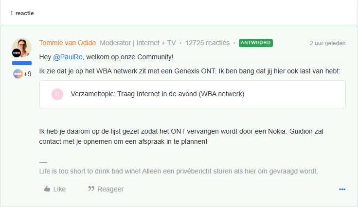

Toevallig was ik na mijn bovenstaande bericht door de community aan het scrollen en zag ik dat het vervangen van kastjes in andere situaties wél mogelijk is. Ik vind het dan erg vreemd waarom dit in mijn geval niet mogelijk zou zijn. Zie hieronder je eigen bericht, ​@Tommie van Odido
Hey ​@Tekes, jij zit niet op het WBA netwerk met een Genexis ONT, jij zit op een PtP verbinding. Daar zitten deze fouten niet.
Zou je de Zyxel willen aansluiten? Dan kan de technische dienst het verder oppakken. Met een eigen router pakken ze het ticket niet op. Ik weet dat het geen verschil maakt maar zo werkt de technische dienst nu eenmaal. Zou je de Zyxel willen aansluiten, dan update ik het ticket en wordt hij goed opgepakt. Alvast bedankt!
