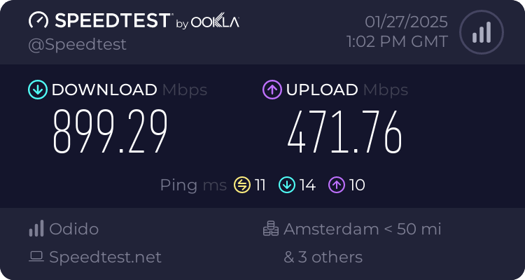

Beste Odido,
Op dit moment ervaar ik (eigenlijk al sinds start van het abonnement) een upload snelheid welke constant op 50% van de beloofde snelheid zit. Ik lees veel berichten van mensen met hetzelfde probleem waarbij het her-registreren en/of provisioneren van het glasvezelansluitpunt of ont heeft geholpen. Kunnen jullie kijken of dit voor mij ook de oplossing is en zo niet, wat dan wel? Bedankt alvast!
Grt, W

Hoi Tommie,
Bedankt voor je reactie. Dat klopt, ik heb een Unifi UCG Ultra.
Ik heb gedaan wat je vroeg met de volgende resultaten, met enkel mijn laptop bekabeld aangesloten:
Zyxel speedtest
Hierna:
Unifi speedtest
Hierbij moet ik opmerken dat bij de test met de Unifi de upload snelheid wel ietje lager ligt dan gemiddeld. Deze ligt normaal gelijk met die van de Zyxel.
Bekabeling en ONT aangedrukt en ONT een reboot gegeven. Helaas nog hetzelfde.
Grt, W

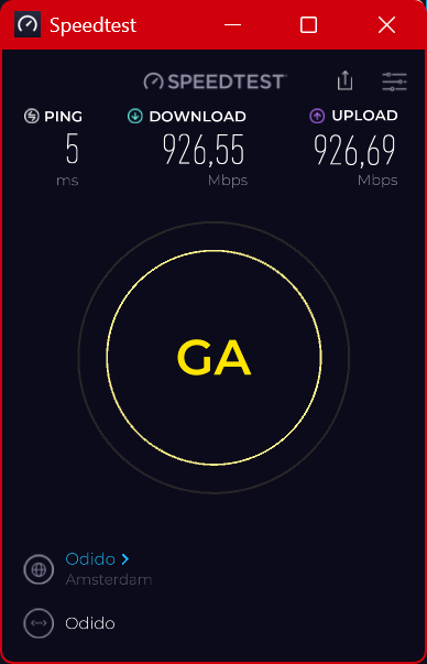

GebruikersnaamRandomTekst
Trouwens, dat screenshot ziet er niet als de website, gebruik je een soort app op de PC om dit te testen?

  • 28 januari 2025
Hoi ​@GebruikersnaamRandomTekst
Als je naar resultatenhistorie gaat op speedtest.net dan kan je resultaten delen als afbeelding. Dat is wat je ziet in mijn post.
Indien de laptop een accu heeft die door de tijd heen niet meer optimaal is.
Kunnen CPU bronnen worden verlaagd, waardoor je niet meer aan de maximale prestaties komt.
Probeer zo'n test dan ook met een andere computer / PC uit voeren als alternatief.
Gebruik uitsluitend de download app die je eveneens kunt downloaden bij speedtest.net
https://www.speedtest.net/nl/apps
Testen via de website, kan verschillen opleveren welke web-browser je gebruikt.

Hoi ​@Tommie van Odido ,
Sorry voor de trage reactie maar ik was even van huis. Ik heb de 'powerflip’ uitgevoerd en opnieuw getest. Vooralsnog lijkt het eea gewerkt te hebben:
Test met Unify router
Dit was overigens wel het meest gunstigste resultaat, het varieert nogal. In ieder geval beter dan het was. Ik ga het in de gaten houden en bij eventuele veranderingen laat ik het weten. Bedankt allemaal!
Grt, W
