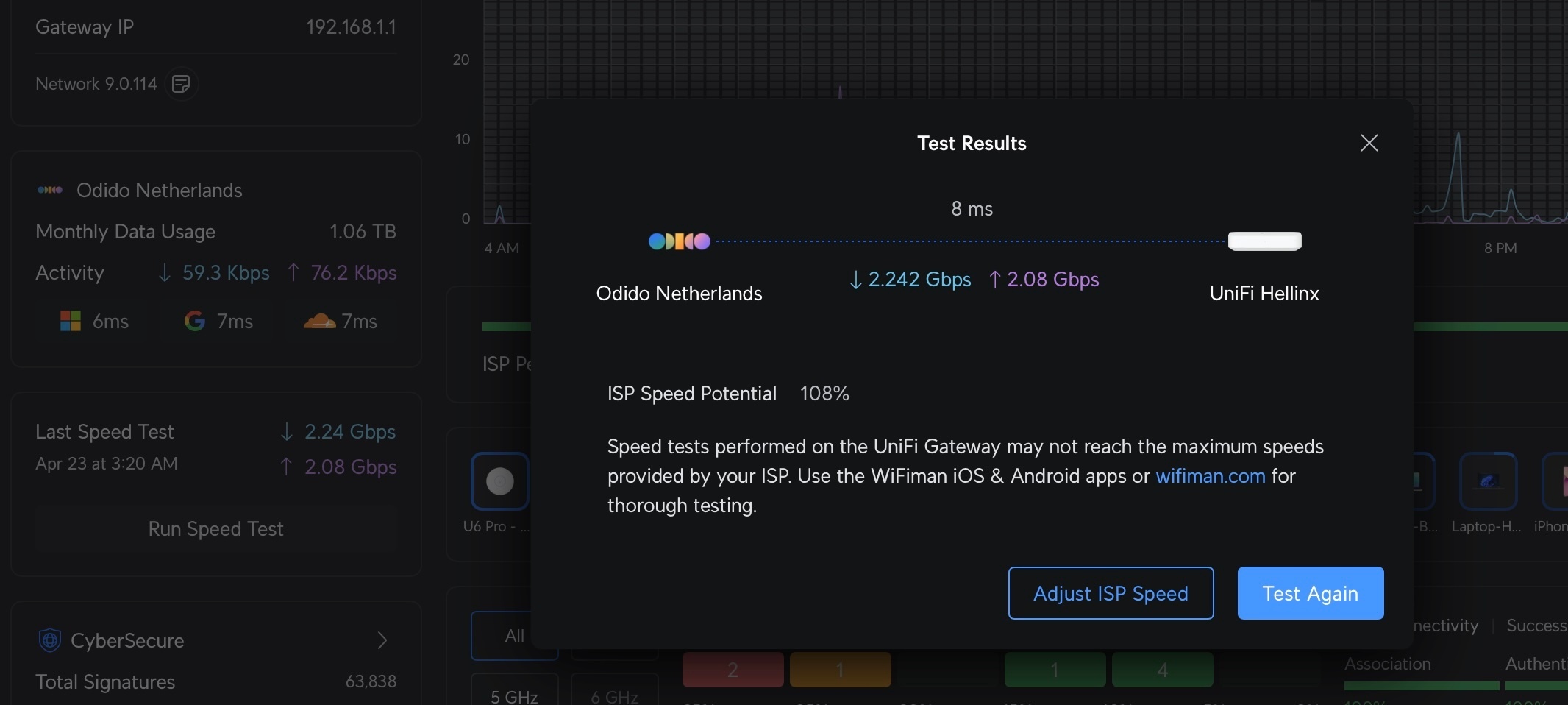

Ter info voor andere die misschien ook de uxg max in combinatie met 2GB snelheid overwegen. Inmiddels heeft de omzetting naar 2GB plaatsgevonden. Ik haal met IDS/IPS geactiveerd nog steeds 1,76GB snelheid.
  • 5 reacties
  • 23 april 2025
Inmiddels een subscriptie voor Cyber secure proof point gestart en geen idee of het toeval is maar ik haal nu 2,2GB snelheid?! Dus die beperking van 1,5GB is niet zichtbaar.

Hoi Bert_hellinx, de Gateway Max doet met IPS ongeveer 2.3 gigabit dus dat lijkt me perfect te passen met jou 2 gigabit snelheid! alhoewel het dus wel ongeveer de max van het apparaat zal zijn. het is zeker aan te bevelen IDS/IPS aan te zetten. de Proofpoint signatures zijn een leuke toevoeging maar niet meer dan dat (maar dat is mijn persoonlijke mening)
de huidige unifi gateways zijn geen “ next - Gen”  gateways en dat is helemaal niet zo erg met jou proofpoint toevoeging haal je qua security het maximale uit het apparaat mits je natuurlijk zelf niet de deur wagenwijd open zet !

Ik kan inderdaad bevestigen, de Unifi gateway max vervangt bij mij de zyxel router en instellen is zeer eenvoudig en connectie is zeer stabiel. Ook de max 1,5 gb snelheid indicatie van unifi is zeer conservatief. Ik haal constant ruim de 2 gb van mijn Odido abbonement.
